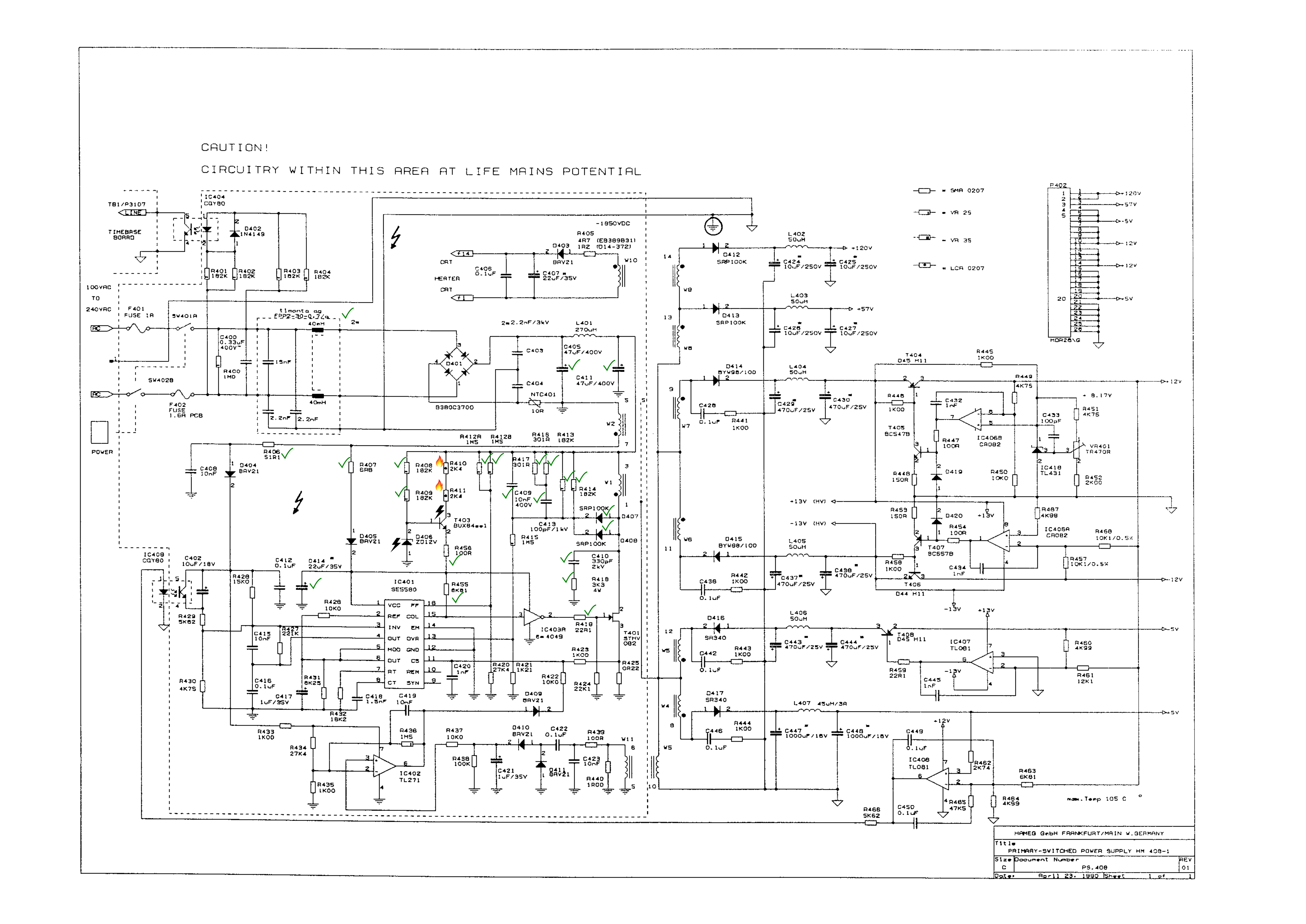

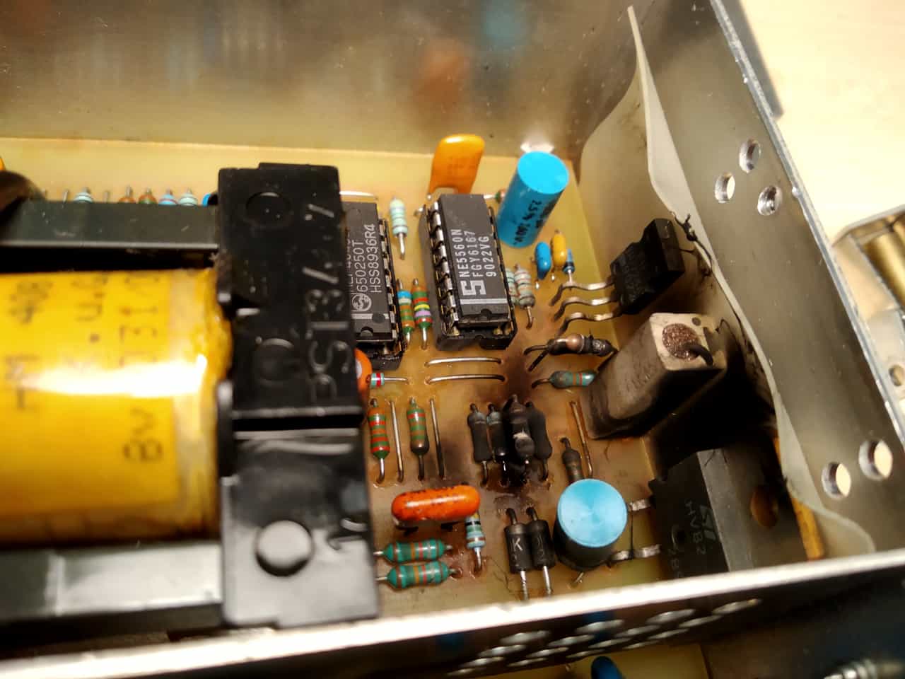

Jetzt wollte ich heute nochmal ans Debuggen und da haut der Klotz
einfach die Sicherung raus. Frech!
Jedenfalls scheint der Längsregler für die Stromversorgung des
primärseitigen Switch-Mode-Chips durchgebrannt zu sein. Auf Grund der
rapiden Desintegration der Widerstände (die höherstehenden; siehe Bild)
hab ich mich heute auf den Balkon gesetzt und bei Sonnenschein noch alle
Nachbarn im Explosionsradius gecheckt. Scheint als hätten nur der
NPN-Darlington sowie die Zenerdiode einen Kurzschluss, was dann die
Widerstände mit Netzstrom geschmort hat.

Fällt jemanden noch eine Ursache ein oder kann ich von einem langsamen
Transistor-Tod durch Altersschwäche ausgehen? Schwangere Caps wurden
bereits gewechselt.

Der BUX84 ist nur die Startschaltung. Im Normalbetrieb wird der SE5560
dann durch die Diode D405 und R407 gespeist, der BUX84 legt sich
schlafen, weil am Emitter dann mehr Spannung ist als an der Basis.
Ich würde, um Probleme des SE5560 auszuschliessen, den Chip mal mit
einem LNG speisen und die Stromaufnahme messen - nicht, das das IC im
Eimer ist.
Jan W. schrieb:
> Würde ein TIP162 mit einer Spannungsfestigkeit bis 380V ausreichen oder
> sollte ich da eventuell noch mehr Puffer wählen?
Sollte eigentlich ja reichen, weil am Kollektor nicht mehr als 325V
stehen.
Alternativ sollte auch MJ13003 o.ä. gehen, die man oft mal in den
Vorschaltgeräten der alten Energiesparlampen findet.
D405 (BAV21) ist übrigens in jedem Fall suspekt, weil sie schon für den
ersten Fehler verantwortlich sein kann. Die Startschaltung wird dann
nicht mehr entlastet, sondern muss weiterhin den Strom liefern und das
hält sie auf Dauer nicht durch. D405 und C414 würde ich also auf jeden
Fall ersetzen, egal ob sie messtechnisch so tun, als ob sie intakt
wären.

Nur als weitere Verständnisfragen, weil ihr das wohl eher durchblickt:
Dient dann IC402 einzig der Überstromerkennung?
Und was macht die Rückkopplung über IC408? Wird quasi die 5V-Schiene
direkt über den SE5560 geregelt während die restlichen Spannungen
Linearregler haben, die sich damit zufriedengeben müssen was bei ihrer
Spule grad zufällig rausfällt?
Leider ist der SE5560 (verbaut ist NE5560; auf dem Plan steht SE5580,
Druckfehler?) ein ziemlicher Exot. Wenn also die Triviallösung nicht
zieht werde ich mich doch mal an den Ersatz durch UC3842 wagen.
Vielen Dank jedenfalls an euch beide! Das hilft mir schon gut weiter.
Grüße
Jan
Warum Hameg zwei Regelungen drin hat, muss man sie wohl fragen, aber
IC408 ist der Hauptregler über den Optokoppler und den ErrorAmp des
NE5560, während IC402 die Spannung einer Trafowicklung misst und den
NE5560 über den Überstromeingang CS abregeln kann.
Aber warum sie das mit doppeltem Boden machen, kann ich nur vermuten. Es
geht m.M.n. darum, das die Röhre auf keinen Fall zu viel Heizspannung
bekommt, deswegen wird noch mal die Trafospannung gemessen. Versagt
IC408, gibts immer noch IC402.
Ausserdem muss es in einem HM408 einfach auch ein IC408 geben :-P
Nix zufällig, die Spannungen sind eng gekoppelt, entsprechend der
Windungszahlen.
Wird sie ja auch nicht ausschliesslich. Der grösste Stromfresser ist
zwar die 5V Schiene wg. des ausgedehnten Logikteils im HM408, aber IC408
bekommt auch die +12V zur Regelung, was gleichzeitig bedeutet, das der
Trimmer VR401 in der 12V Schiene das gesamte Netzteil regelt.

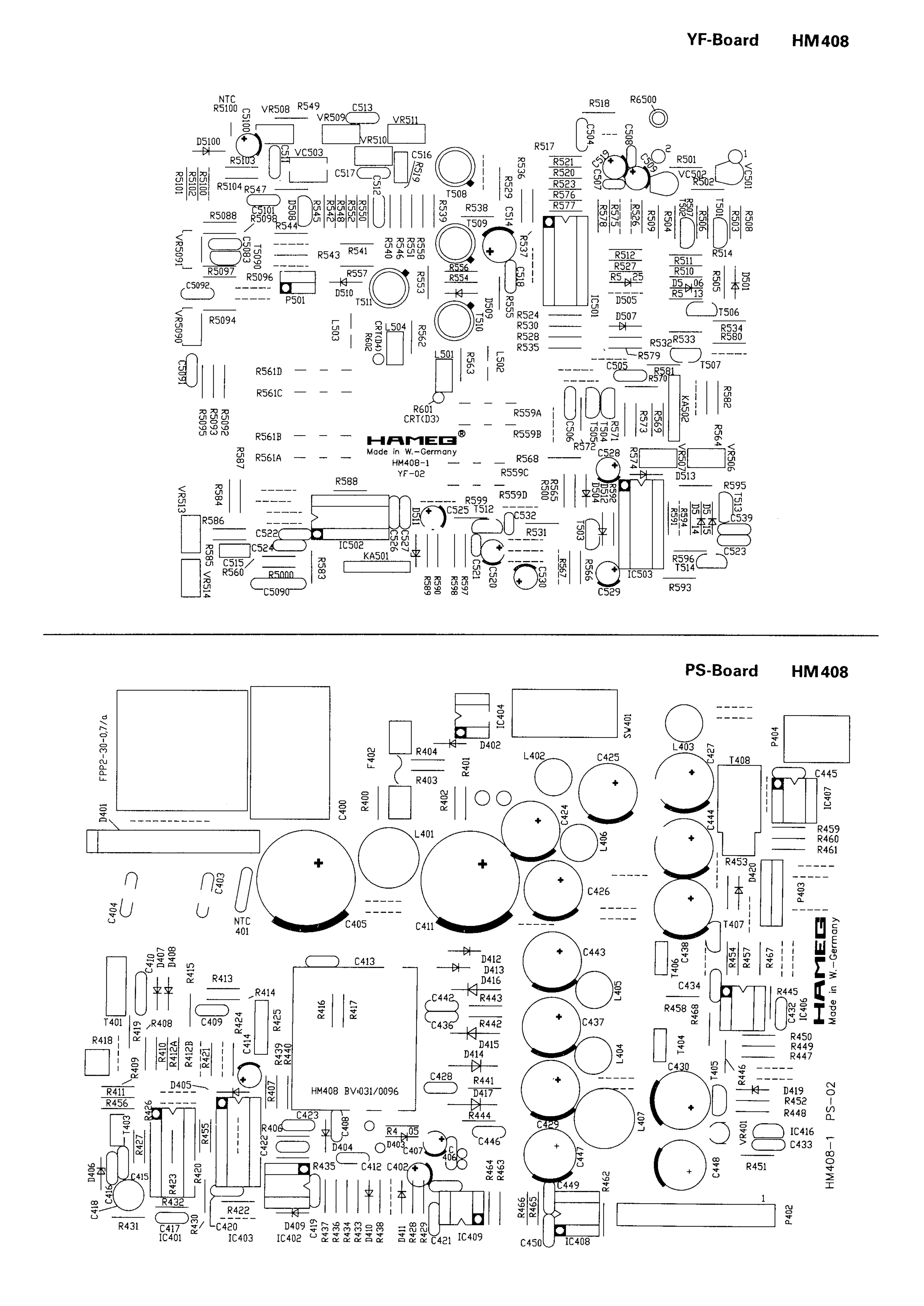

Du kannst aber das Netzteil schon solo testen, wenn du die 5V mit 2-3A
belastet - selbst leerlauffest sollte es sein.

Ok, nun das Update:
Die durchgeschmorten Teile wurden ersetzt. Jetzt sitze ich wieder an
Fehlerfall 1:
Für ein paar Sekunden sind alle Spannungen stabil, dann hör ich ein
kurzes Fiepen (da stolpert der Schaltregler wohl ein wenig) und die
Spannungen kollabieren auf knapp die Hälfte. Wenn ich die Spannung
direkt an Vcc und GND des NE5560 messe erhalte ich erst 14V, die dann
nach dem Fiepen auf 9V-10V runterfallen.
Die Startup-Versorgung über T403 funktioniert wohl, aber aus der Spule
W2 fallen auch vor dem Zusammenbruch nur mickrige 50mV, die ich an C408
messen konnte (wurde ebenfalls ersetzt).
Habe jetzt auch mal den Trafo ausgelötet, alle Spulen sind immer noch
schön isoliert, Widerstand über W2 ist ca. 0.15 Ohm, über W1 ca. 0.35
Ohm (ja, Multimeter ist genullt).
Widerstand über C408 ist 51.5 Ohm, also 51.1 Ohm über R406 plus ein paar
Zerquetschte von der Spule.
Ich steh jetzt ein wenig auf dem Schlauch: Zum einen scheint W2 keinen
Kurzschluss zu haben, zum anderen kann sich hier aber keine Spannung
aufzubauen, obwohl durch den Trafo beim Starten ja doch ein guter Strom
fließt, ich teste ja belastet...

Ich beiß mir in den Arsch: Beim Herumstochern hab ich wohl zwei Beinchen
überbrückt oder so, jedenfalls hab ich mir nun auch den dicken Power-FET
durchgeschmort. Und dabei kann ich ja nichtmal die Ausrede mit dem
Schlafmangel bringen!
Für alle die daheim mitspielen: Das ist ein STHV82 mit 800V, 5.5A und 2
Ohm Rds. Da hab ich leider keinen passenden Ersatz in der Grabbelkiste,
ich muss also nochmal ein paar Tage warten, bis ich wieder andere random
Teile auf dem Board grillen kann. #Seufz
