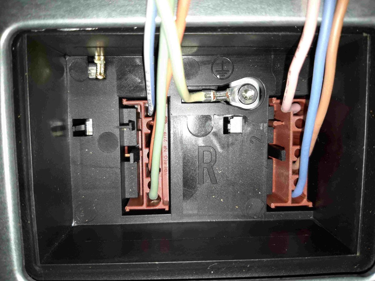

wie schaffe ich es, bei einem Bosch Herd HEF133BS0 den
Verbindungsstecker des Kabels zum Ceranfeld zu lösen.
Zum beigefügten Bild:
Den schwarzen Nippel seitlich neben den Stecker habe ich vergebens in
Richtung braunem Stecker gedrückt, aber der Stecker löst sich nicht.
Vielen Dank ihr lieben Experten für eure Hilfe
also die schwarze verriegelung muss definitiv weggedrückt werden.
Eventuell mal etwas an den braunen Steckern hebeln. Wenn das etwas
angebacken ist, kann das schon mal schwergängig sein.
Meistens brechen die schwarzen verriegelungen auch ab, was m.E. aber
nicht sonderlich schlimm ist.
