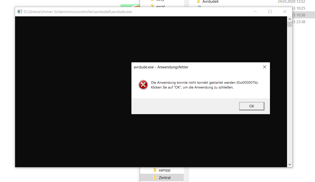

Betriebsystem Windows 10 Prof. Vermulich seit dem letztem Windowsupdate startet der AVRdude nicht mehr. Fehler siehe Bild im Anhang. Vielleicht ist es ja was leichtes. Vielen Dank im voraus für die Hilfe

Betriebsystem Windows 10 Prof. Vermulich seit dem letztem Windowsupdate startet der AVRdude nicht mehr. Fehler siehe Bild im Anhang. Vielleicht ist es ja was leichtes. Vielen Dank im voraus für die Hilfe Hast du denn mal Microsoft befragt, was der ominöse Code bedeuten soll? Hallo, Johannes schrieb: > Vielleicht ist es ja was leichtes. https://answers.microsoft.com/de-de/windows/forum/windows_7-windows_install/fehler-0xc000007b/a5d62b22-aaef-4d44-96f9-4685aab3492a rhf

Das mit der korrupten Feile habe ich mir schon gedacht. Ganz lang ist es her da wo wir noch Dos hatten. Und beim überlegen wie das früher mal so war habe ich von Fischl noch mal die alten Treiber installiert. Es läuft wieder. es fehlt die libusb dll kann man hier runter laden: https://sourceforge.net/projects/libusb-win32/files/libusb-win32-releases/1.2.6.0/ • libusb-win32-bin-1.2.6.0.zip • libusb0_x86.dll aus bin\x86 in das AVRDUDE-Verzeichnis kopieren • libusb0_x86.dll in libusb0.dll umbenennen Antwort schreiben |
