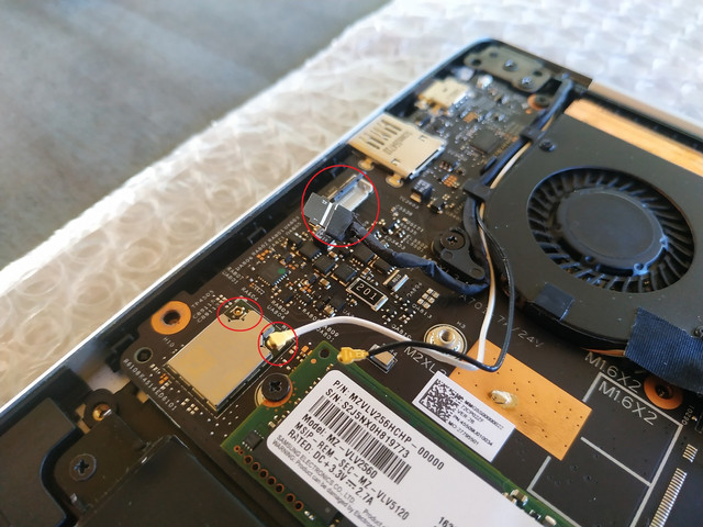

Seit einiger Zeit will er allerdings nicht mehr in den Energiesparmodus
gehen, wenn ich den Deckel schließe. Daraufhin erhielt ich den Tipp,
dass der "Schalter" scheinbar magnetisch funktioniert (Reed, induktiv)
und neben der Kamera sitzt.
Ein Test zeigt: Auch die Kamera ist nicht mehr erreichbar!
Interessant... Im Gerätemanager ist sie ausgegraut noch drin (Siehe
Screenshot)

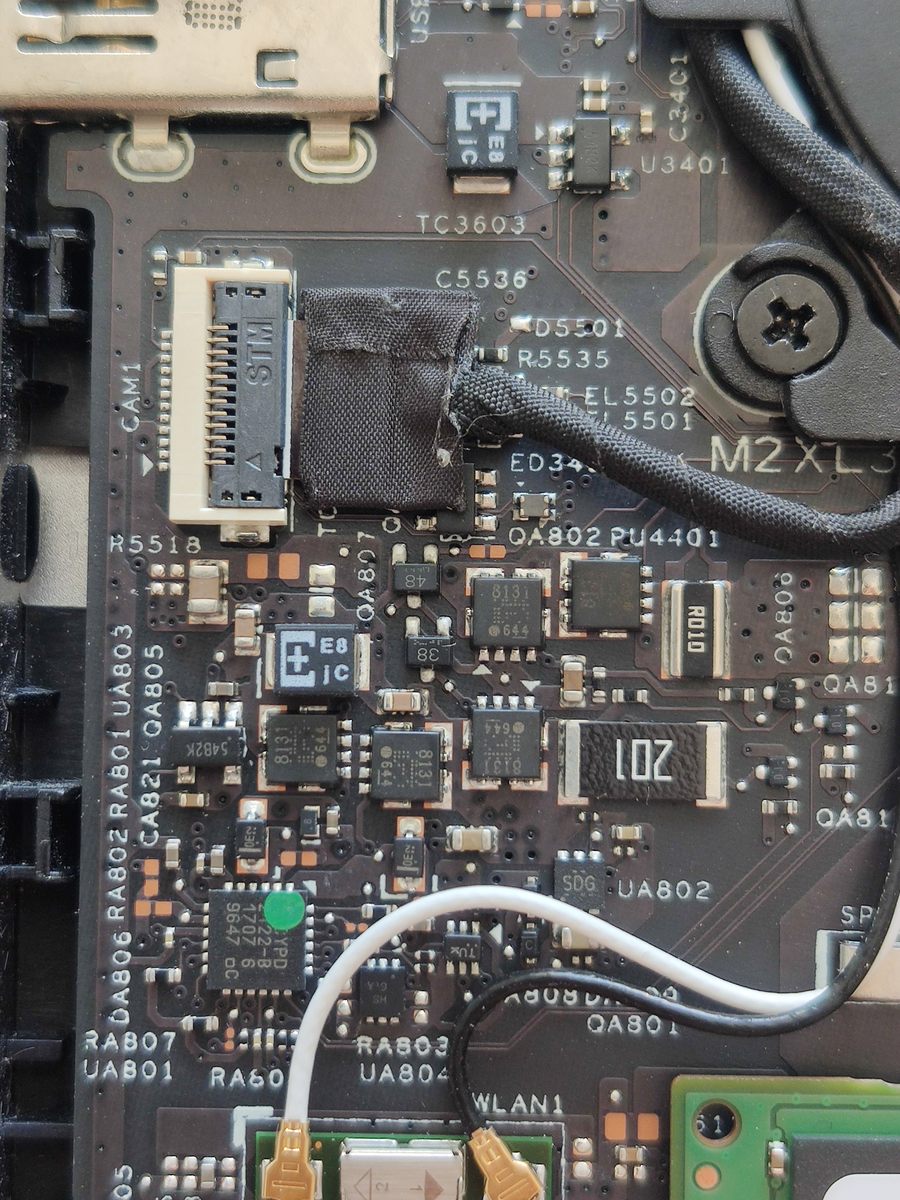

Meine Vermutung: Irgendwie erhält die Platine bei der Webcam keine
Versorgung mehr, wodurch sowohl Schalter als auch Cam nicht mehr wollen.
Ich habe mal ein Detailfoto und eine Übersicht (Quelle:
https://c.mi.com/thread-2092207-1-0.html) angefügt. Vielleicht ist es
nur ein Transistor o.ä. der den Geist aufgegeben hat?
... leider finde ich das Modul auch nicht als Ersatzteil oder einen
Schaltplan (habt ihr da quellen?!), um mal zu messen, ob da noch Saft
drauf ist. Normales USB geht noch.
Wäre mega, um das Gerät vor dem Schrott zu retten!!!
Danke, VG

Die zwei kleinen Kreise im Bildchen sind die Anschlüsse der WLAN
Antennen.
Auf dem Bild mit den Kreisen kann man leider nicht viel erkennen ob da
jetzt ein IC oder so kaputt ist.
Sitzt die Kamera nicht oberhalb des Bildschirms? Kannst du die Kabel
nicht erstmal auf Wackelkontakt/Durchgang prüfen? Die Seite auf dem
Mainboard ist doch zumindest gut erreichbar.

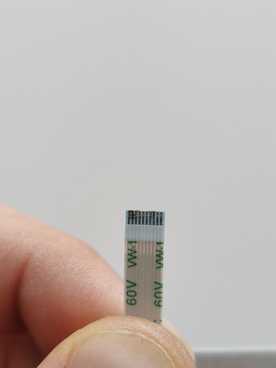

Ich habe nun nochmal alles zerlegt - und siehe da, das Kabel, das in die
Sensorplatine geht, hatte zwei schwarze Stellen - sieht nach Kurzem aus.
Ich war jetzt mal mutig und habe auf einen Überstromschutz seitens
USB-Versorgung gehofft. Somit Stelle gereinigt, die Kontakte geprüft und
neu Zusammengebaut. Und siehe da - es geht wieder! Auch die Kamera.
Bleibt die Frage: Wo kam der Kurze her...
Aber solange jetzt erstmal alles wieder klappt, kann ich nur danke sagen
