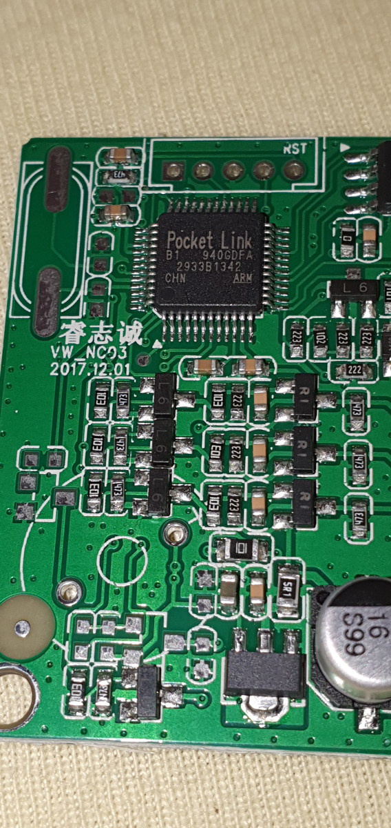

Ich suche den genauen typ des Arm Mikrocontroller aus dem Bild.
Es scheint mir ein umgelabelter STM zu sein bin mir da aber nicht
sicher,
Quarz input past nicht STM32F103 welchen ich erwartet hätte.
Ein CAN interface ist auf pin 17 und 18
Gehäuse ist LQFP48
Vielleicht hat da ja jemand eine idee

Na klar: nimm die Schaltung rings um den µC erstmal auf. Also wo GND und
Vcc, wo Quarz drangeht, wo der Programmieranschluß drangeht, na und so
weiter. Wenn du das zusammenhast, dann gibt es ne Chance, den konkreten
Typ herauszufinden.

Aaron C. schrieb:
> Das habe ich nun getan und mit angehängt.
Damit gehst Du jetzt zur parametrischen Suche eines Distris, z.B. Mouser
oder Digikey.
Du suchst nach allen Arm controllern mit CAN in diesem Package, ziehst
Dir die Datenblätter und vergleichst.
