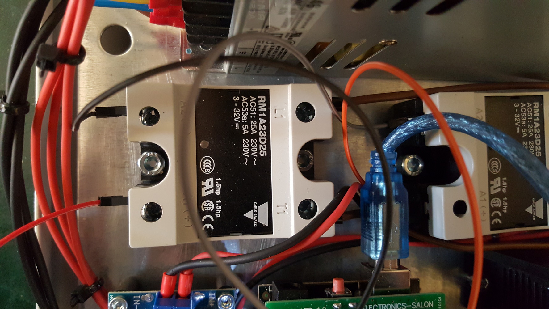

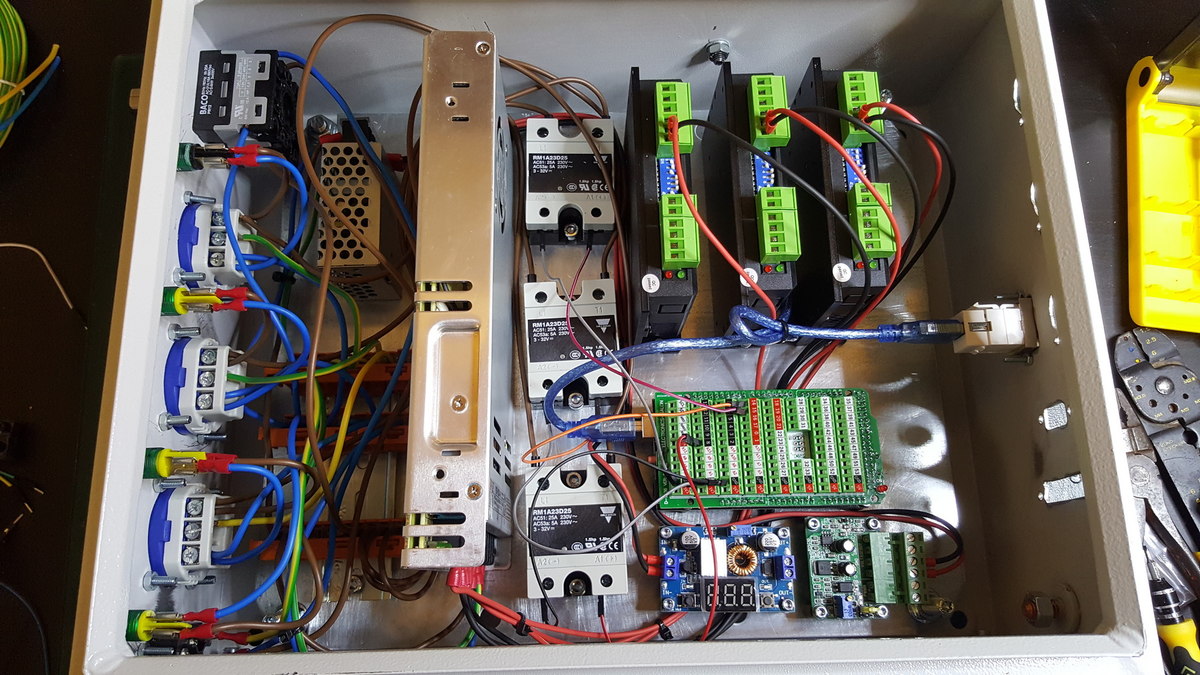

Zur Zeit beschäftige ich mich mit dem Aufbau einer CNC-Steuerung,
inspiriert durch die Anleitung auf estlcam.de basierend auf einem

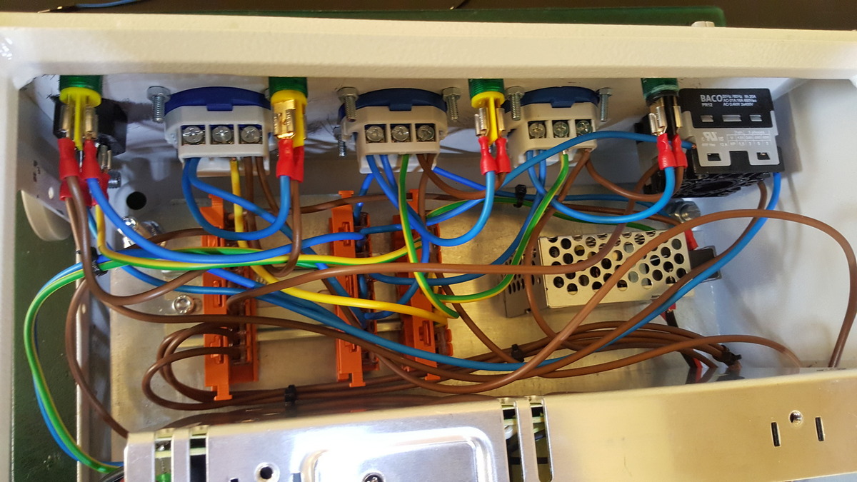

Arduino MEGA 2560. Die Steuerung sieht 3 230V Wechselstromsteckdosen für
die Spindel und 2 optionale Zusatzgeräte (Kühlung, Staubsauger…)vor.
Geschaltet werden sollen die Steckdosen, wie auf estlcam.de empfohlen,
mittels jeweils einem SSR der Type RM1A23D25 (Carlo Gavazzi), welche mit
einer Steuerspannung von 5V aus dem Arduino geschaltet werden können.
Parallel zu den Steckdosen habe ich jeweils eine 230V Signallampe
geschaltet, um optisch erkennen zu können wann zu einer Dose vom SSR
230V durchgeschaltet sind.
Bei einem ersten Test hat sich nun ergeben, dass die Signallampen
permanent leuchten, auch wenn das Relais eigentlich aufgrund fehlender
Steuerspannung vom MC nicht durchschalten sollte. Eine Messung hat
ergeben, dass ca. 110V anliegen, was reicht um die Signallampen zum
Leuchten zu bringen. Legt man 5V Steuerspannung an, liegen dann die
vollen 230V an und die Signallampen werden auch eine Spur heller.
Ich stehe also vor dem Problem, dass diese Relais den angeschlossenen
Verbraucher (Steckdose und Signallampen) nie vollständig abschalten.
Vielleicht kann mir jemand einen Tipp geben woran das wohl liegen
könnte. Gerne liefere ich auch noch weitere Details falls benötigt.
Vielen Danke und Grüße aus Österreich!
Andreas
So bald du an die Steckdose den (eingechalteten) Verbraucher
anschliesst, geht die Lampe aus.
Sie leuchtet derzeit nur wengen des Reststromes der durch das SSR
fliesst auch wenn es ausgeschaltet ist.
So bald Last dran kommt, ist de Reststom irrelevant, die Spannung fast 0
(und nur eingeschaltet 230V).
Wundere dich aber nicht, wenn das Einschalten der Spidel oder
STaubsaugers zu Programmfehlern in deinem Arduino führt. Solche
Leistungen produziern Störungen, die dein Aufbau nicht gut abfängt.
Ich hätte die SSR wenigstens links vom Netzteil gebaut.
OP
Vielen Dank! Habe einen (eingeschalteten) Verbraucher (Dremel
Graviermotor) an die Steckdose angeschlossen und siehe da, die
Signallampe leuchtet nicht mehr.
Verstehe ich das richtig, dass wenn ich einen Verbraucher an die Dose
stecke der nicht mehr (Leistung? Strom?) 'brauchen' würde als die
Signallampe, diese dann trotzdem weiter leuchten würde?
Habe auf jeden Fall wieder was dazu gelernt, dafür nochmals vielen Dank!
Gruß Andreas
PS: Bezüglich besserer Abschirmung werde ich mir noch was überlegen
müssen...
Ferner ist deine elektrische Trennung unter aller Kanone. Du hast da die
winzigen Dupontkabel mit SELV direkt neben den Litzen mit Netzspannung.
Es muss da eine sichere Trennung geben. Das lässt sich durch sinnigere
Anordnung erreichen und durch Befestigung der Litzen. So geht es mal
absolut gar nicht.
