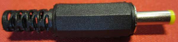

Ich verwende grundsätzlich nur noch Hohlstecker in dieser gefederten
Bauform.
Bei der 5,5mm-Variante nehme ich nur 5,5/2,5mm-Stecker, die
funktionieren sowohl in 5,5/2,5mm-Buchsen als auch in 5,5/2,1mm-Buchsen
zuverlässig.
Diese 5,5/2,5mm-Stecker: https://aliexpress.com/item/33057224098.html
und diese 5,5/2,1mm-Buchsen:
https://aliexpress.com/item/33061251278.html
(Preiswerter geht es kaum)

Das Zauberwort ist HKS und steht für Hohlkehlstecker, die Feder rastet
da zuverlässig in eine leichte Vertiefung am Steckerschaft ein.
Alternativ gibts Buchsen mit nicht nur einer sondern drei Haltefeder
oder mit Ringfeder. Der geringfügig höhere Preis ist gerechtfertigt.
