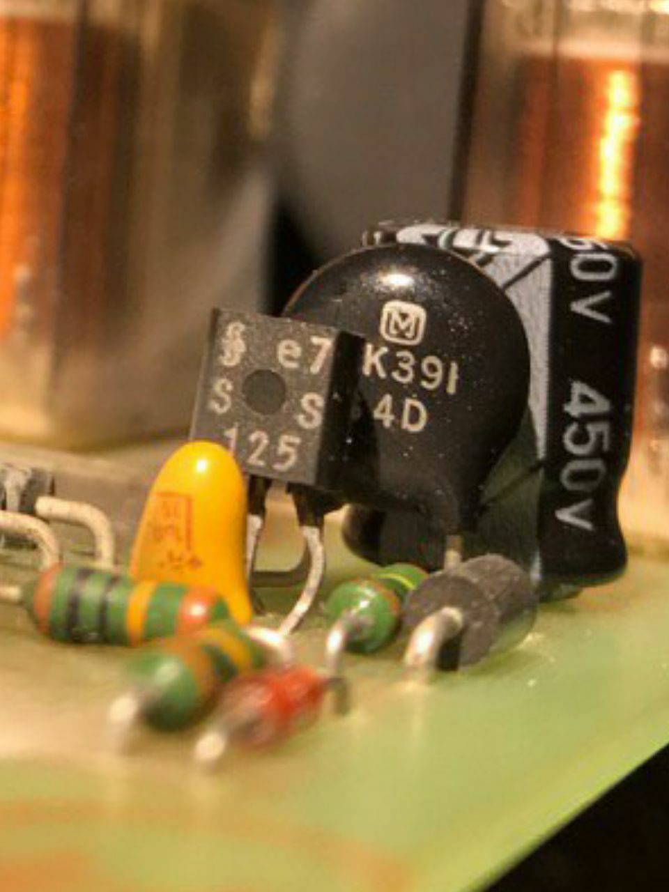

Ich bin auf der Suche nach zwei Bauteilen, da unsere Wärmepumpe defekt
ist.
Dabei handelt es sich um
1. Das Bauteil mit der Beschriftung "e7 ss 125", wobei ich annehme, dass
es sich um einen Transistor im TO-92 Gehäuse handelt.
2. Direkt dahinter, das Bauteil mit der Beschriftung "K391". Die
vollständige Beschriftung ist "7K391 s4D". Ich nehme an, dass das ein
Varistor ist. Kommt dieser Varistor als Ersatz in Frage:
https://www.mouser.ch/ProductDetail/Panasonic/ERZ-V07D391?qs=sGAEpiMZZMuQmL5N8IqpX0BIQnsmcWeGz%252Bufozgka9k%3D
Besten Dank,
Thom

Ein NTC ist sicherlich durchgeschmort, vermutlich weil die Relais nicht
geschaltet werden (sind aber noch intakt). Ich vermute, dass der eine
Elko seine Lebensdauer hinter sich hat.
Kennt jemand eine Alternative zum BSS125? Es scheint als sei dieser
Mosfet nicht mehr zu erhalten.
Werde weiter informieren, sobald ich weiter bin.
