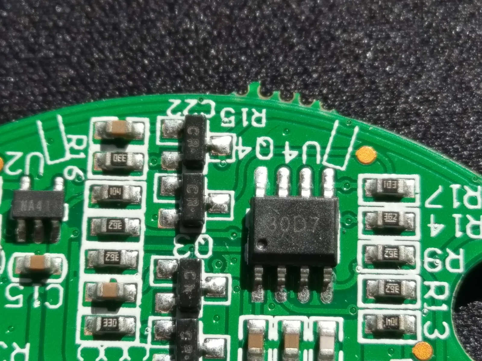

Hallo in die Runde,
ich suche für das IC U4 mit der Aufschrift 30D7 (siehe Foto) das
Datenblatt.
Der Hersteller soll vermutlich Songhan sein, konnte aber nichts genaues
dazu ergooglen.
Weitere Fotos von der Platine finden sich hier.
https://new.qq.com/omn/20190129/20190129A19UUR.html
Die Google Übersetzung dieser Seite spricht von einem Songhans Lade-IC.
Wer hat sachdienliche Hinweise... ;-)
#6193377
Aus was für einem Gerät ist das Teil denn?
Man findet nämlich den einen oder anderen LED-Treiber bzw.
PWM-Controller mit diesem Marking, allerdings haben die drei von mir
gefundenen Bauteile GND an Pin 1 - wäre hier vermutlich auch sowieso
Quatsch, denn das ist ein ... Lautsprecher?
Diese Aussage aus dem Review auf QQ halte ich für unwahrscheinlich.
Songhan Technology (松翰科技) bzw. Sonix Technology wie die taiwanesische
Firma sich in Englisch nennt hat in ihrem Produktportfolio gar keine
Halbleiter aus dem Bereich "Analog und Power". Damit ist es nicht sehr
wahrscheinlich das sie überhaupt Lade-ICs herstellen.
http://www.sonix.com.tw/category-en-840
Leider passen die üblichen Verdächtigen für 1S Li-Ion charger ICs
im SO8 Gehäuse nicht zu deiner gezeigten Pin-Belegung.
TC4056A; FM - Shenzhen fine made Electronics Group Co., Ltd.
TP4056; NanJing Top Power ASIC Corp.
LTC4056; Linear Technology
