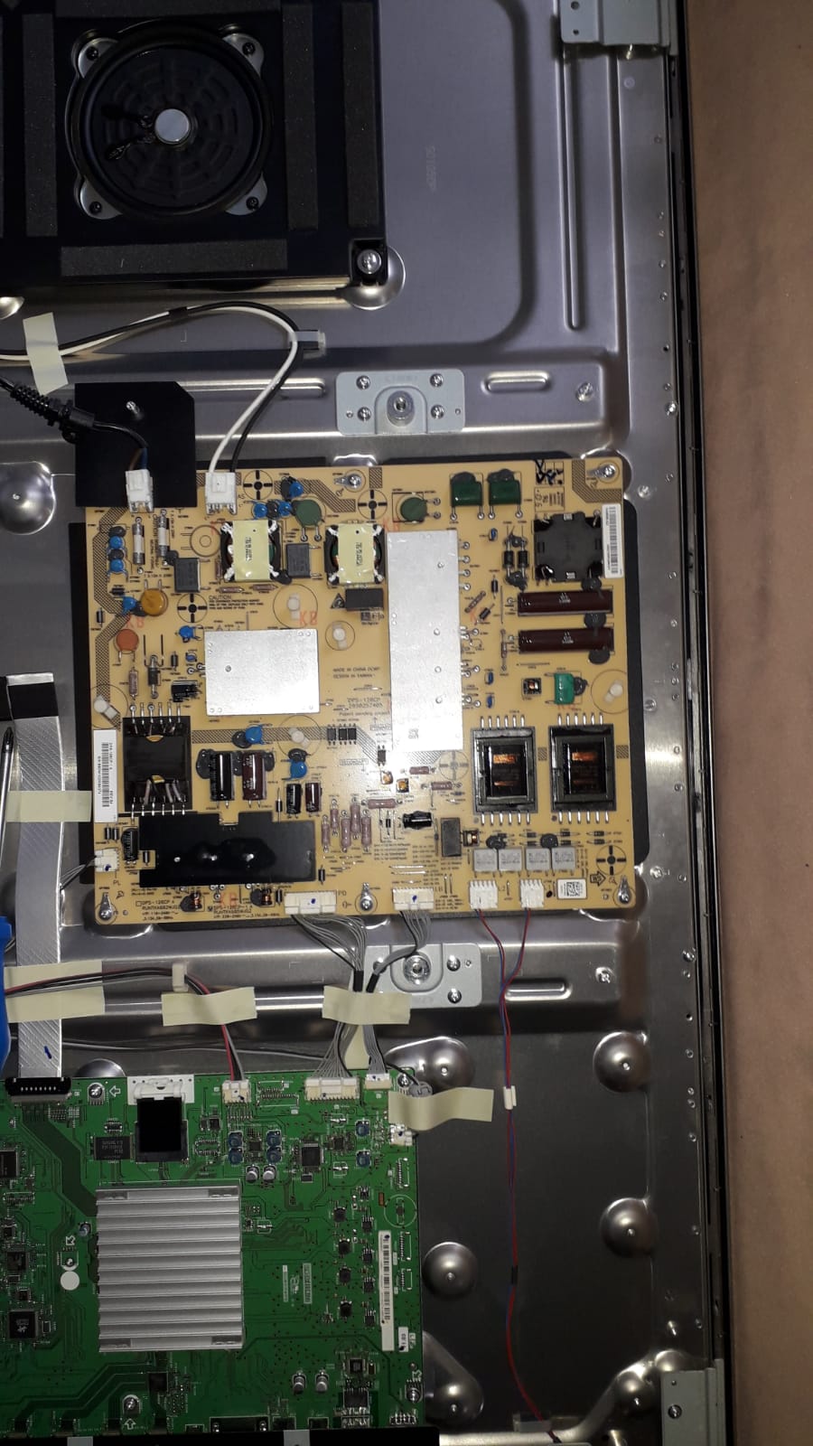

folgendes:
Es geht um einen Sharp Fernseher (lc-40le822e), dessen Bildschirm nicht
mehr funktioniert. Beim Einschalten blinkt die Statuslampe zwei mal kurz
auf; darauf eine Pause und dann das selbe Verhalten.

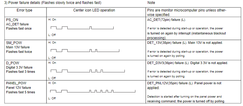

Nach etwas Recherche bin ich darauf gestoßen, dass der Fernseher damit
eine Fehlermeldung durchgibt (Power failure):
https://www.manualslib.com/manual/445694/Sharp-Lc-60le810un.html?page=70

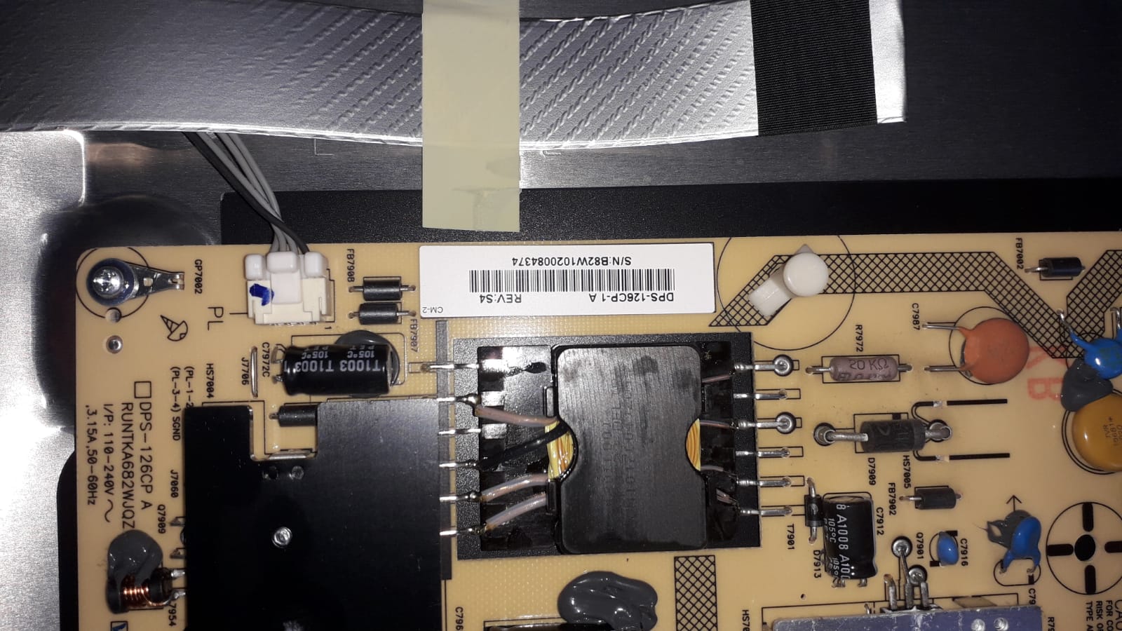

Ich hatte mir zuvor die PSU rausgeschraubt und auf aufgeblähte Elko's,
kurzgeschlossene Dioden etc. untersucht; habe aber erst mal leider
nichts feststellen können.
Wenn man dann weiter auf "Menü" klickt, dann gibt der Fernseher eine
noch konkretere Fehlermeldung aus; nämlich: AC_DET(72pin) failure (L)
und dann noch weiter: If error is detected during start-up or operation,
the power is turned on again by interrupt (instantaneous
blackoutprocessing), siehe Bild.
Kann mir jemand da weiter helfen?
Wofür steht die Pinbezeichnung; das habe ich leider nicht finden können
- ist das eine gängige Abkürzung bei PSU's?
Ich habe leider keinen Schaltplan für die Platine im Netz gefunden, Bild
ist im Anhang
