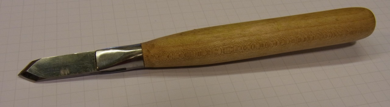

Gast #6196640
Olli Z. schrieb:
> Ich hatte mir dafür extra mal dieses Werkzeug gekauft
ieks.
Also, eigentlich ist das Ganze bei RG178 ja noch passabel für den
Bastler handhabbar. Professionell wird sowas komplett gequetscht, aber
dazu brauchst du wiederum eine passende Zange - sowohl für den doch
recht winzigen Pin als auch für die Manschette außen drum herum.
Ich mache das etwa so:
Zuerst die Außenisolation vorsichtig entfernen. Wie weit, mußt du selber
sehen. Ich vermute mal, du hast SMC oder MMCX. Zum Abisolieren benutze
ich mein Eigenbau-Anreißmesser. Da hatte ich hier schon mal gepostet.
Hauptsache, es ist ein stabiles Messer, die üblichen Cuttermesser sind
mir zu wackelig.
Siehe
https://www.mikrocontroller.net/attachment/435680/Anreissmesser.jpg
Das führst du parallel zum Kabel, also so, als wolltest du längs nen
Span abheben. Nicht quer zum Kabel, als wolltest du ne Scheibe Wurst
abschneiden. Wenn du den "Span" ab hast, dann kannst du den Rest der
Isolation vom Kabel abspreizen und in Ruhe abtrennen, ohne die Drähte
des Schirmgeflechtes zu demolieren.
Das Abisolieren des Dielektrikums geht genaus so: parallel zum Kabel
"schnitzen", nie quer zum Kabel, denn damit handelst du dir immer ne
Sollbruchstelle ein.
Alles weitere hängt von deinem Steckertyp ab. Das du vermutlich kein
Quetschwerkzeug für den Steckerpin hast, bleibt dir nur "Feinstlöten"
und wegschaben des überflüssigen Lotes übrig. Dann zusammensetzen und
den Außenleiter aufcrimpen (leicht gesagt.. ohne Werkzeug)
