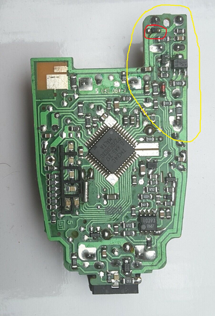

ich habe folgendes Problem:
Nach dem Akkuwechsel beim meinem Braunrasierer entlädt sich der Akku
sehr schnell und der Rasierer wird dabei sehr heiß. Es scheint ein
Kurzschluss auf der Platine vorzuliegen.
Die Frage ist: Wo ist das defekte Bauteil?
Gibt es Erfahrungen was bei solchen Schaltungen am häufigsten defekt
ist?
Ein Multimeter ist vorhanden, auch könnten die entsprechenden Bauteile
getauscht werden.
Ein Bild der Platine ist im Anhang.
Vielen Dank für die Unterstützung!
#6196738
wo wirds denn heiß? Eventuell mal mit Kältespray oder Isoprop drüber um
das Bauteil besser zu finden falls keine Wärmebildkamera vorhanden.
Isoprop zum reinigen wäre auch nicht schlecht.
Ist der neue Akku sicher richtigrum drin?
Hinter der dicken Spule mit Aufdruck (470) ganz am Ende vom langem
Fortsatz ist eine kleines Bauteil, muss das so aussehen oder ist der
verkohlt?
Da nichts anderes offensichtlich defekt aussieht ist eventuell ein Kerko
gebrochen und wird heiß.
Was ist das Bauteil neben dem blauen Elko, das sieht etwas seltsam aus?

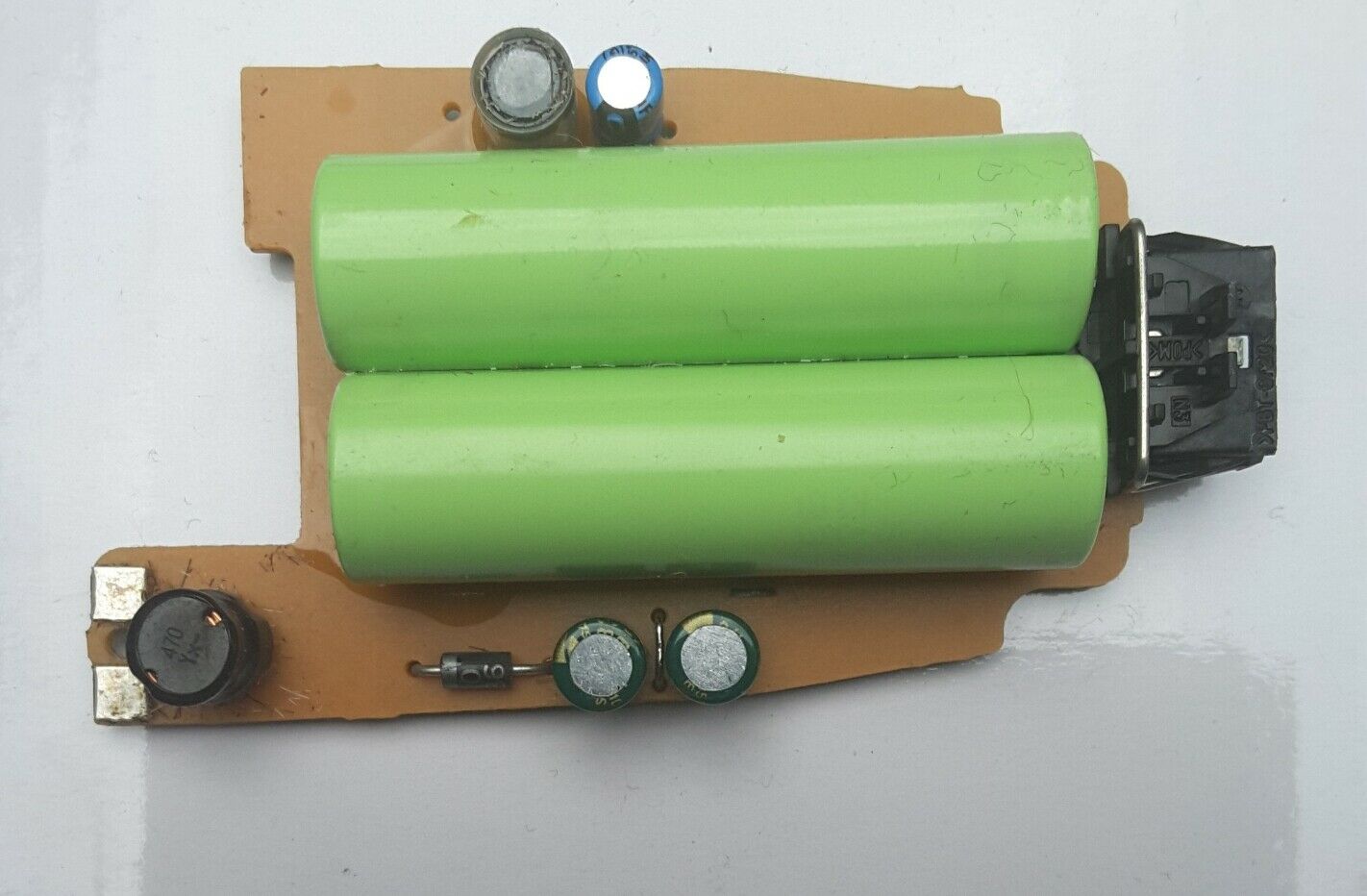

Ist das Bild von vorher oder wie hast du den neuen Akku festgemacht, die
Kontakte sehen nicht nachgelötet aus?

#6198091
Jan Huber schrieb:
> Der Rasierer läuft auch, wenn man ihn kurz vorher 10-15 min lädt.
> Danach entlädt sich der Akku aber innerhalb ca. 5-10 min vollständig.
> Wo es genau heiß wird lässt sich nicht so leicht lokalisieren. Er wird
> dann sehr schnell großflächig warm.
Das wäre aber gut. Deswegen Isoprop oder Kältespray, da wo es zuerst
verdampft ist das heißeste Teil.
> Die Z-Diode oben bei den Akkus wird beim Laden sofort sehr heiß, aber
> das ist doch normal oder??
eigentlich nicht. Die Diode sitzt direkt (der 0R10 ist noch in Reihe)
über dem Akku, irgendetwas stimmt da also nicht.
- Ladegerät-  -> 0.1 Ohm -> Akku-
- Ladegerät+  -> Diode (direkt an der Buchse) -> Sot89 (PNP, "Aq QE") ->
Spule (47µH, "470") -> Akku+
soviel konnte ich auf die Schnelle sehen
Muss das Teil in rot so aussehen?
Kannst du mal ein besseres Bild machen, besonders vom Teil in gelb? und
dabei vorher die Platine etwas putzen (kein Wasser, Isoprop, notfalls
Ethanol)
Miss mal bitte die Spannung über dem Akku wenn die Platine so liegt wie
auf dem Bild, dabei sollte der rechte Anschluss positiv sein.
Kannst du den Namen/Aufdruck der Zener lesen?
Gast #6198746
zunächst herzlichen Dank für die vielen Rückmeldungen!
Ich glaube, ich habe das Problem gefunden:
Der Mikrocontroller ist dasjenige Bauteil, das sich so stark erwärmt!
Er ist wohl hinüber.
Deshalb gehen auch die LEDs für die Akkustandsanzeige nicht mehr.
Ich glaube, dass der Controller beim Tausch des Akkus defekt ging, da
ich vorher mal kurz einen Akku mit gleicher Spannung, aber deutlich
höherer Ladung (1200mAh statt 800mAh) dran hatte.
Kann es mir aber nicht so richtig erklären, da der Ladezustand doch über
die Spannung bestimmt wird und diese ja nicht höher als das Maximum war.
Nun gut, es wird wohl einen neuen Rasierer geben!
