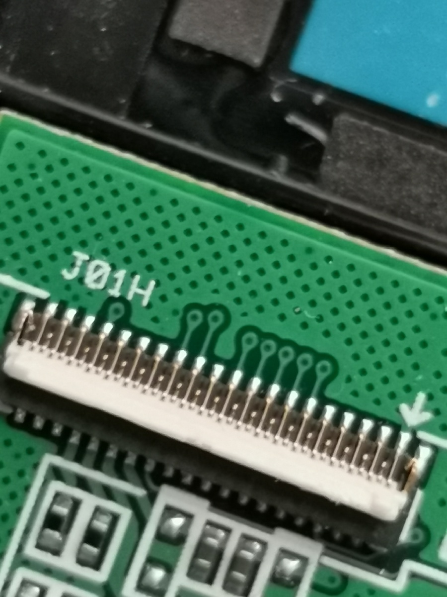

Und zwar habe ich einen 39 Pin LCD Anschluss
(Datasheet: https://tr1p1ea.net/files/downloads/GPM1421C0.pdf)
(Hängt auch an)
Das Angehängte Bild zeigt den LCD Anschluss auf der Platine!
Und ich würde diesen gerne zu einem VGA oder ähnlichen RGB fähigen
Anschluss adaptieren, ich habe mich etwas schlau gemacht und mir die
benötigten Teile schon gekauft, allerdings hat es leider noch nicht
geklappt... Ich bin mir nicht ganz sicher wie ich es zu verkabeln habe,
da ich auch noch sehr neu in der Mod Szene bin. Deshalb wollte ich mich
hier mal umhören ob mir jemand ein paar Tipps geben kann oder mir etwas
unter die Arme greifen kann!
MfG
Johannes

Also, ich habe mich erst informiert welches Display genutzt wird, nach
einer doch sehr ausgiebigen Datenbank Suche und dem Auseinander bauen
des Geräts habe ich den oben angegebenen Datasheet gefunden, dann habe
ich versucht zu überprüfen ob die Pins mit dehnen des Datasheet
übereinstimmen und soweit meine Fähigkeiten nicht totaler mist sind,
stimmt das auch.
Dieses Display gehört zu einem Taschenrechner, dem TI 84 PLUS CE welcher
ca. 2015 auf den Markt kam.
Was ich nun machen möchte:
Ich möchte das Signal von dem Adapter auf der Platine "anzapfen" und
dies dann so adaptieren das ich es an einem häufiger vorkommenden
Anschluss verwenden kann.
Warum VGA?
Ich habe mir VGA ausgesucht, da es ja ein Analoger RGB Anschluss ist und
da aus dem Datasheet ja hervorgeht das dieses Display mit 18Bit RGB
(Wahrscheinlich 6R 6G 6B) als Datenübertragung funktioniert, dachte ich
VGA wäre eine gute wahl.
Da kommen wir auch zu meinem Problem:
Da ich ja kein LCD Ansteuern will durch den Adapter sondern auf den VGA
Adapter gehen möchte, denke ich das ich ja nur die HSYNC, VSYNC und
Farben verbinden muss um ein Signal zu kriegen. Dies habe ich versucht
und es kommt auch was durch, allerdings wird auf dem Bildschirm nichts
angezeigt. Deswegen, wollte ich hier fragen ob mir wer helfen kann.
Ich habe mir ein paar Kabel gekauft und einen MALE VGA Head und habe die
Kabel mit den entsprechenden Pins auf dem VGA Head verbunden, nur die
Blaue Linie (Natürlich auch die Sync Anschlüsse) erstmal, um zusehen ob
überhaupt was passiert.
Ich hoffe das hilft euch mein Problem etwas mehr zu verstehen!
MfG
Johannes
