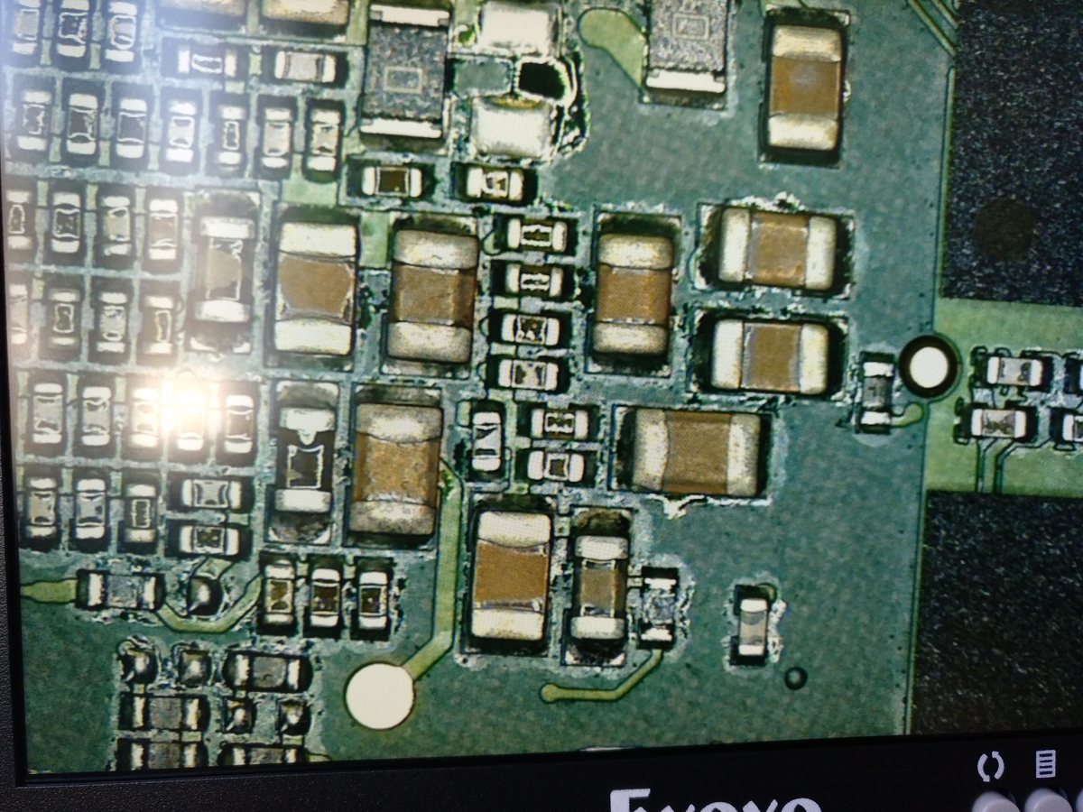

von den 8" auf 10.1" "upgraden". Ic hab jetzt erstmal aus Amazon
folgenden bestellt:
https://www.amazon.de/Eyoyo-Monitor-1280x720-Display-Sicherheitssystem/dp/B07G54M779/ref=sr_1_19?__mk_de_DE=%C3%85M%C3%85%C5%BD%C3%95%C3%91&keywords=8%22+eyoyo+ips&qid=1585352705&s=computers&sr=1-19
Sieht schon deutlich besser aus und hat 1280x720 ist aber jetzt kleiner
als mein alter 8" mit 4:3..

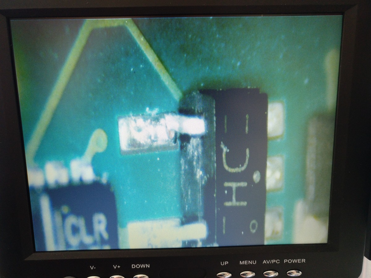

Bilder einmal alt 4:3 und einmal 8" IPS.

Wie man oben am 4:3 Monitor sieht kann man z.b das gerissne Beinchen
sehr schlecht sehen. Will quasi was schärferes damit man sowas auch gut
erkennen ggf. dokumentieren kann..

Das 1. Foto ist Mist, weil die Mikroskopkamera falsch ausgericht ist.
Sie steht nicht senkrecht zum Objekt. Zudem reicht die Tiefenschärfe
nicht. Das liegt entweder an zu hoher Vergrößerung, mangelhafter Optik
oder zu wenig Licht.
Das 2. ist miserabel (von der Kamera) nachbearbeitet. Womöglich war auch
da die Beleuchtung des Objektes mangelhaft.

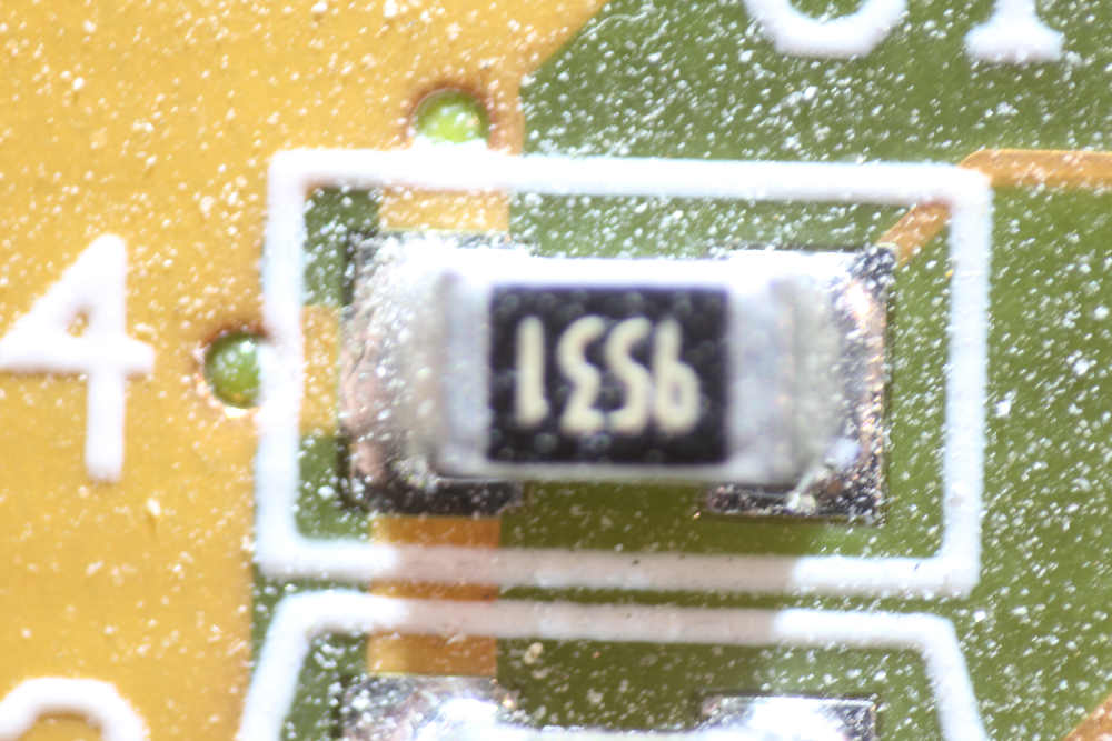

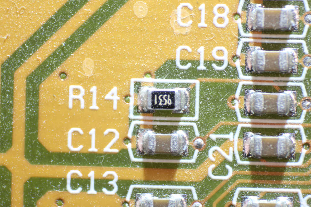

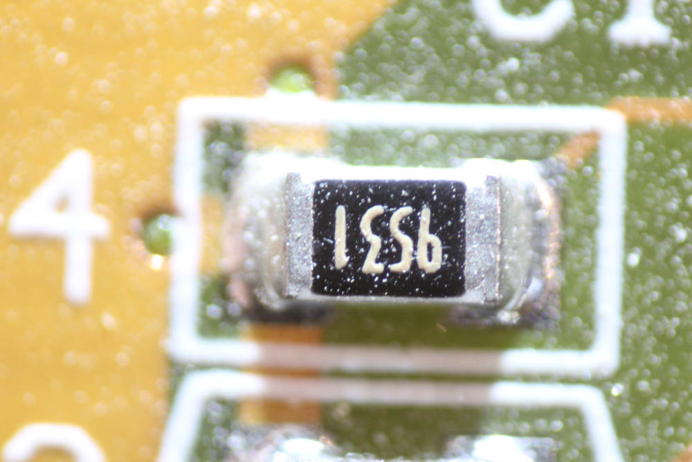

Ich habe hier mal 3 flott gemachte Fotos angehängt. Die Fotos sind für
das Forum runterskaliert auf 1000x667. Die Beleuchtung war, da eben mal
schnell gemacht,nicht optimal. Alle drei Fotos sind mit einer derweil
ollen digitalen Spiegelreflexkamera (EOS 550D), zugehörigem
Allerwelts-Zoomobjektiv, Retroadapter/Umkehrring, provisorischem Stativ
und als provisorischer Lichtquelle mit einem Led-Strahler gemacht. Also
eine Kombination, die man gebraucht für 150€ bekommen sollte.
ft1 und ft2 sind mit Brennweite 18mm genacht. Man sieht, daß für diese
Vergrößerung die Tiefenschärfe nicht ausreicht, um sowohl Platine wie
auch Bauteiloberfläche scharf anzuzeigen.
ft3 ist mit Brennweite 55mm gemacht. Da langt dann die Tiefenschärfe
durchaus für Bauteil und Platine. Aus dem Originalfoto könnte man von
einzelnen Bauteile auch noch Ausschnittsvergrößerungen guter Qualität
machen.
Für die Fotos ist keine große Sensorauflösung notwendig. Mit einer guten
5-8MP Kamera sollte das ebenso gut gehen.

2. Die Bilder oben sind vom Monitor mit nem Handy mal eben "abgeknipst"
um zu zeigen, das der 8" eyoyo schon ein deutlich besseres Bild als der
"alte" 800x600 zeigt. Und ja, das eine Bild ist schlechter weil ich die
Platine schräg "frei fliegend" unter das Objektiv halten musste damit
man den Riss erkennt und mit der anderen mein Handy bedienen musste.
