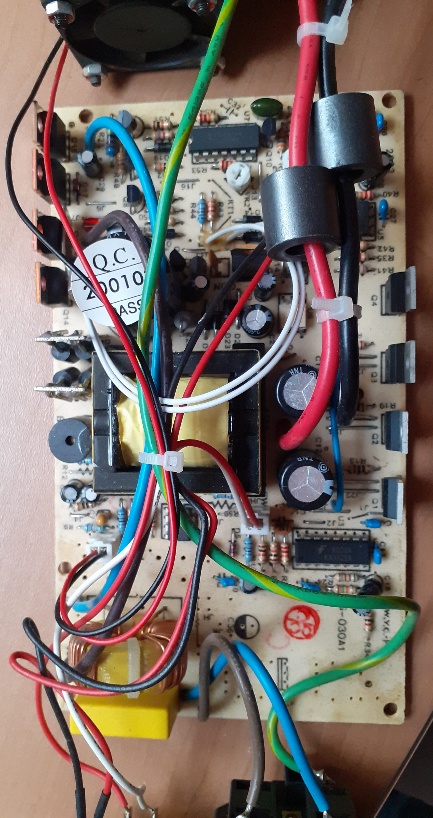

Hallo Forum,
habe hier einen 20 Jahre alten Wechselrichter 12V 230V rumliegen der
leider nur 300W kann... siehe Foto.
Ich möchte den nun einwenig aufmotzen damit er ca die doppelte Leistung
hinbekommt.
Ich bin elektronisch ein Laie mit rudimentären Kenntnissen und wende
mich deswegen an euch:
Reicht es wenn ich die Mosfets auf beiden Seiten gegen stärkere
austausche oder muss sonst noch allerhand dazu abgeändert werden?
Die verbauten Fets sind 4x IRF 740 und 4x RFP 50N06
Liebe Grüße
Hermann
(Firma: Funkenflug Industries) #6197893
Einfach die Amper hochskillen.
Nee Spaß beiseite, die FETs könnte man schon gegen stärkere Typen
austauschen, aber der Trafo, die Dioden, Kondendatoren würden ja auch
die doppelte Leistung abbekommen. Vor allem der Trafo wird das
begrenzende Teil sein.
