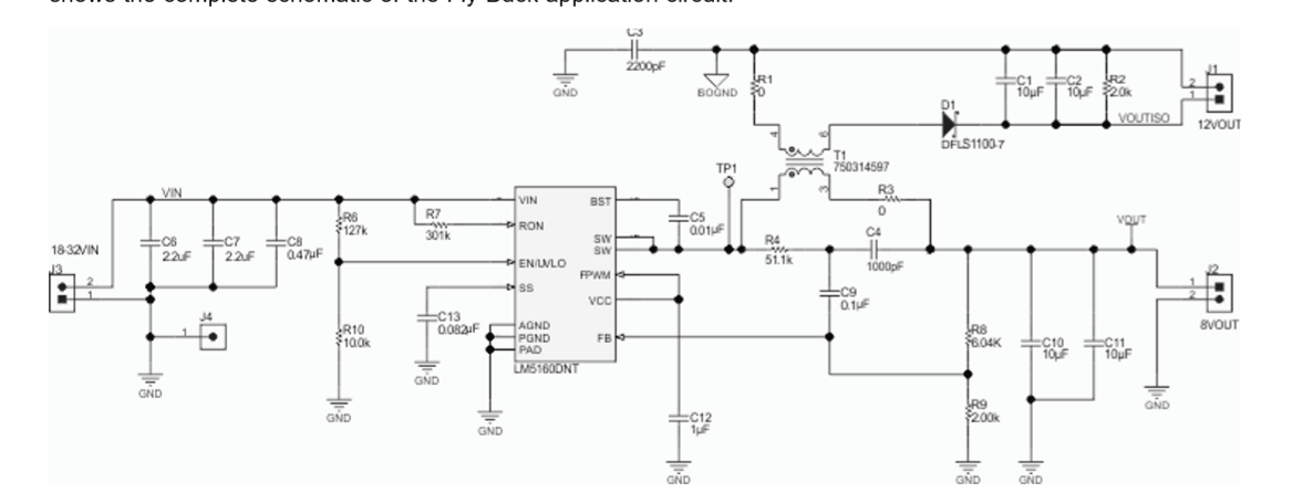

ich lerne zur Zeit einiges über Schaltregler.
Zum Spaß habe ich mir vor einiger Zeit einen LM5160 Wandler IC gekauft
und eine kleine Platine nach dem Schaltplan auf Seite 22 gebaut.
http://www.ti.com/lit/ds/symlink/lm5160-q1.pdf
Aktuell bin ich gerade beim Einlöten der Bauteile.
Meine Frage bezieht sich auf den 2,2 nF Kondensator C3, der beide Massen
miteinander kapazitiv koppelt.
Streng genommen ist die galvanische Trennung ja dann eigentlich
aufgehoben, auch wenn der Kondensator natürlich Gleichstrom blockt.
Was genau ist dessen Aufgabe?
Grüße
Max
Es gibt ja auch eine kapazitive Kopplung in dem Übertrager. Damit diese
Störungen, die sonst keinen sauberen Pfad zurück zur Quelle haben (und
dementsprechend auf der Sekundärseite herumsauen) wird dieser C
verwendet.
