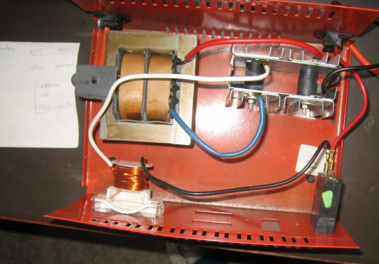

Ich möchte die beiden defekten Selengleichrichter beim Absaar 4A 12V
Autobatterie-Ladegerät gegen einen Silizium-Brückengleichrichter, etwa
diesen
https://www.reichelt.de/brueckengleichrichter-100-v-35-a-kbpc3501fp-dio-p216990.html
ersetzen .

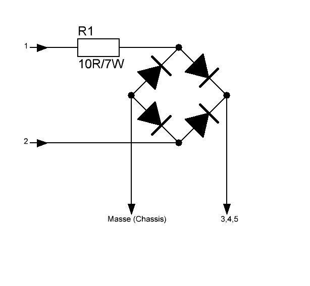

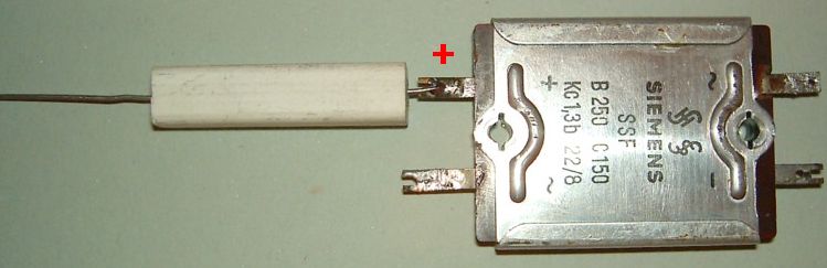

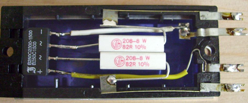

Ich meine denjenigen Widerstand den der Silizium-Brückengleichrichter
braucht,
um statt des alten Selen-Gleichrichter seinen Dienst zu tun.
Bleibt die Frage wohin dieser  Widerstand hin muss.
Auf den Fotos oben -schlägt doch jeder etwas anderes vor.
besser heißt er wohl : Vor- oder Begrenzungswiderstand.-stimmt es jetzt

Diese Fotos sollen nur zeigen, wo unterschiedliche Schrauber den
Widerstand hinschalten- Ich suche ja schon länger und hatte gehofft
- auch mal über alte Röhrenradio-Gleichrichter - Ersatz
die Antwort zu erhalten.

Bei diesem kleinen 60-W-Netztrafo reicht der Wicklungswiderstand schon
als Vorwiderstand. Der Trafo ist außerdem "weich", weil die Bleche nicht
wechselseitig geschichtet sind.
Da gibt es schon andere Klötze in größeren Ladegeräten, und da ist auch
kein Serienwiderstand drin.

Und selbst wenn man in dem Ladegerät den Selengleichrichter durch einen
Siliziumgleichrichter ersetzt: Es müsste gar kein Widerstand rein. der
Trafo sollte die Strombegrenzung übernehmen. Vergiss aber das Kühlblech
am Gleichrichter nicht.

Den Siliziumgleichrichter Schraube an einen der beiden Kühlkörper. Das
heist, Du baust den defekten Seelengleichrichter auseinander so dass Du
die Kühlkörper weiter verwenden kannst.
An den anderen Kühlkörper schraube bei Bedarf einen Vorwiderstand.
Ausgelegt für 4A, ein Spannungsabfall von 1V ergäbe 0,25Ohm/4W, aber
besser angenähert wären Peaks von 8A bei 50% Tastverhältnis zur
Berechnung. D.h. es wäre ein 10W Widerstand 0,22 Ohm Standardwert zu
nehmen.
Si hat einen geringeren Widerstand und der Trafo war für 220V statt für
230V. Das trüge dem zumindest etwas Rechnung.
Aber ruhig erstmal ohne Vorwiderstand planen, wie andere hier rieten.

Thom C. schrieb:
> wohin der
ist doch in deinem 2ten Bild gezeigt!
https://www.mikrocontroller.net/attachment/450464/GleichrichterWiderstand.jpg
aber:
Andreas B. schrieb:
> Du kannst es aber genauso gut auch lassen. Hier braucht man keinen
> Vorwiderstand oder eine irgendwie geartete Strombegrenzung. Setz den
> Siliziumgleichrichter anstelle des Selengleichrichters ein und gut ist.
> braucht
der Silizium-Brückengleichrichter braucht den nicht und wenn wäre er zu
schwach, der gezeigte Trafo reicht als Vorwiderstand!

Reparaturergebnis –Bericht
Ich danke euch für eure Mühe und Beiträge.- vorweg das Ladegerät
funktioniert wieder.
Ich habe die alten Selengleichrchter stillgelegt und dafür einen
Brückengleichrichter mit einem Widerstand in der Plusleitung eingebaut.
Junge habe ich da gelernt : Selen-Gleirichter defekt einer 7,94 kOhm der
andere 3,11 kOhm
Plus und Minus liegen am neuen viereckigen Brückengleichrichter DIAGONAL
ebenso die ~ , wo ich diesenwinzigen Zeichen ~ ohne Lupe  als – ergo
falsch gesehen hatte.
