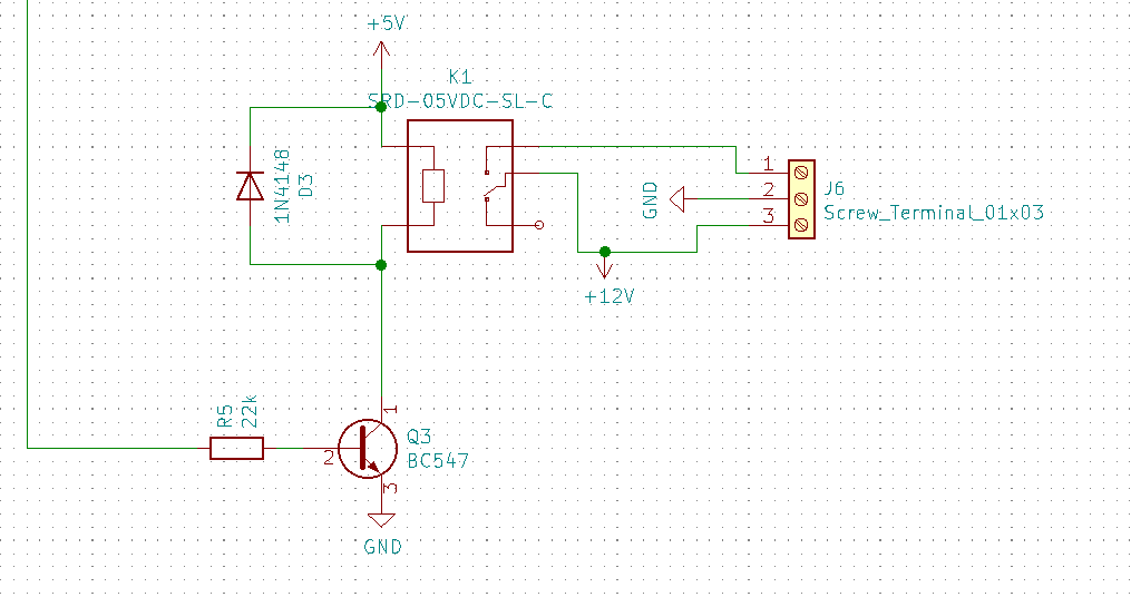

ich habe ein Songle Relais SRD-05VDC-SL-C
(https://www.circuitbasics.com/wp-content/uploads/2015/11/SRD-05VDC-SL-C-Datasheet.pdf)
gegen ein OMRON G5LE-1-VD 5VDC
(https://omronfs.omron.com/en_US/ecb/products/pdf/en-g5le.pdf)
getauscht. Schaltung anbei, Low/High Signal vom MC kommt von links oben
mit 0/3.3V.
Irgendwas funktioniert nun leider nicht mehr. Mit dem Songle war alles
OK und nun mit dem doch vergleichbaren Omron Relais schaltet die
Schaltung nicht. Jemand eine Idee woran es liegt?
Mein Tipp: Habe ich R5 mit 22k schlecht/falsch demiensioniert und es
klappt mit dem Songle zufällig gut? An Pin 2 vom BS547 messe ich 0/0.72V
und an Pin1 1.95/4.95V
Vielen Dank für Eure Hilfe,
Markus
Das Omron-Relais braucht etwas mehr Strom (Datenblatt!) und die Spannung
1,95V am Kollektor des Transistors zeigt, dass dieser nicht richtig
durchschaltet. Erniedrige R5 auf 10k und dann müsste es gehen.
Sieht ganz so aus. Wenn das Steuersignal auch 5V hat, dann sind da ehr
470 Ohm angesagt, aber es wird auch mit 1kOhm noch funktionieren.
von S. Landolt (Gast)
Vorschlag:
(3.3 - 0.7) V / (80 mA / 20) = 650 Ohm, also E12-Wert 680.
von Markus R. (marom)
danke für die Antworten.  Das probiere ich aus. Aber warum beim omron
ein Problem und beim Songle nicht? Der angegebene Spulenstrom
unterscheidet sich ja kaum (79,4mA Omron zu 71,4mA Songle)?
 Viele Grüße Markus
funktioniert. Habe 1k parallel geschaltet. Macht 680Ohm. nicht schön
aber funktioniert.
nochmals vielen Dank für die schnelle Hilfe!
> funktioniert
Prima. Maximales Durchsteuern des BC547 ist wohl gar nicht nötig.
Nur am Rande:
Aus Versehen mit 2.2 k gerechnet? Bei den ursprünglich angegebenen 22 k
komme ich auf 957.
