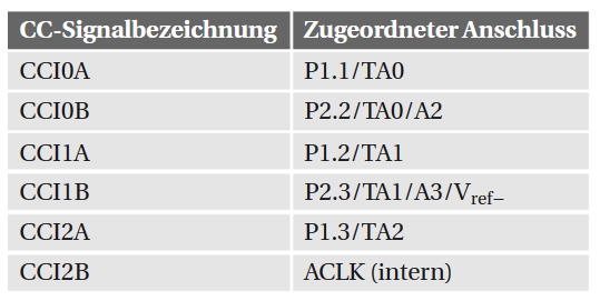

> hat jemand im Userguide UserGuide_x5xxx_slau208p des MSp430-Family eine
> Übersicht wie die im Anhang gefunden?
Natürlich nicht. Im Familien -Dokument findest du keine Referenz zur
Pinbelegung von einzelnen Familen mitgliedern.
Hier findest du z.B. was (Tabelle 4-1, Suchbegriff "TA0 CCR0")
http://www.ti.com/lit/ds/symlink/msp430fr5730.pdf
