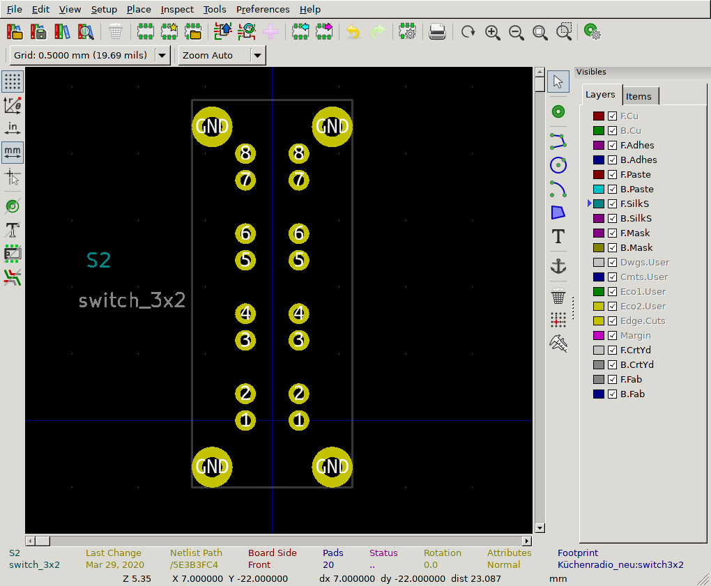

Moderator Persönliche Seite #6199723
Was spricht gegen selbst bauen?
Es ist doch eine alte EDA-Grundregel: für jedes nichttriviale Projekt
fehlt mindestens ein Bauteil in der Bibliothek des verwendeten
EDA-Systems.
Daher gehört die Anfertigung von Bibliotheksbauteilen auch zu den
grundlegenden Schritten, die man bei einem EDA-System von Anfang an
erlernen sollte.
Ich habe letztens für das Reverse Engineering eines existierenden Boards
(das umgebaut werden soll) so einen exotischen Schalter hier anlegen
müssen. Ist echt kein Hexenwerk.
