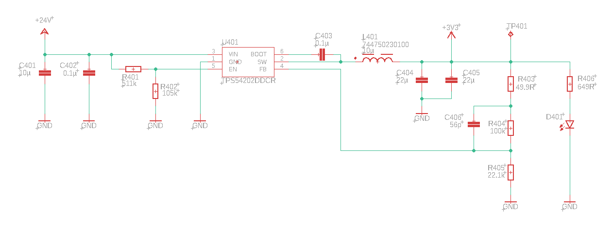

Guten Abend zusammen,
ich hatte eine eigene Platine entwickelt, wo ich aus 24V eine 3,3V
Spannung für meine Schaltung haben wollte. Das Problem ist nun, dass mir
eine Platine beim Rausziehen der 24V einfach kaputt gegangen ist.
Ich habe meine Schaltung kontrlliert und keinen Fehler gefunden. Ich
habe mich an das Datenblatt von TI gehalten.
Weiß einer von euch, woran das liegen könnte?

Die Platine funktioniert nicht mehr. Ich kann den darauf liegenden µC
nicht mehr per SWD programmieren. Der Schaltregler liefert keine 3,3V
mehr.
Für paar Stunden(etwa 3 Stunden) funktionierte alles, bis ich meine
Platine vom Labornetzteil getrennt hatte. Danach ging nichts mehr. Wenn
ich die 24V wieder an das Board anschließe, dann zeigt mir das Netzteil
nur noch knapp 6V an.
Das Labornetzteil hatte ich auf 24V und den Strombegrenzer auf 200mA
eingestellt.
MfG

Von einem uC war vorher keine Rede, vielleicht solltest du die gesamte
Schaltung aufzeigen, und wenns nur per Foto ist.

Also, ich habe auch schon mehrere solche Schaltungen aufgebaut.
Allerdings nicht mit diesem Schaltregler.
Was ich mir vorstellen kann ist, das beim Abschalten eine
Spannungsspitze passiert ist. Du könntest von GND nach VIN ein
Supressordiode setzen, zb. mit 27V. Die würde solche Spannungspitzen
dann begrenzen.

Du hast die Schaltung auch stumpf von irgendeinem Beispiel abkopiert,
z.B. aus dem Datenblatt, ohne sie zu verstehen. Die 105k/511k bestimmen
deine 6V.
Ein 2A Regler, der nur 200mA bekommt, versucht erst mal seine Elkos mit
2A+ aufzuladen. Da macht dein Netzteil schon dicht.
Stell mal seinen Stromregler auf 2A und schliesse deine Schaltung
nochmal an.
Der Schaltregler ist auf Grund der hohen Frequenz, kleinen Spule, des
boost Kondensators und der feedforward-Kompensation im
Rückkopplungsnetzwerk schwer aufzubauen.
Man sollte mindestens den Spannungsteiler an Enable und die Kompensation
der Rückkopplung an deine realen Aufbau und Bauteilauswahl anpassen.
Das Layout, hmmm, wollen wir wohl besser gar nicht sehen.

Wo misst du denn die 6V? Am Eingang oder am Ausgang?
Die Ausgangsspannung sollte laut Datenblatt mit Vref * (R2/R3 +1)
richtig berechnet sein: 0.5967V * (100k/22.1k + 1) = 3.29.
Der Schaltregler könnte auch einen Kurzschluß haben. Messe doch mal, ob
zwischen Vin und SW und zwischen SW und GND ein Kurzschluss ist. Am
besten das Multimeter in den Diodenmessbereich und in alle Richtungen
messen. Wenn der Schaltregler in Ordnung ist, dann sollte nur in
Richtung der internen Freilaufdioden ein Übergang messbar sein.
