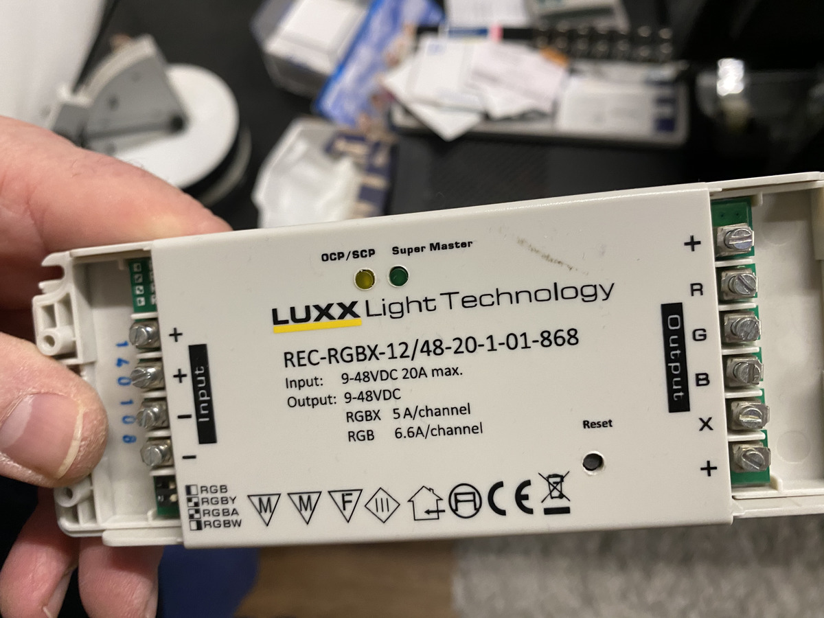

zum Ausleuchten von Regalen wurden LED-Stripes und Controller der Firma
LUXX Light Technology verbaut. Da mittlerweile einige Controller den
Geist aufgegeben haben, müsste ich diese Austauschen.
Allerdings bekomme ich von der Firma LUXX weder ein Angebot, noch eine
Antwort auf Mails...
Deswegen möchte ich nun hier versuchen einen geeigneten Controller zu
finden.
Die LED-Stripes sind RGBW, es wurde eig. immer nur Weißes Licht damit
erzeugt...Habe kurzer Hand einen x beliebigen RGBW Controller gekauft
und gehofft es klappt alles so einfach...falsch gedacht.
Da die LED-Stripes mit nur 4 Adern ausgestattet sind, kann ich hier
keinen normalen RGBW Controller nutzen (Diese brauchen ja 5 Adern (4 für
RGBW und 1 für Spannung)).
Auf dem originalen Controller ist ein Jumper für RGB/RGBW drauf, womit
man über 3 Adern (+1 Ader (Spannung)) RGBW ansteuern kann.
Nach solch einen Controller suche ich nun. Wäre klasse wenn mir damit
wer weiterhelfen könnte :-)

oder intelligente LED, dann müssten da +, -, und zwei Datenleitungen
sein. Kann man Elektronik in den LED erkennen wenn man genau reinguckt?
Wie sieht der Controller aus, hat der Mosfets an den Leitungen zu den
LED?

Die LED-Stripes sind alle samt so ungünstig verbaut, das ich da keinen
direkten Blick drauf werfen kann...
Im Anhang ist ein Bild vom Controller, liegt aktuell aber nicht bei mir
auf'm Schreibtisch, sodass ich morgen erst prüfen könnte ob Mosfets
verbaut sind.
Gast #6201035
die Beschriftung ist aber schon eindeutig, + (gem. Anode) und dann
R,G,B,W. Also keine schlauen LED, da kann der Stripe eigentlich nur RGB
sein und weiss durch 'alle an' mischen. Aber die Spannung der Versorgung
und der Stripes muss übereinstimmen, sind die Stripes evtl. für 24 V und
dein neuer Controller liefert 12 V?
OP #6201048
Die Idee hatte ich bereits auch schon, allerdings hat der LED-Stripe
lediglich 4 Adern, bei dem noch funktionierenden LED-Stripe und
Controller sind auch nur +RGB Angeschlossen, X und (das zweite) + sind
frei.
Die werden vermutlich 24V sein, allerdings kann ein Standard RGB
Controller kein Weiß mixen, selbst wenn alle Farben an wären...oder?
Falls das so technisch realisierbar ist, würde ich das morgen mal
testen.
