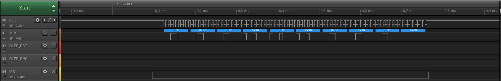

Hi Leute,
Hatte jemand schon ein OLED SSD1306 erfolgreich zum Laufen bekommen? Ich
versuche gerade, eine etwas optimierte graphische Library (am STM8
laufend) für das Display zu schreiben - also nicht das in den Tutorials
übliche Warten auf Flags, sondern reiner Interruptbetrieb (Wieso ich
keine fertige Lib nehme wie ug8lib? Weil der Weg das Ziel ist). Was mir
Kopfzerbrechen bereitet, ist die Auswahl der Adressierungsmodi. Dem
Datenblatt nach - https://cdn-shop.adafruit.com/datasheets/SSD1306.pdf -
sollte dafür das Kommando 0x20 + 0x0[0...3] dienen. Diesen Wert

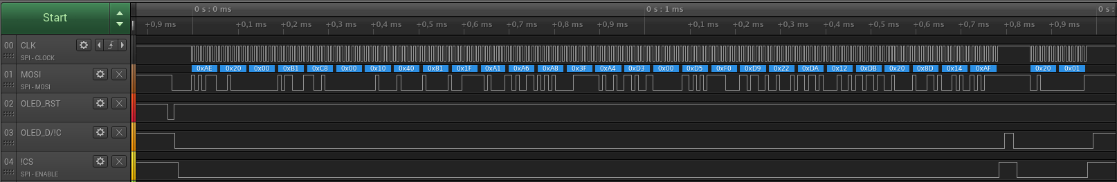

übermittle ich per SPI, in diesem Fall 0x20 & 0x01. (Siehe erstes Bild:
Initialisierungssequenz und gleich danach der Befehl). Das sollte dem
Datenblatt nach senkrechte Adressierung sein, das Display verbleibt aber
in Page Adressing Mode - das Testmuster (Bild 2) füllt eine Zeile und
fängt am Anfang der Zeile wieder an. Die Frage ist: Ist das Display hin?
Es stammt zwar aus der E-Bucht, aber dass NUR dieser eine Befehl nicht
geht ist schon arg ungewöhnlich. Manche der anderen Befehle, z.B. set
page adress funktionieren (hab aber noch nicht alle ausprobiert). Hatte
das schon jemand? Ist es ein gewöhnliches Problem oder hat ausgerechnet
bei mir ein hochenergetisches Neutrino genau den einen Transistor
zerschossen, der im OLED-Chip für diesen Befehl zuständig war?
MfG,
coldlogic

Mit blauen Kästchen sind die Werte unterlegt, die an dem SPI-Bus vom
Logic Analyser erkannt werden. Da muss man sich nichts zurechtfrickeln.

Nachträgliche Berichtigung: Die Befehle 21h (Set Column Address) und 22h
(Set Page Address) funktionieren NICHT. Hab mich vertan und nicht
gesehen, dass sie exklusiv für vertikale bzw horizontale Adressierung
sind. Das Programm mit den oben genannten Befehlen produziert schöne
Muster, das wärs aber auch. Auf dem Logic Analyser sieht alles richtig
aus. Achja, durch das Wackeln an den Kontakten lässt sich das Display
übrigens auch aus dem Tritt bringen, da muss ich auch aufpassen.
