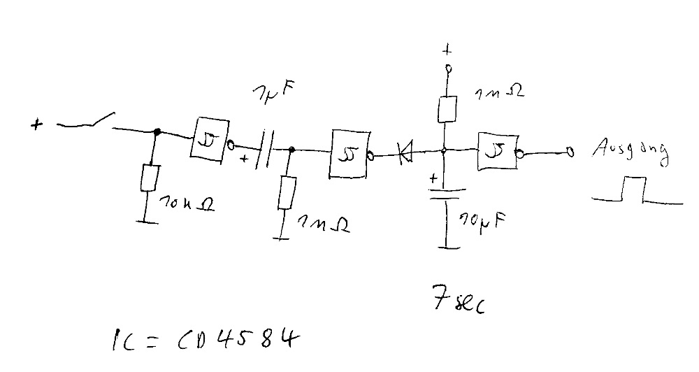

Ich benötige eine Schaltung, welche eine 4,2V Spannung schalten soll. Im
Grundzustand soll diese die Spannung durchlassen. Als Trigger soll eine
zweite Spannung (bzw. ein Schalter durch einen Optokoppler) dienen,
welche im Start Zustand aus ist. Diese geht kurz (2-3sek.) nach Anlegen
der 4,2V Spannung an, wodurch sie keinen Einfluss auf den Schaltzustand
dieser haben soll.
Fällt die Trigger Spannung nun weg, soll die 4,2V Spannung für ungefähr
7 Sekunden unterbrochen und anschließend wieder geschaltet werden.
Eine einfache Monoflop Schaltung könnte funktionieren, wenn da nicht die
Bedingung mit dem Grundzustand wäre (dort ist der Trigger aus, die
Spannung soll allerdings geschaltet werden...).
Ich bin ebenfalls auf die Lösung einer Monostabilen Kippstufe (Monoflop)
mit einem NE555 Baustein gestoßen:
https://www.themt.de/el-0230-time-49.html#mon1
Diese Schaltung könnte funktionieren, wenn die Versorgungsspannung von
4,2V für den NE555 ausreicht (laut Datenblatt 4,5-12V, ist ja nahe dran
zumindest) und unter einer negativen Flanke ein Wegfallen der Trigger
Spannung verstanden wird.
Für den Fall könnte ich über einen Optokoppler am Ausgangssignal des
Monoflops die 4,2V Spannung auf Masse ziehen (natürlich mit Widerstand).
Mit den Bauteilen lassen sich die ungefähr 7 Sekunden
Schaltunterbrechung ja ebenfalls realisieren. Anschließend müsste das
Signal am Monoflop Ausgang ja wegfallen und die 4,2V Spannung wird
wieder geschaltet.
Was sagt ihr zu der letzteren Lösung? Wäre das machbar?

Versuche es mal damit. Den 10MΩ Widerstand würde ich als Poti auslegen,
um die Zeit einstellbar zu machen.

von Stefan F. (Gast)
Der erste Schmitt-Trigger invertiert das Signal einfach nur.
Der zweite erzeugt einen Low-Impuls, wenn der Taster geöffnet wird.
Damit triggert er die dahinter liegen monostabile Kippstufe aus dem
dritten Schmitt-Trigger.

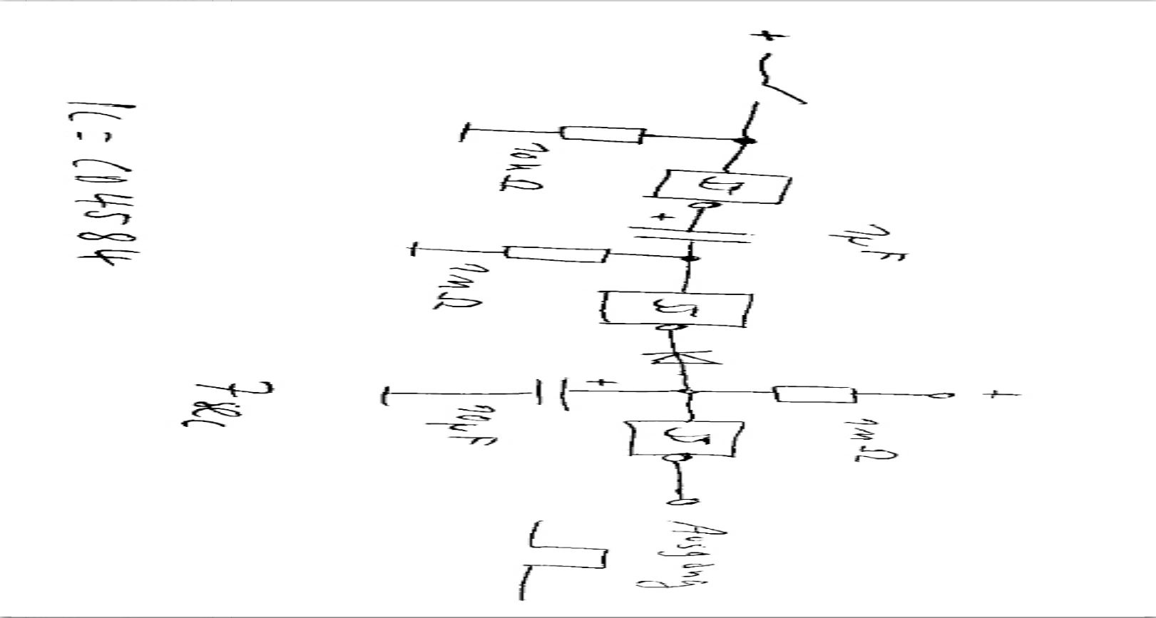

von Wolfgang (Gast)
Stefan ⛄ F. schrieb:
Das sieht nicht gut aus, in der Vorschau großer Käse und sonst verrenkt
man sich den Hals. Du solltest an deiner Graphikausgabe arbeiten -
irgend etwas stimmt da nicht.

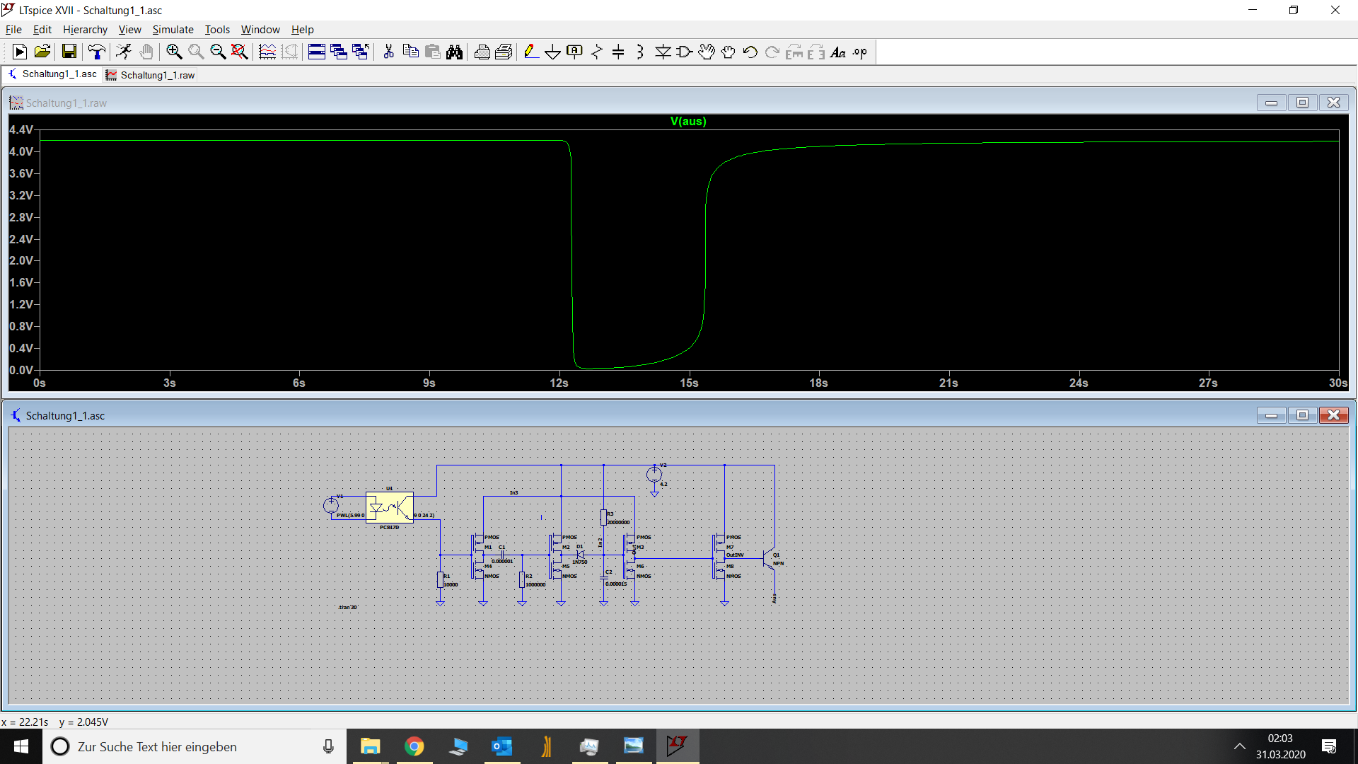

Habe die Schaltung nun als ganzes simuliert und siehe da, es
funktioniert mit der beschriebenen Schaltung. Habe die Unterbrechung bei
12 Sekunden vorgegeben und die 4,2V Spannung wird leicht verzögert für 3
Sekunden unterbrochen. Leider habe ich noch keine passende Bauteil
Konstellation gefunden mit der auch 7 Sekunden möglich sind. Durch
verändern der Werte des 1Mohm Widerstand und 10uF Kondensator erreiche
ich nur, dass die Kurve leicht verschoben wird? Inwiefern hat die Wahl
der Diode einen Einfluss?
Vielen vielen Dank nochmal für die einfache, aber super effiziente
Lösung!
von Ach Du grüne Neune (Gast)
Dennis H. schrieb:
> Durch verändern der Werte des 1Mohm Widerstand und 10uF Kondensator
> erreiche ich nur, dass die Kurve leicht verschoben wird?
Doch doch, der 10uF Elko muss vergrößert werden. Da du keine echten
Schmitt-Trigger verwendest, verschiebt sich nur die Kurve, ohne einen
klaren Schaltpunkt zu erzeugen.
Wenn es den CD4584 in THT seit 2018 nicht mehr zu kaufen gibt, nimm
einfach einen CD40106. Der hat sogar noch eine größere Hysterese.
Dennis H. schrieb:
> Inwiefern hat die Wahl der Diode einen Einfluss?
Keinen. Du solltest aber noch einen 1k Widerstand in Reihe zur Diode
schalten, damit beim Entladen der Strom bei dem vorgeschalteten Gatter
nicht zu groß wird.

von Dennis H. (dennishe1989)
Vielen Dank für den Tipp mit dem anderen IC und dem Widerstand!
Wenn ich den Kondensator (wie auch den Widerstand) um den Faktor 3
vergrößere, erhalte ich den im Anhang ersichtlichen Spannungsverlauf am
Ausgang. Liegt dies an der Simulation?
Die Spannung liegt, wie auch bei der Spannungsquelle, bei 4,2V. Ist der
empfohlene Wechsel auf einen PNP Transistor weiterhin sinnvoll?
Vielen Dank nochmal für die ganzen Tipps!!
Ja, den Schmitt-trigger bei LTspice hab ich nicht ans laufen bekommen.
Aber gut, wenn das damit dann noch besser wird ist das ja optimal!
Vielen Dank für die Dioden Empfehlung!
Wegen des Transistors: Wenn ich die Schaltung mit einem pnp simuliere
(auch mit weiterem Inverter davor) kommt da ein ganz anderes Verhalten
bei raus.. Was mache ich falsch?
Mit dem NPN Transistor verhält es sich wie ich es möchte.
Muss ich bei der Wahl (also bei dem realen Bauteil) auf etwas bestimmtes
achten?
Vielen Dank nochmal für die Hilfe!!
