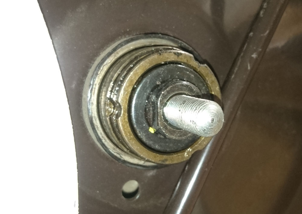

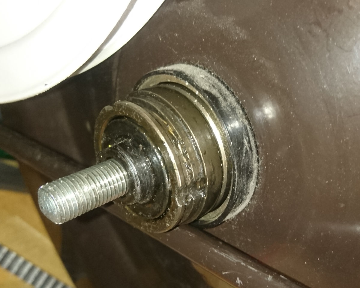

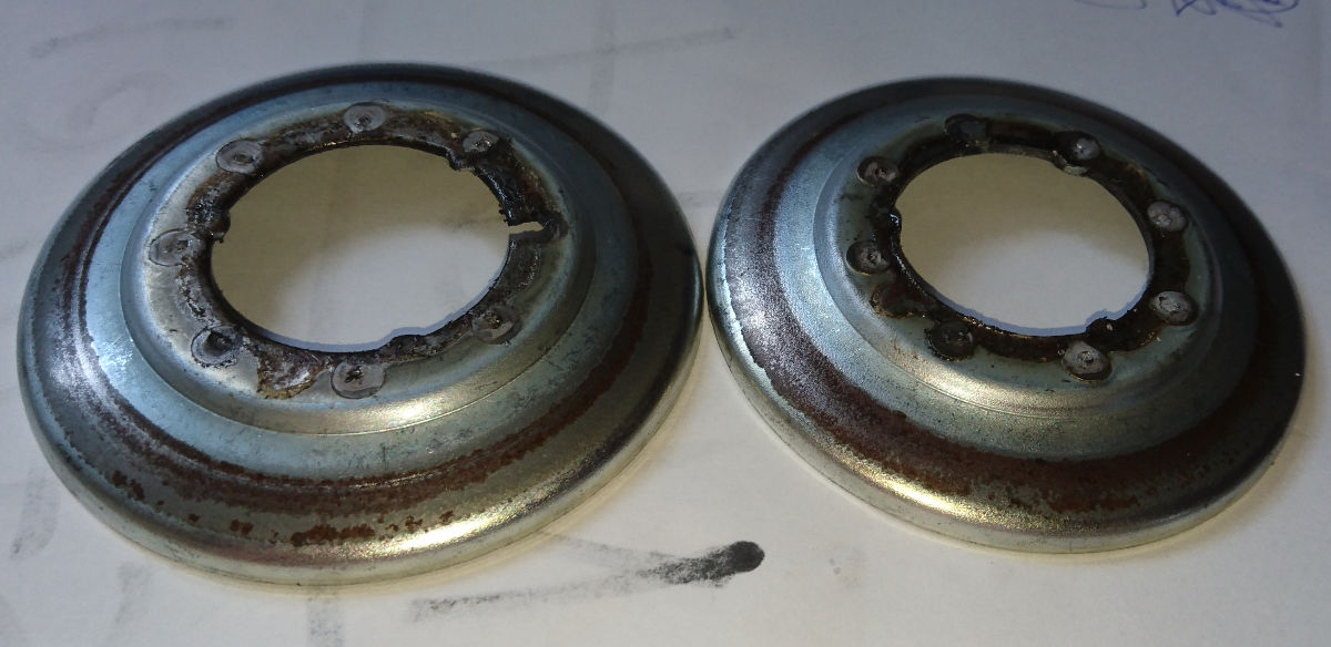

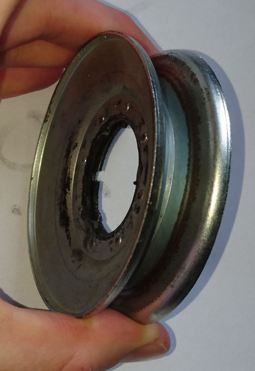

Hallo, leider ist in meinem alten Ergometer eine Umlenkrolle gebrochen. Mit dieser überträgt ein Keilriemen die Bewegung auf ein Schwungrad. Der Keilriemen hat folgende Bezeichnung: optibelt VB 13x1075 A42 1/2. Die Umlenkrolle selbst hat einen Aussendurchmesser von ca. 84mm und einen Innendurchmesser von ca. 35mm. Auf Wunsch kann ich auch Bilder posten. Würde gerne wissen, wie die Bezeichnung eines solchen Teils ist bzw. wo man dieses beziehen kann. Dafür herzlichen Dank.

Anbei ;)
Der Innendurchmesser erscheint mir recht üppig. Ist das der Durchmesser der Achse oder der Aussendurchmesser des Lagers der Umlenkrolle? Spannrollen/Umlenkrollen gibt sehr oft mit bereits montierten Lagern, sh. z.B. https://www.agrolager.de/index.php?cPath=351_730_732 oder https://www.agrolager.de/index.php?cPath=351_730_733 Bei den dortigen 17mm Achsdurchmesser muss ich an Rillenkugellager 6003 denken: die haben nämlich Aussendurchmesser von 35mm. Edit: nun Bilder gesehen, Link mit ähnlicher Rolle hinzugefügt

Wieder zusammenschweißen (lassen). Das ist wohl die einfachste Methode, dein heißgeliebtes Ergometer wieder zum Laufen zu bringen.

Löcher bohren und verschrauben.
Tobias M. schrieb: > Würde gerne wissen, wie die Bezeichnung eines solchen Teils ist > bzw. wo man dieses beziehen kann. Das ist vermutlich eine Spann-Riemenscheibe für Deine Keilriemengröße. Such mal danach, wobei nur der iD maßgeblich ist, d.h. die Welle, auf der die Riemenscheibe aufgesteckt/gelagert ist. Der aD der Riemenscheibe ist relativ egal, sofern der Schwenkbereich zum Spannen des Keilriemens ausreicht.

Mit UHU-plus endfest 300 kleben und nach Anleitung im Backofen aushärten. Hält erstaunlich gut und lange. Kaum Dimensionsveränderung wie beim Nieten oder Schrauben. Hartlöten müsste auch gehen (beim Schlosser oder beim Fahrrad-Rahmenbauer).
MaWin schrieb: > poppen, mit Nieten, Popnieten. Wenn das die Punktschweißung zerlegt hat zerlegt es die dünne Aluwandung der Blindnieten allemal. Ich wäre eher für schrauben, schweißen oder mal unter dem Link von Sönke suchen.

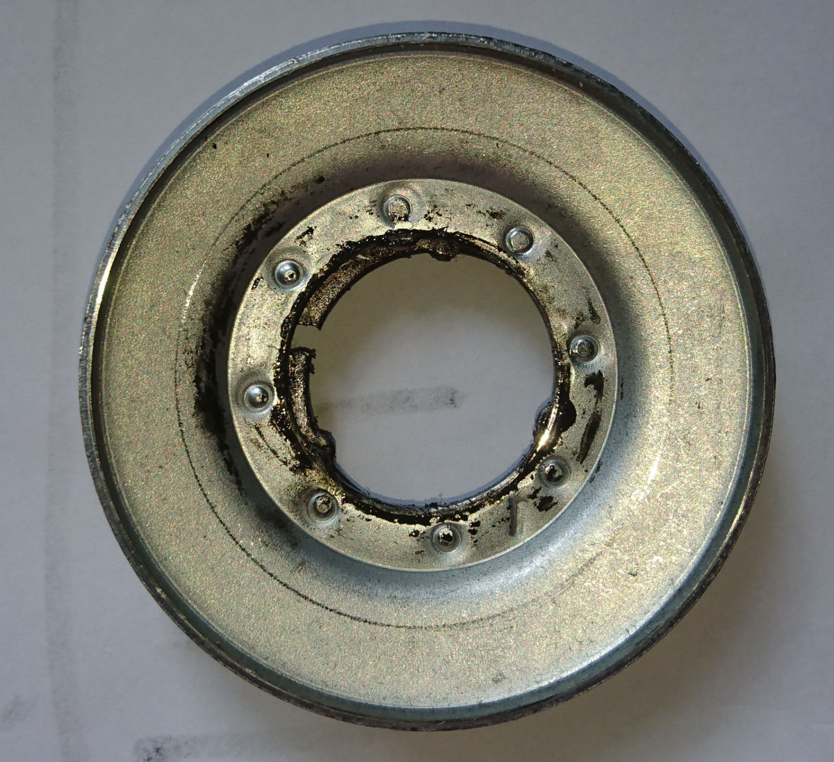

An den Innendurchmessern der Teile sind jeweils 3 Nasen vorhanden. Über
diese wird wohl das Schwungrad angetrieben. Somit handelt es sich nicht
um eine Spannrolle für den Riemen.
Aus den Bildern ist leider die Aufnahme der Riemenscheibe am Schwungrad
nicht ersichtlich. Hilfreich wäre ein Bild vom Schwungrad, auf dem zu
erkennen ist, wie die Riemenscheibe montiert wird. Dann ist auch
einschätzbar, ob Platz für Schrauben, Muttern oder Nieten vorhanden ist.
Ist kein Platz vorhanden, bleibt nur der Rat von yxcvbnm, beide Teile
erneut zu verschweißen oder entsprechend dem Vorschlag von Kleber durch
Hartlöten zu verbinden.
Wenn die Riemenscheibe direkt am Schwungrad anliegt und dort Platz für
Gewindebohrungen ist, können womöglich die beiden Teile der
Riemenscheibe auch direkt an das Schwungrad geschraubt werden.
Danke auf jeden Fall schon mal für die vielen Ideen, wenn es keinen Ersatz gibt werde ich das auf jeden Fall versuchen. Hier noch die Bilder wie gewünscht.

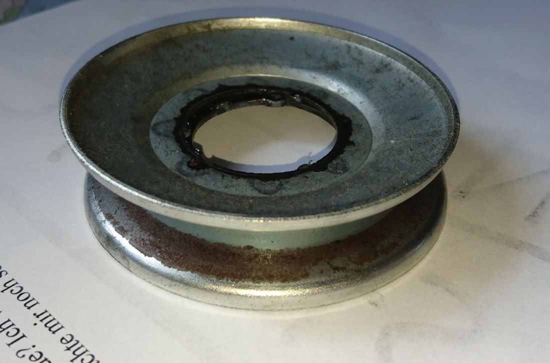

Hallo, inzwischen habe ich es mit Schrauben gelöst, im Prinzip bombenfest, leider ist es nicht mehr so gut wie vorher. Anscheinend haben sich die Scheiben beim Abbruchvorgang auch verzogen, sodass es nicht mehr wirklich rund läuft und es ein nerviges Geräusch macht. Irgendwo muss es doch einen vergleichbaren Ersatz geben? Die zuvor geposteten Links, dort finde ich leider gar nichts, was auch nur einen ähnlichen Durchmesser hat.
Du könntest die beiden Scheiben: https://www.mikrocontroller.net/attachment/450692/rolle2.JPG an den Innenflächen, wo sie aneinanderliegend montiert werden, entweder überdrehen oder überschleifen bzw. das machen zu lassen. In beiden Fällen fluchten dadurch diese Innenflächen orientiert zum äußeren Umfang, wodurch der Rundlauf wieder erreicht werden kann.

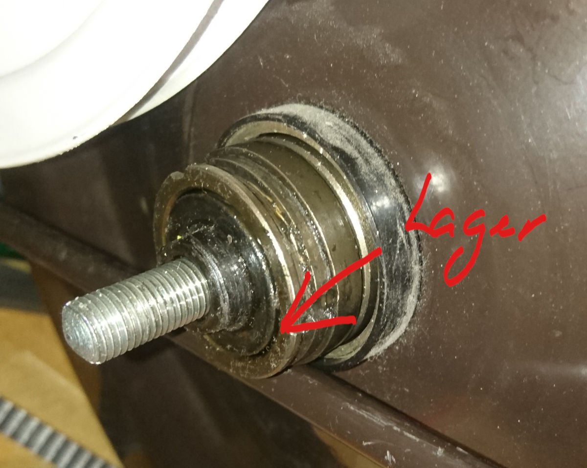

Tobias M. schrieb: > Anscheinend haben sich die > Scheiben beim Abbruchvorgang auch verzogen, sodass es nicht mehr > wirklich rund läuft und es ein nerviges Geräusch macht. Bau doch erstmal die Leichenteile von der Umlenkrolle ab. Dann misst du den Achsdurchmesser. Dieser soll dem Innendurchmesser des Lagers deiner neuen Rolle entsprechen. Die Umlenkrolle muss in der Breite auf deinen Keilriemen passen. 12,7mm oder 13mm ist wohl beides i.O. Der Aussendurchmesser (genau müsstest eh den Wirkdurchmesser betrachten) braucht nur grob zu stimmen, denn der Keilriemen wird wohl irgendwo zu spannen sein. Achte beim Zusammenbau darauf, dass der Keilriemen und die Rollen in einer Flucht stehen. Den Flanken Deiner kaputten Rolle nach war das nämlich nicht so, weswegen das Teil wahrscheinlich gestorben ist.

Oder das jetzige Teil auf einer Drehbank zu bearbeiten.
Tobias M. schrieb: > Anscheinend haben sich die > Scheiben beim Abbruchvorgang auch verzogen, sodass es nicht mehr > wirklich rund läuft und es ein nerviges Geräusch macht. Daß sich die beiden Scheiben im Bereich wo der Keilriemen läuft, verzogen haben glaube ich eher nicht, weil durch die Profilierung der Scheiben (durch Tiefziehen) dort nur enorme Kräfte zu Verzug führen können. Die "Keil-Kraft" des Keilriemens reichte aber dazu aus, daß die geschweißten Verbindungspunkte "abgemürbt"/"gesprengt" werden konnten und deshalb nur dort Verzug stattfand. Deshalb auch der Rat, diese Flächen, wo die Schweißpunkte waren, nachzuarbeiten/zu korrigieren, damit die Fluchtung der Scheiben zueinander wieder stimmt. Kannst Du das nervige Geräusch näher beschreiben und vielleicht auch vermuten, was die Ursache dafür sein könnte? > Irgendwo muss es > doch einen vergleichbaren Ersatz geben? Die zuvor geposteten Links, dort > finde ich leider gar nichts, was auch nur einen ähnlichen Durchmesser > hat. Die Links beziehen sich auf ganz andere Riemenscheiben. Kannst Du beim Hersteller des Gerätes eine Ersatz-Riemenscheibe bekommen? Wie es aussieht, wird diese Riemenscheibe über ihren iD zentriert, wobei die drei Mitnehmer-Nasen in die drei halbrunden Nuten "eingerastet" sind. Gibt es zur Montage der Riemenscheibe noch weitere Einspann-Beilagscheiben? Denn hinterseitig könnte die Riemenscheibe zwar "auf Anschlag" eingespannt sein, aber wie sieht es mit der vorderseitigen Einspannung aus? Ist dazu eine Art topfförmige Scheibe vorhanden? Oder wie wird die Riemenscheibe montiert? Und könnte es sein, daß dieses Lager: https://www.mikrocontroller.net/attachment/450781/rolle5.JPG ein Freilauf-Lager ist? Von der Funktion her ähnlich wie bei Fahrrad-Freilaufnaben? Oder wozu sollten sonst die Mitnehmer-Nasen dienen?
Danke für die Infos. Also zunächst habe ich auch versucht, das ganze Bauteil zu entfernen, was allerdings nicht geklappt hat. Brauche ich hier mehr Gewalt oder ist da ein Trick, um diesen inneren Drehmechanismus zu entfernen? > Wie es aussieht, wird diese Riemenscheibe über ihren iD zentriert, wobei > die drei Mitnehmer-Nasen in die drei halbrunden Nuten "eingerastet" > sind. Ja genau es rastet an diesen Stellen ein. Dann ist noch ein kleiner Metallring dabei, der aufgeschoben wird und in einer Nut einrastet, damit die Scheiben nicht mehr herausfallen können. Leider kann ich diesen Ring nicht mehr einsetzen, da nun die Schraubenköpfe im Weg sind und es um ca. 1mm nicht mehr passt. Das Geräusch ist ein Klackern eher, man merkt es auch beim Treten deutlich, dass es nicht mehr rund und sauber läuft, sondern "abgehackt", unangenehm. Ich werde jetzt mal versuchen, entweder beim Hersteller zu prüfen oder das ganze Innenteil herauszunehmen.

Tobias M. schrieb: > Danke für die Infos. Also zunächst habe ich auch versucht, das ganze > Bauteil zu entfernen, was allerdings nicht geklappt hat. Brauche ich > hier mehr Gewalt oder ist da ein Trick, um diesen inneren > Drehmechanismus zu entfernen? Handwerkliches Geschick, würde ich sagen. Da können Teile verpresst oder toleranzarm verbaut sein. Ohne weitere Bilder kann man das kaum sagen. >> Wie es aussieht, wird diese Riemenscheibe über ihren iD zentriert, wobei >> die drei Mitnehmer-Nasen in die drei halbrunden Nuten "eingerastet" >> sind. > > Ja genau es rastet an diesen Stellen ein. Dann ist noch ein kleiner > Metallring dabei, der aufgeschoben wird und in einer Nut einrastet, > damit die Scheiben nicht mehr herausfallen können. Leider kann ich > diesen Ring nicht mehr einsetzen, da nun die Schraubenköpfe im Weg sind > und es um ca. 1mm nicht mehr passt. Kommt davon, wenn man das ganze nur halbherzig beschreibt und bebildert. Dann gehen wohlgemeinte Ratschläge halt auch mal oft ins Leere. Statt der Schrauben kann man das Teil sicher noch schweißen oder man holt sich Ersatz vom Hersteller, sofern das ganze nicht teuerer wird, als ein Ersatzgerät aus der Bucht. > Das Geräusch ist ein Klackern eher, man merkt es auch beim Treten > deutlich, dass es nicht mehr rund und sauber läuft, sondern "abgehackt", > unangenehm. Ich werde jetzt mal versuchen, entweder beim Hersteller zu > prüfen oder das ganze Innenteil herauszunehmen. Vermutlich ist der Kugelkäfig gebrochen und jetzt reibt sich das Lager auf. Service beim Hersteller würde ich eher die nächste Zeit nicht erwarten, eben aus gegebenen Anlass.
Tobias M. schrieb: > Also zunächst habe ich auch versucht, das ganze > Bauteil zu entfernen, was allerdings nicht geklappt hat. Brauche ich > hier mehr Gewalt oder ist da ein Trick, um diesen inneren > Drehmechanismus zu entfernen? Das Teil: https://www.mikrocontroller.net/attachment/450782/rolle6.JPG wurde zusammengebaut - folglich kann man es auch zerlegen. ;) Trick gibt es dabei nicht, sondern eine Spann-Mutter mit einer SW dran, die Du mit einem passenden Gabelschlüssel lösan können solltest. >> Wie es aussieht, wird diese Riemenscheibe über ihren iD zentriert, wobei >> die drei Mitnehmer-Nasen in die drei halbrunden Nuten "eingerastet" >> sind. > > Ja genau es rastet an diesen Stellen ein. Dann ist noch ein kleiner > Metallring dabei, der aufgeschoben wird und in einer Nut einrastet, > damit die Scheiben nicht mehr herausfallen können. Demnach wird die komplette Riemenscheibe nur aufgeschoben und durch einen Seegerring, der in die Nut des Lagers einrastet, in Position gehalten bzw. gesichert. In der Nut sind auch "Gewalt-Einwirkungs-Spuren" erkennbar, die wohl durch durch die "Sprengung" der beiden Scheiben verurscht wurden. > Leider kann ich > diesen Ring nicht mehr einsetzen, da nun die Schraubenköpfe im Weg sind > und es um ca. 1mm nicht mehr passt. Du hast vermutlich die Riemenscheibe aufgeschoben und ungesichert betrieben, was auch das Klackern erklären kann. Nach der Fluchtungs-Korrektur der beiden Scheiben brauchst Du nur die Verbindungstechnik der Scheiben so zu verändern, daß Du wieder einen Sicherungsring in die Nut einsetzen kannst. MAG-Schweißen bietet sich dazu am besten an, nachdem Du ohnehin schon Schraubenlöcher gebohrt hast. Dabei kannst Du die Löcher (nur einer) Scheibe auf mindestens D 6-7mm aufbohren, damit man mit dem üblichen 0,8mm-MAG-Draht die untere Scheibe sicher mit der anderen verschweißen kann. Zentrierung der beiden Scheiben über ihren iD dabei nicht vergessen, damit hinterher nichts mehr "eiern" kann.
