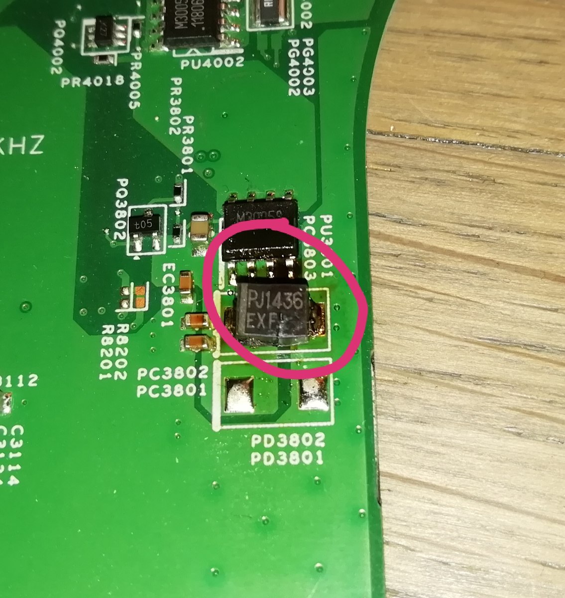

Guten Abend,
ich benötige Hilfe bei der Identifizierung einer SMD Diode.
Einige Informationen stehen zur Verfügung:
- PJ1436 EXF
- 2 polig
- durchgebrannt durch Verwechslung von - und + Pol
- Laptop Mainboard Bauteil
- keine weiteren optischen Schäden
Da die Eigenschaften der Diode nicht mehr messbar sind, benötige ich die
(im besten Falle) Herstellerangaben der Diode. Gibt es für dieses Model
Alternativen?
Da die Suche im Netz erfolglos blieb, bin ich für jeden Hinweis äußerst
dankbar.
Viele Grüße aus Herford
OP
Viele Dank für die super schnelle Reaktion! :)
Es interessiert mich brennend wie Sie zu Ihren Erkenntnis kamen, denn
die Angaben der Diode sind für mich nicht nachvollziehbar.
"Unidirektionale TVS-Diode" habe ich verstanden und kann ich bestätigen.
Spielen Ohm Zahlen hierbei keine Rolle? Ich weiß leider immer noch nicht
genau was ich nun bestellen soll.
Die Variante EXP möchte ich hierbei gerne ausschließlich.
Viele Grüße
Wenn man den Hersteller nicht kennt, kann Google mit "PJ Diode" helfen.
Dann wird klar sein, dass der Laptop nach entfernen der Diode wieder
funktionieren wird, bei korrekt angeschlossenem Netzteil.
Nein.
Dann ein unidirektionale 27V TVS im SMB-Gehäuse.
