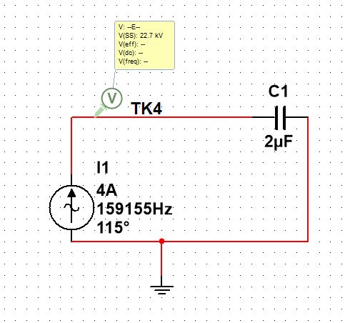

Hallo, wir haben in der Uni eine Aufgabe bekommen, dass wir eine
Momentanspannung an einem Kondensator (2µF) berechnen sollen wen ein
Strom von i(t)=4sin(10^6t + 25°)A fließt.
Also meine Lösung wäre:
i=u*j*ω*C
umformen auf u. Dann kann man aus der Angabe i=4∟25°+90° (sin -> cos =
+90°) und ω=10^6. Dann
u=(i)/(j*ω*C) = (4∟115°)/(j*10^6*2*10^-6) = 1,812+0,845j
Wurzel(1,812²+0,845²) = 2
somit ist die Spannung u=2∟115°V
Stimmt das Ergebnis so? Weil die Wechselstromtechnik ist für mich noch
ein wenig unübersichtlich :/
Wie kann man das zb. in MultiSim nachstellen? weil wen ich es simuliere
komme ich auf über 22kV. (Anhang)
Ich kenne mit in Multisim nicht aus, aber mir fällt auf, dass du 22kV
als Spitze-Spitze Wert erhältst. Effektivwert und Frequenz liefern beide
gar nichts - es sieht für mich nicht so aus, als wäre da überhaupt eine
sinnvolle Simu durchgelaufen.
Führe mal eine Transientenanalyse über einige Perioden deines Sinus
durch und schau das Signal als Funktion der Zeit an. Oder mach eine
AC-Analyse und schau den Wert bei der gewünschten Frequenz an.
Wenn dann immer noch abstruse Wert rauskommen, dann überprüfe deine
Bauteilwerte: ist das 2µF richtig eingegeben oder steht es vielleicht
nur als Kommentartext neben dem Bauteil? (nicht lachen, das hab ich
alles schon erlebt.) Versteht Multisim die Schreibweise "µF" oder will
es lieber "uF" sehen? ...
Gast #6202205
Etwas parasitärer Widerstand kann das schon lösen.

#6202593
Das ist ein Strom von 4A mit Phase +25°.
Der Strom eilt der Spannung um 90° vor bzw die Spannung eilt dem Strom
um 90° nach. Deshalb hat die Spannungsquelle die Phase -65°.
Phase der Spannung:
phi = 25°-90° = -65°
I, U und Z sind die Beträge
I = U/Z
I = U/(1/(w*C))
I = U*w*C
U = I/(w*C)
U = 4A/(10^6/s*2,2e-6F)
U = 1,8V
u(t) = 1,8V*sin(10^6*t-65°)
#6202772
Oh, mein Fehler. Ich hatte mit C=2,2uF gerechnet.
Phase der Spannung:
I = U/Z
I = U/(1/(w*C))
I = U*w*C
U = I/(w*C)
U = 4A/(10^6/s*2*10^(-6)F)
U = 2V
u(t) = 2V*sin(10^6*t-65°)
