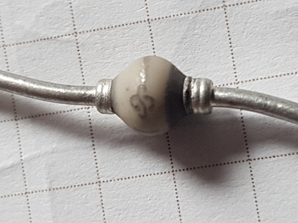

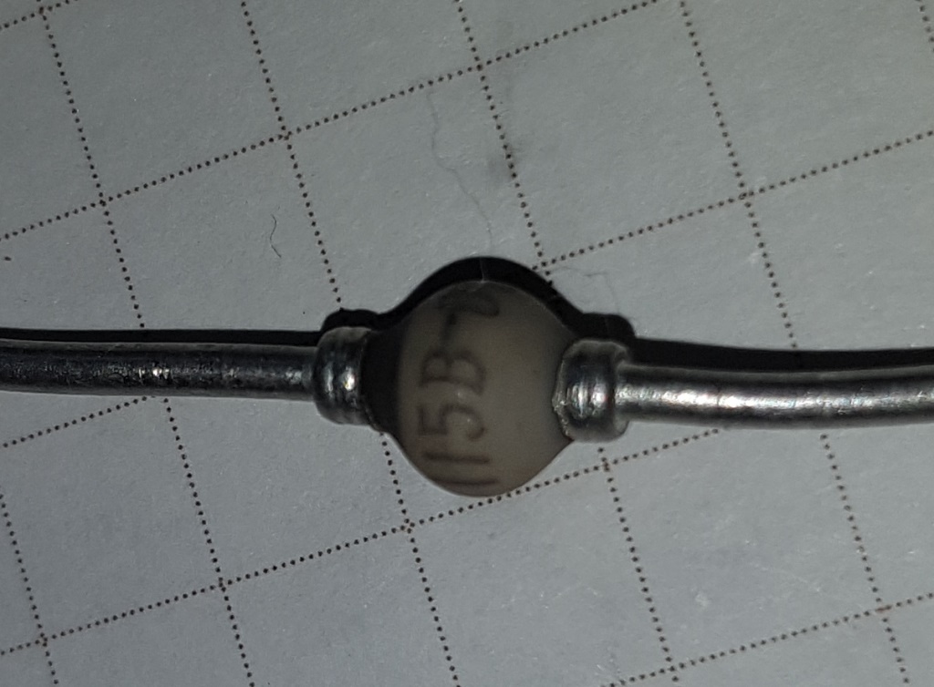

Hallo Forenteilnehmer,
kennt jemand diesen Diodentyp ?
Finde dazu Nichts im Netz.
Danke

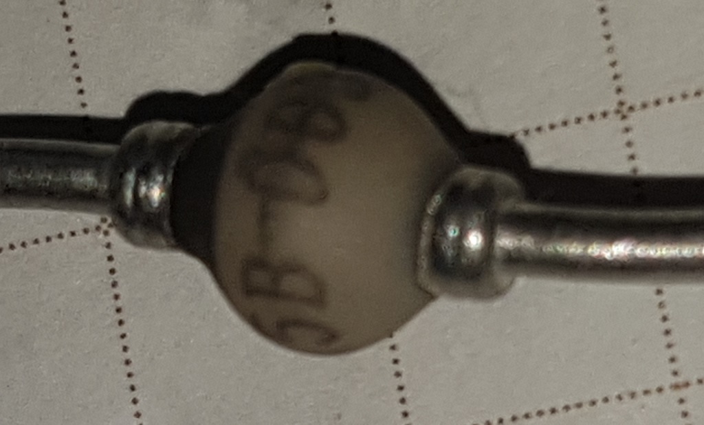

Ergänzung:
115B oo32
Dachte ist eine Z Diode,mit 32V aber doch nicht, denn Sperrspanung von
150V angelegt.
von hinz (Gast)
Das Logo ist von General Semiconductor (heute bei Vishay).
https://www.vishay.com/docs/84009/84009.pdf
vielleicht läßt sie sich über die Gehäuseform einkreisen, SOD-64 könnte
es sein
oder SOD-57
https://www.vishay.com/docs/84045/84045.pdf

von ### (Gast)
Noe, rangiert eher unter AL-3 Harris, GE-3 Gen. electric, ...
Suche nach A115B
von Hubert H. (huhu)
Vielen Dank an Alle,
mit A115B den richtige Type gefunden.
Danke nochmals.
Die gibts bei Pollin, mit Datenblatt von Harris. Bauforrm AL-3 war
richtig.
9 Cent, "statt 11 Cent, Sie sparen 2 Cent"
3A 200V fast recovery
https://www.pollin.de/p/gleichrichter-diode-harris-a115b-glaspassiviert-140834
https://www.pollin.de/productdownloads/D140834D.PDF
