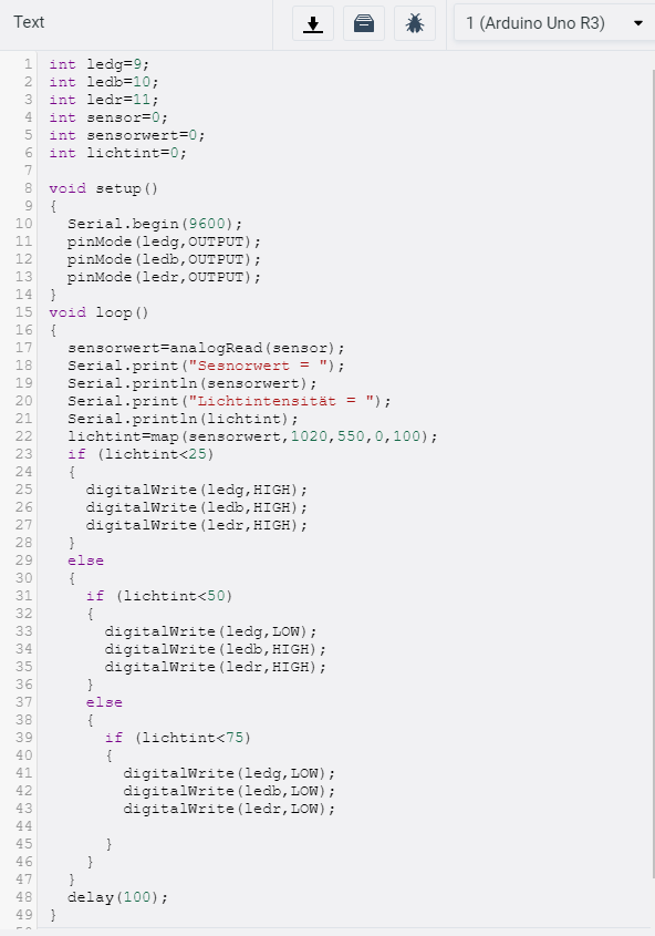

Welche logische Verknüpfung passt zu dieser Arduino-Schaltung/Arduino-Layout?
OP #6203047
Welche logische Verknüpfung passt zu dieser Arduino-Schaltung/ zu diesem
Arduino-Layout?
Es besteht aus einem Fotowiderstand, 4 Widerständen und aus einer
RGB-LED Leuchte.
Gast #6203055
Da Du auf 100 gemapt hast, sollte noch etwas ab 75 passieren.
Wenn der Wert sich ganz schnell von sehr klein auf >74 ändert, bleibt
die Anzeige auf "ganz klein". Das soll sicher nicht so sein, oder?
