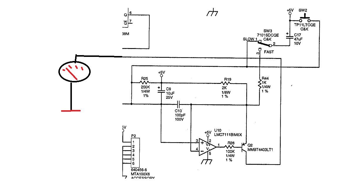

Ich habe hier ein Gerät mit einer analogen Messanzeige (Soeins mit einem
Zeiger wie man es von Alten Multimetern oder aus der Audiotechnik kommt.
Der Relevante Schaltplan anbei.
Ich möchte nun das Meter anzapfen, so das ich das Signal als Spannung
habe, um etwas anderes damit zu steuern. Die Anzapfung ist jedoch nur am
Meter selber möglich, weil dort zwei Schrauben sind, unter welche ein
weiterer Kabelschuh gepackt werden kann. Auf dem Print herumlöten möchte
ich auf keinen Fall weil er ziemlich dick lackiert ist, und daurch das
Gerät an sich modifiziert wird
Ebenfalls sollte durch die Anzapfung das Messergebnis nicht beeinflusst
werden.
Hat jemand eine Idee wie man das macht?
(Firma: مهندس) #6203649
Ja, sinnvoll über einen OP. Nur so wird das Signal am Meßinstrument
nicht verfälscht (hochohmiger Eingang).
Mit dem OP kannst Du das Signal dann (fast) beliebig verstärken,
invertieren, was auch immer.
Macht natürlich einen Unterschied ob es ein Meßgerät für 0,1mA oder für
10A ist - Beschaltung OP.
