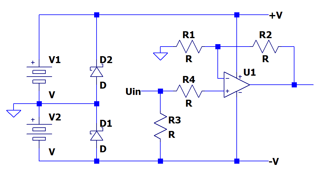

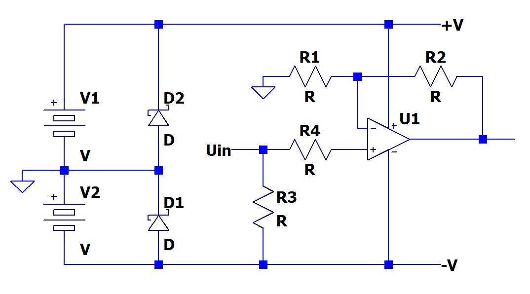

Hallo
Nehmen wir mal folgendes an:
Ein Operationsverstärker wird Bipolar versorgt. (also VDD und VSS)
Kann der OP schaden davon tragen, wenn nur VDD angeschlossen ist und VSS
"offen" liegt und dabei die Eingänge zum Beispiel auf GND liegen ? Klar,
der Stromschluß ist nicht geschlossen, jedoch könnte sich doch intern
ein Strompfad mit den Eingängen bilden ?
Das ist keine gute Idee. Die Folgen können von "es passiert gar nichts"
über unerwartete Funktionen bis hin zur Zerstörung reichen. Kommt immer
auf die konkreten Umstände/Bauteile/Schaltungsumfeld an.
Das kommt in dem Fall drauf an, in welcher Beziehung Gnd zu VDD steht.
Nein das ist in jedem Fall völlig unspezifiziert.
Denn wenn Vss "offen" ist, dann hat der OP keinerlei Versorgung, aber
ein Potential zwischen den Eingängen und dem Vdd.
Für die allermeisten OPs dürfte das nicht spezifiziert sein und damit
kann wie ArnoR gesagt hat irgendwas passieren.
