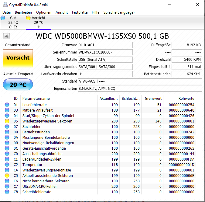

Was sagt mir dieser Bericht? Ich kann leider nicht mehr auf die Platte zugreifen. Wie kann ich sie anhand des Berichts reparieren? Mfg

HDD mit Crystal Disk Info geskannt - "Vorsicht". Kann nicht darauf zugreifen.

Ich hoffe du hast von der Platte ein Backup...
#6204069
Leider nicht. Ich brauche aber unbedingt die Daten die drauf sind. Was ist hier genau los? Wie kann ich diesen Bericht verstehen?

Moin, - es gibt auch professionale Datenrettungsfirmen (Seagate bietet das z.B. an, ca. 400 - 500 EUR). Du musst ein wenig gucken, ob der Datenretter einen eigenen Reinraum hat (sonst gehen Deine Daten in die grosse Welt). Eine Erfolgsgarantie gibt es natuerlich auch nicht. Bonne Chance Th.
#6204116
Andy schrieb: > TR.OLL schrieb: >> Organisiere die eine große Festplatte und eine Rechner mit einem Linux. > > Wo soll ich den jetzt herbekommen? Indem du eine Linux-DVD oder einen Linux-Stick in den vorhandenen stöpselst und dann davon bootest. > Geht es auch ohne Linux? Nein. Ich wüßte jedenfalls nicht, dass eine zu ddrescue äquivalente Lösung für Windows existiert. Aber man kann natürlich nicht alles wissen, vielleicht irre ich mich also in diesem Punkt auch. Ganz sicher ist aber: mit jedem SpinUp der defekten Platte und mit jeder Sekunde Betriebszeit sinkt potentiell die Menge davon noch rettbarer Daten. @Andy Alle hier geben dir gute Ratschläge. Sie setzen unbesehen darauf, das du die entsprechenden Fähigkeiten, deine Daten selbst zu retten, besitzt. An deinen Reaktionen, beginnend beim Eröffnungspost, sollte man gemerkt haben, das dich diese Situation vermutlich etwas überfordert. Sind halt nicht alle Freaks wie die Ratschlagenden... Gehe bitte zu einem Bekannten, der sich mit solchen Dingen gut auskennt. Der wird dann auch das Linux haben und das Wissen, deine Daten eventuell wiederzuholen. Es liegt an dir, keinen Schwätzer dafür auszuwählen, sondern jemand, von dem du weißt, das der das richtig gut kann. Vielleicht legst du je nach Wichtigkeit der Daten gleich noch einen 50er oder so dazu. Das motiviert den Helfer noch mehr.

Kein Backup? Dann können die Daten nicht wichtig sein. Faktenchecker schrieb: > Kein Backup? Dann können die Daten nicht wichtig sein. laut dem: Andy schrieb: > Schaun wir mal was ich alles zusammenbringe mit meinem Laienwissen. Habe > nun eine Lösung gefunden Linux zu installieren: Virtual box. Ich lade > gerade runter. Könnte das funktionieren? sind sie offensichtlich nicht wichtig Hallo, die HD wäre bei mir zwar in der "defekt"-Ecke landen, die Smartwerte sind aber nicht direkt kritisch für den Datenbestand. Vermutlich hat es einen Sektor erwischt, der wichtig für die Strukturdaten (Partition-Daten, Filesystem usw.). Eine 2. HD für die Daten brauchst Du auf jeden Fall. Du kannst Dir unter Windows z.B. die Demoversion von File Scavenger installieren und einen Deep-Scan machen. Dann weißt Du recht zuverlässig, was vermutlich rettbar ist. http://www.de.quetek.com/prod02.htm Ich habe es vor Jahren mal gekauft und es hat schon ein paar Bekannten die Daten gerettet. Ob Du dann Geld ausgibst oder eben mit anderen Tools z.B. unter Linux Dein Glück versuchst, muß Du entscheiden. Ob Linux ohne Vorkenntnisse wirklich hilfreich ist? Eigenlich müßte man da wohl als erstes mit GNU ddrescue ein Image anlegen und dort weitermachen, um die HD nicht weiter zu schädigen. http://www.gnu.org/software/ddrescue/ddrescue.html Da müßten sich die Linux-Kenner zu äußern. PS: zu wichtig: Fotos der letzten Jahre auf dem Handy bis irgendwann die SD-Karte verreckt, finde ich ganicht so selten in meinem Umkreis... Gruß aus Berlin Michael Michael U. schrieb: > Da müßten sich die Linux-Kenner zu äußern. Da braucht man kein Linux Kenner zu sein. Mit einer Festplatte ahnungslos rumzuspielen, deren Daten man angeblich noch braucht ist ...... bitte selbst ausfüllen

PS. bei wirklich wichtigen Daten vorher eine Kopie mit Acronis oder ähnlichem machen. Da noch keiner auf den eigentlichen angezeigten Fehler eingegangen ist: Die "aktuell ausstehenden Sektoren" sind hier das Hauptproblem. Das sind Sektoren, die nicht mehr sauber gelesen werden können und wahrscheinlich defekt sind. Normalerweise ersetzt die Festplatte solche Sektoren durch bisher unbenutzte Reservesektoren, aber aufgrund der Lesefehler kann die Platte die bestehenden Daten nicht in Reservesektoren umkopieren. Daher steht die Ersetzung noch aus und wird erst durchgeführt, wenn die Sektoren neu beschrieben werden. Deine Festplatte hat 110 dieser Sektoren. Siehe auch https://www.heise.de/ct/hotline/Was-tun-bei-aktuell-schwebenden-Sektoren-2509492.html ("schwebende Sektoren" sind das gleiche wie "ausstehende Sektoren"). TR.OLL schrieb: > Ich würde als erste ein Image der Platte mit ddrescue machen. Und dann das Image kopieren und die Rettungsversuche damit machen. Wenn die fehlschlagen, muss man nicht nochmal ein Image anlegen.
