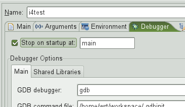

Eclipse ist mir zu schwergewichtig, aber der CDT standalone Debugger ist
doch sehr praktisch.
Das Problem an der obigen Konstruktion (SDL + MinGW) ist, dass ich um
bis zur ersten Funktion, bei der Quelltext vorliegt, also der Funktion
SDL_main(), durch jede Menge Disassembly steppen muss, um in SDL_main()
hineinzuspringen.
Gibt es eine einfachere Möglichkeit, an den Anfang der ersten Funktion,
für die Quelltext vorliegt, zu springen?
Mach doch einen Breakpoint in die SDL_main und nutze "Continue". Beim
normalen Eclipse CDT kann man ein GDB-Start-Script in der Launch
Configuration hinterlegen, da könntest du so etwas reinschreiben:
break SDL_main
continue
