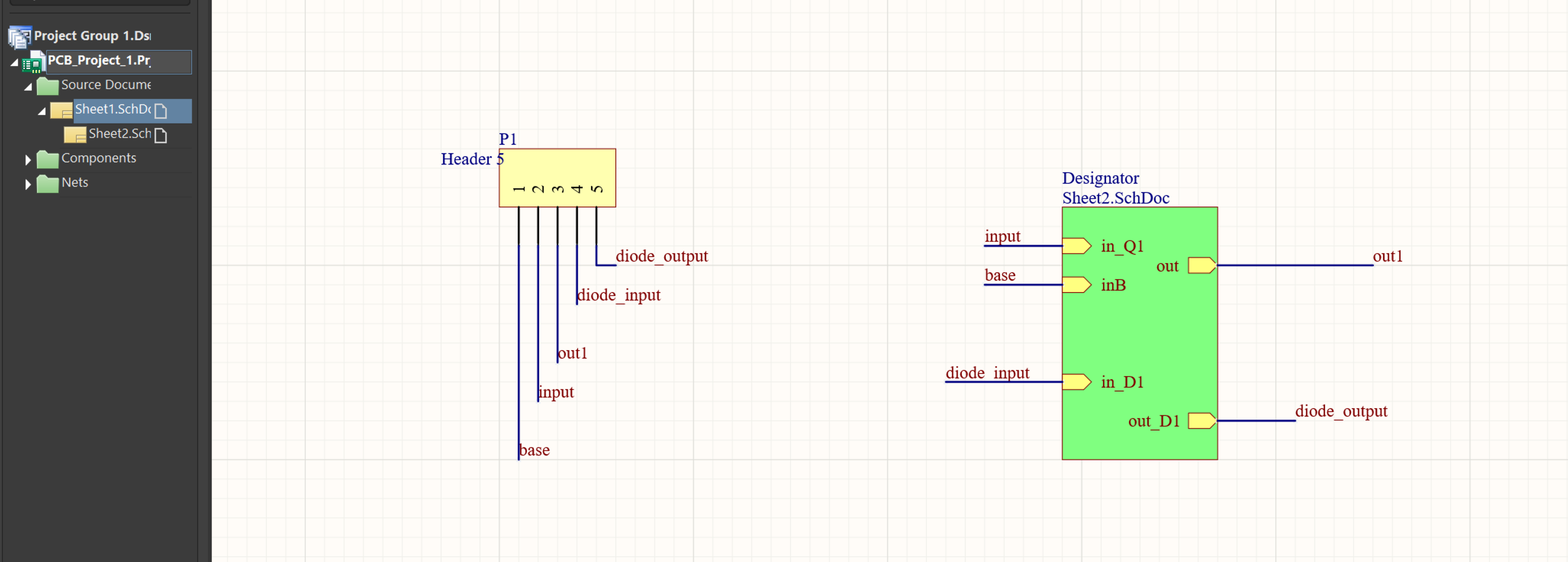

Mein oberstes Sheet "Sheet1" soll mehrere Sheet Symbole beinhalten, die
jedoch alle auf das gleiche Sheet zurück greifen.

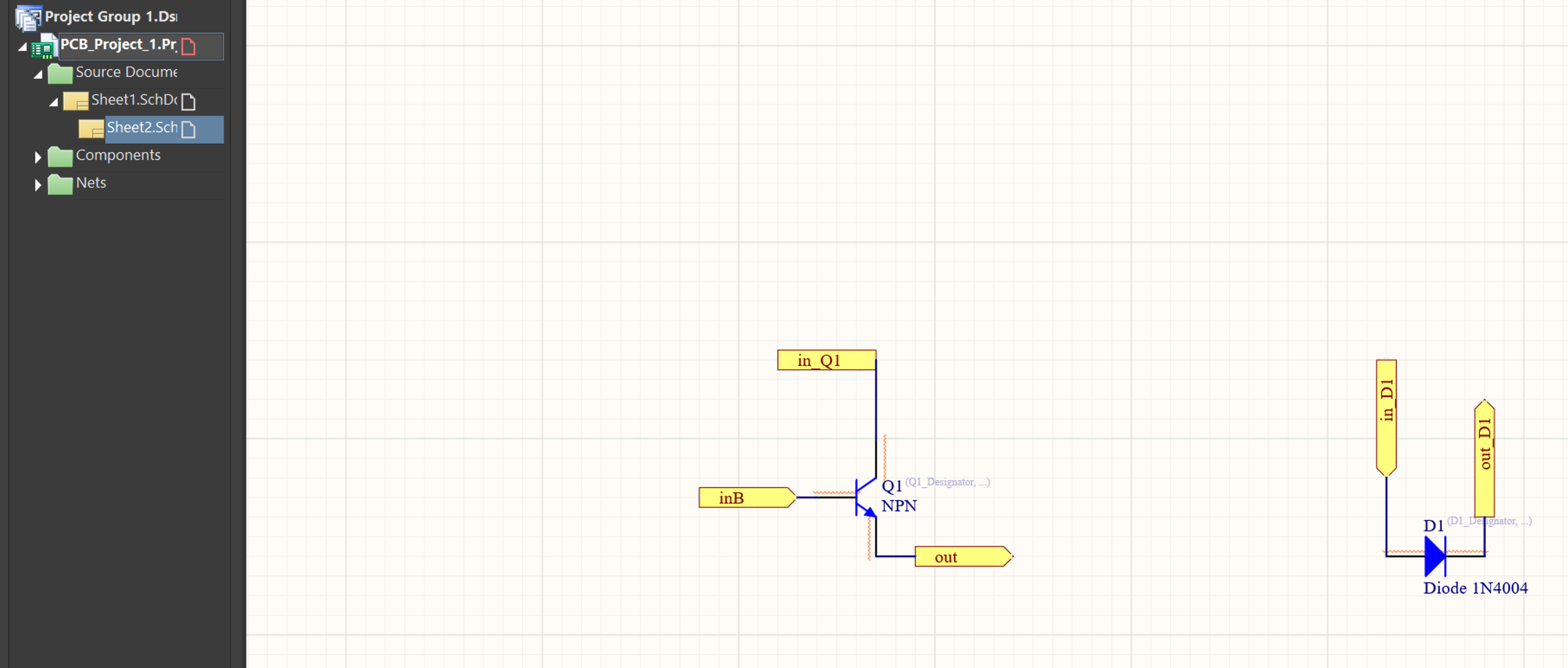

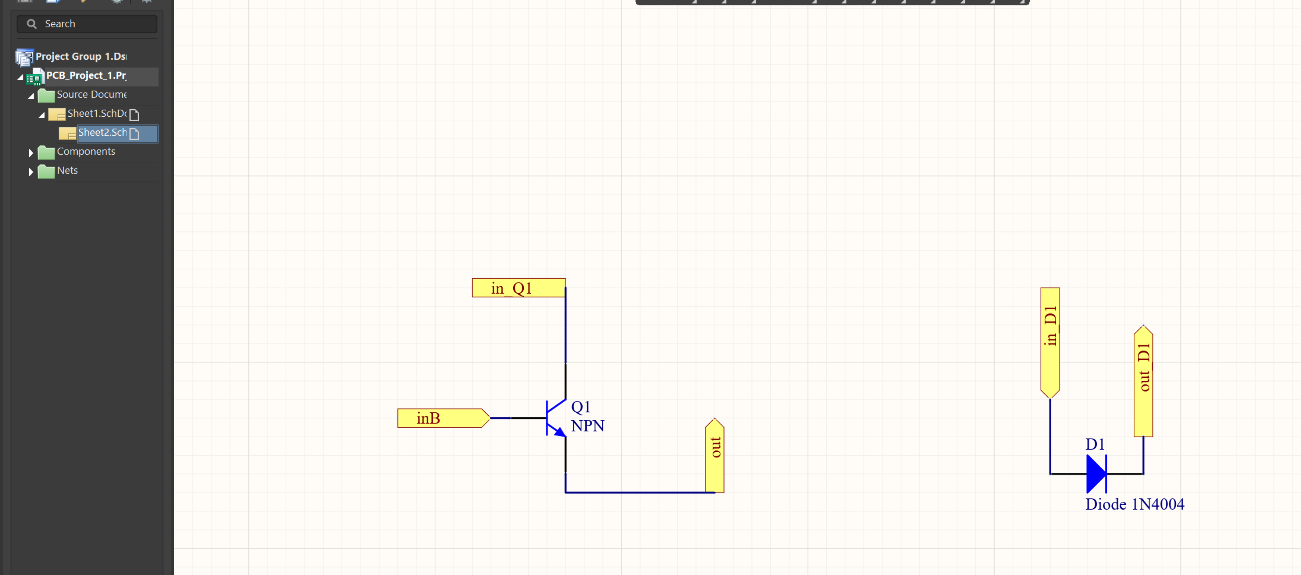

Hintergedanke: Ich hab auf dem Sheet2 mehrere Circuits mit
unterschiedlichen Ein-Ausgängen. Diese würde ich gerne sauber mit Sheet
Symbolen darstellen.
Im Anhang nur ein BEISPIEL. Mit einem Sheet Symbol funktioniert die
Verknüpfung. Aber möchte es wie gesagt getrennt haben zur besseren
Übersichtlichkeit. Mehrere Sub-Sheets zu benutzen will ich ungerne da
ich Schaltungen auf einer Seite sehen möchte.
Hoffe das ist möglich.

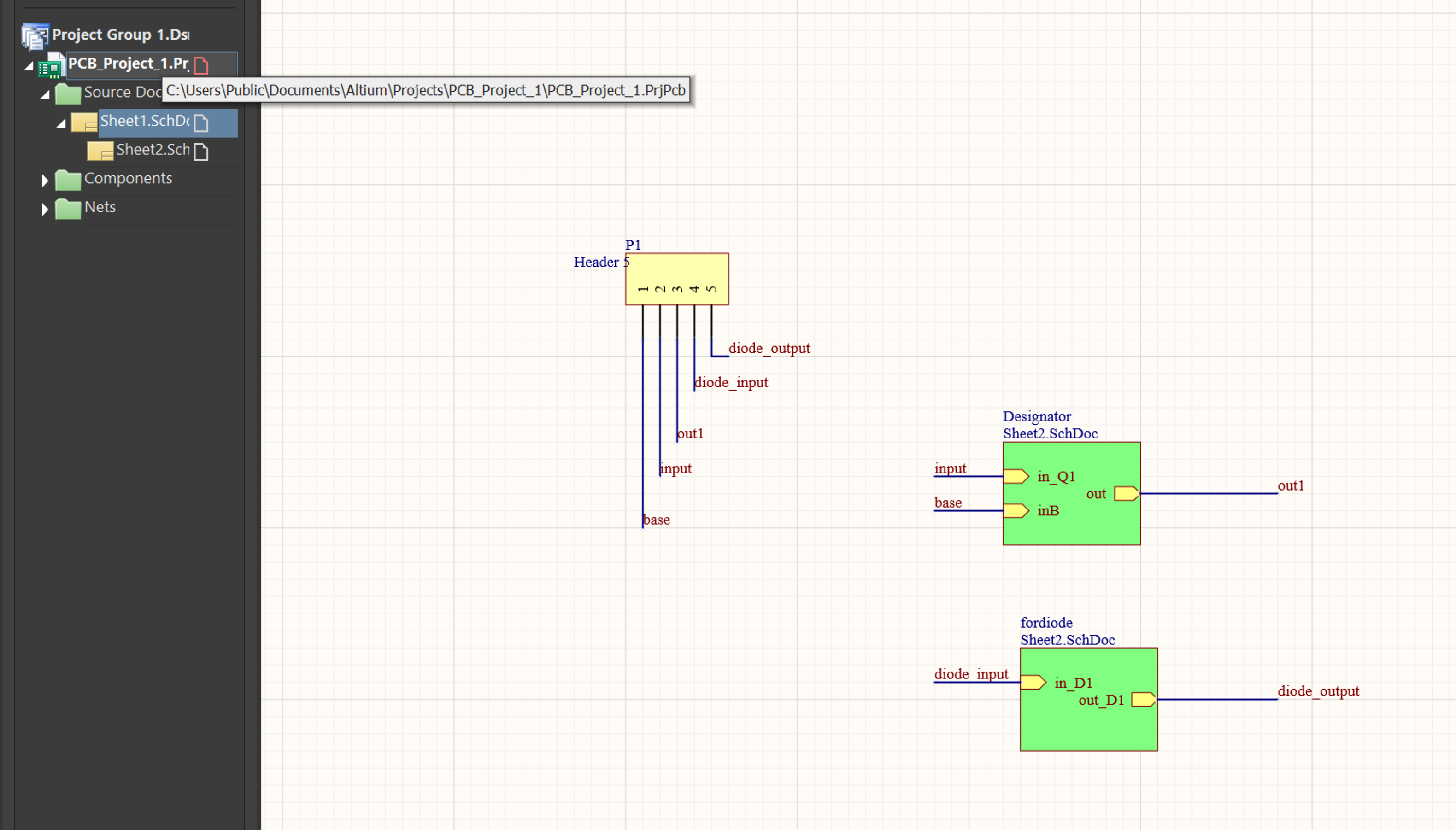

Die ersten Zwei Bilder : da funktioniert es: ein Symbol für ein Sheet
Drittes Bild: Zwei Symbole für ein Sheet, aber aufgetrennt

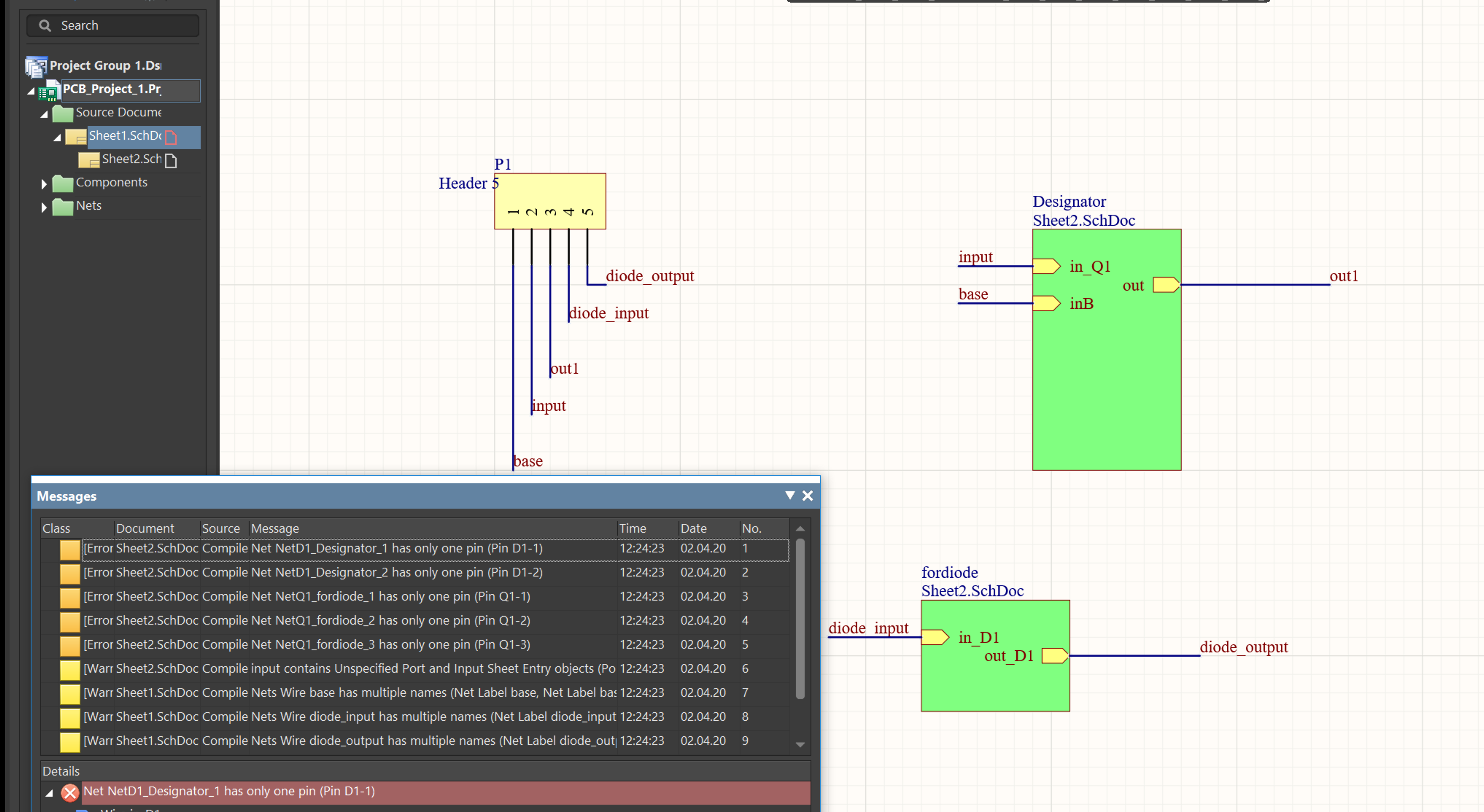

Funktioniert nicht, Compiler Meldung im Bild.. Das Problem ist wohl dass
für die einzelne Sheet Symbole jeweils Ports fehlen die eigtl im Sheet2
vorhanden sind...

Ich vermute, dass die Fehlermeldung erscheint, weil beide Bauteile in
beiden Sheet-Symbolen enthalten sind, aber in jedem Sheet-Symbol eins
halt nicht angebunden ist.
Wie viele Bauteile hat Altium denn beim Annotate generiert?
Gast #6204914
> in
Ja genau, das macht ja auch Sinn.
Also wenn ich unter "Bill of Materials" schaue, sehe ich dass die Diode
und der NPN zweimal vorhanden sind. Dann hat Altium wohl für jedes
SheetSymbol die Bauteile nochmal angelegt..
Kann man das umgehen?

Hi Max,
dein OK1.png ist wie man es macht und ich es auch wirklich empfehle.
In deinem NotOK.png hast du das Sheet zweimal mit unterschiedlichen
Designator platziert, von daher vollkommen richtig alles zweimal auch
wenn unbenutzt.
Benutz mal den gleichen Designator, ändere "fordiode" nach "Designator"
dann sollte es gehen. NICHT zu empfehlen.

Ok, ich habe mir nochmal die zweiten Bilder näher angesehen. Ich habe
dich doch falsch verstanden.
Du möchtest das machen, was man mit Subparts bei Bauteilen erreicht..?
Probiere mal das, was du im Eingangspost gemacht hast, exakt so
nocheinmal, nur daß du die Designatoren wie folgt bezeichnest:
Sheet1A
Sheet1B
Keine Ahnung ob das funktioniert, mit etwas Glück aber doch.
