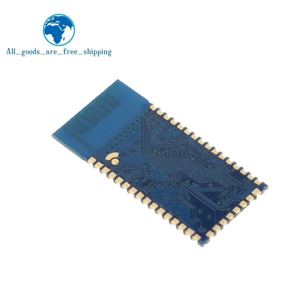

wegen einem Bluetooth-Lizenzthema habe ich mir überlegt, meine Schaltung
und das Bluetooth-Modul zu trennen. So kann getrennt das Bluetooth-Modul
als Carrier veräußert werden (Wiederverkauf ist laut Bluetooth-SIG in
Ordnung), als auch die Schaltung. Der End-User muss dann nur noch das
Modul einlegen/einstecken.
Als Bluetooth-Modul habe ich das BTM835 auserkoren, welches vom
freundlichen Chinesen auf einer PCB mit 1,27 Kontaktrasterung angeboten
wird. Jetzt die interessante Frage: Kennt jemand eine Möglichkeit,
ähnlich einem PLCC Sockel, die Pads dauerhaft und vibrationsstabil zu
kontaktieren? Ich kenne das mit PLCC-Sockel, da kann man das IC schön
einlegen und es ist über Federkontakte sauber kontaktiert. So etwas
ähnliches habe ich mir für das BTM835 auch vorgestellt. Alternative
wäre, das BTM835 mit Stiftsockelleisten zu versehen und dann auf der
Main-PCB dementsprechende Buchsen bereitzustellen, leider würde ich aber
hier das Modul verändern (durch das Anlöten) und wäre damit nicht mehr
100% von der Ausnahme Wiederverkauf ausgenommen.
Habt ihr Vorschläge für einen dementsprechenden Sockel, oder womöglich
noch andere Ideen (Module mit anderer Kontaktierungsweise
beispielsweise)?

Hallo Herbert.
> beispielsweise)?
Bei kleineren Stückzahlen: Gewöhnliche "Präzisionsockel" (Die mit den
runden Buchsenlöchern) nehmen, und zwei gegenüberliegende
nichtdurchkontaktierte Löcher auf zwei Seiten des Modules vorsehen.
Kabelbinder hindurchfädeln und das Modul damit festbinden. Gehnt
natürlich nur wenn das Modul Steckpinne hat.
Wenn es "Castled" (halbierte durchkontaktierte Bohrungen) ist: Das ist
nur zum Anlöten auf einem passenden Footprint. Entlöten mit
Edelstahlfolienklinge. (Anschluss Warmmachen, mit Klinge abheben,
nächster Anschluss....)
Viel Erfolg.

Hallo Bernd,
vielen Dank für Deine Antwort!
Ich habe hier mal einen Link zum Modul:
https://fccid.io/2ALGQ-BTM835/User-Manual/User-Manual-3349214.pdf
Hier sieht man gut die Pads der PCB:
https://ae01.alicdn.com/kf/He1cc16b203d047c38a41b31faf3b2ecf4.jpg
Die Lösung mit den Präzisionssockeln würde super funktionieren, wenn die
Pin-Header schon an das Modul angebracht wären. So müsste ich diese aber
wiegesagt anlöten und würde damit das Modul verändern (nicht mehr
weiterveräußern). Klar, aus technischer Sicht macht es absolut keinen
Sinn (da würde ich es wohl fertig verlöten), aber aus rechtlicher Sicht
müsste ich das so lösen.
Gruß,
Herbert
Persönliche Seite
Hallo Herbert.
Das ist das erwähnte "castelised".
> weiterveräußern).
Was genau ist nun der Unterschied, ob Du das Modul an eine Platine
anlötest, oder an Stifte, die aus der Platine ragen?
Ernsthaft?
Die sind doch zum Einlöten vorgesehen.
Du könntest ja die Sockel weglassen, und stattdessen Stiftleisten auf
Deine Grundplatine löten, an die Du wiederum das Modul lötest.
Vorteil wäre ein leichteres Entlöten, weil sich die Stifte elastisch
wegbiegen lassen.....
Aber selbst direkt auf einen passenden SMD Footprint aufgelötet ist das
nicht sooo schwer zu handhaben.
Oder Reden wir jetzt irgendwie anneinander vorbei?
