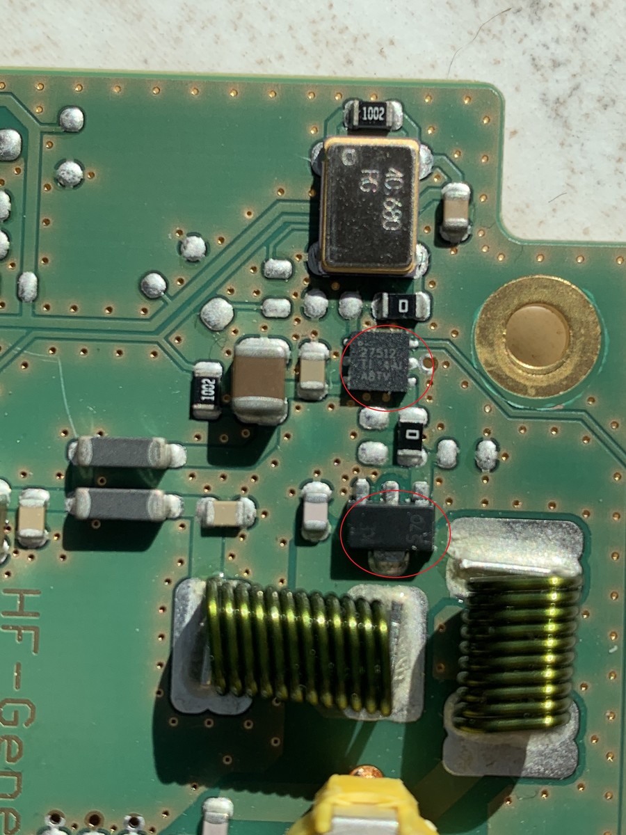

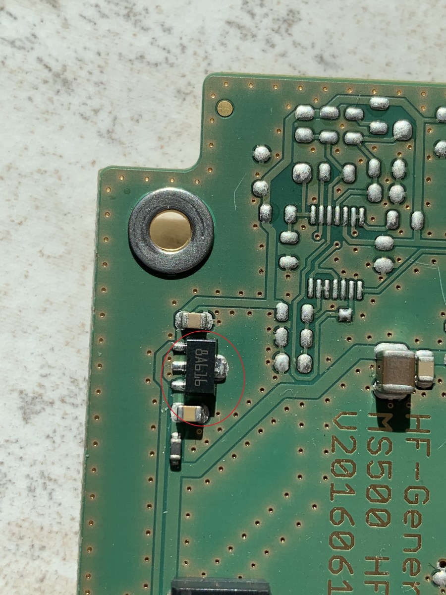

Hi, ich suche zu folgenden SMD Bauteilbezeichnungen die genauen Typen:
Kann mir jemand dabei helfen?
Folgende Bezeichnung finde ich auf den Bauteilen:
8A616 --> Bauform SOT 23 (3 Beine oben 1 Bein unten)
KE S_70 --> Bauform SOT 23 (3 Beine oben 1 Bein unten)
27512 TI 4AI A8TV --> Bauform (3 Beine oben und 3 Beine unten)
Da ich keine Schaltunterlagen zu dieser HF Stufe habe stelle ich die
Frage an Euch, ob Ihr mir die Bauteilbezeichnungen hierzu sagen könnt ?
Besten Dank im Voraus!

Anbei Fotos zu den Bauteilen.
von hinz (Gast)
3) ist ein UCC27512 von TI
1)+2) sind im SOT-89 Gehäuse.

von hinz (Gast)
1) ist ein Spannungregler, linear.
2) könnte ein 2SK3065 sein.
von hinz (Gast)
L78L33ABUTR
https://www.torexsemi.com/file/xc6701/XC6701.pdf
Spannungsregler beginnend mit 8A6 könnte es sein, 12,7V Output
https://alltransistors.com/smd-search.php?search=8a
von MaWin (Gast)
KE ist ein MOSFET, 2SK1473 oder 2SK30658A ein Spannungsregler, eventuell
78L02 eher aber KIA78L05F.
von hinz (Gast)
Nein, Markings von Torex sind auf SOZ-89 quer.
von faq (Gast)
sieht irgendwie noch nach Siemens aus; KE Inf. BSS606N-DS
von hinz (Gast)
Volltreffer!
