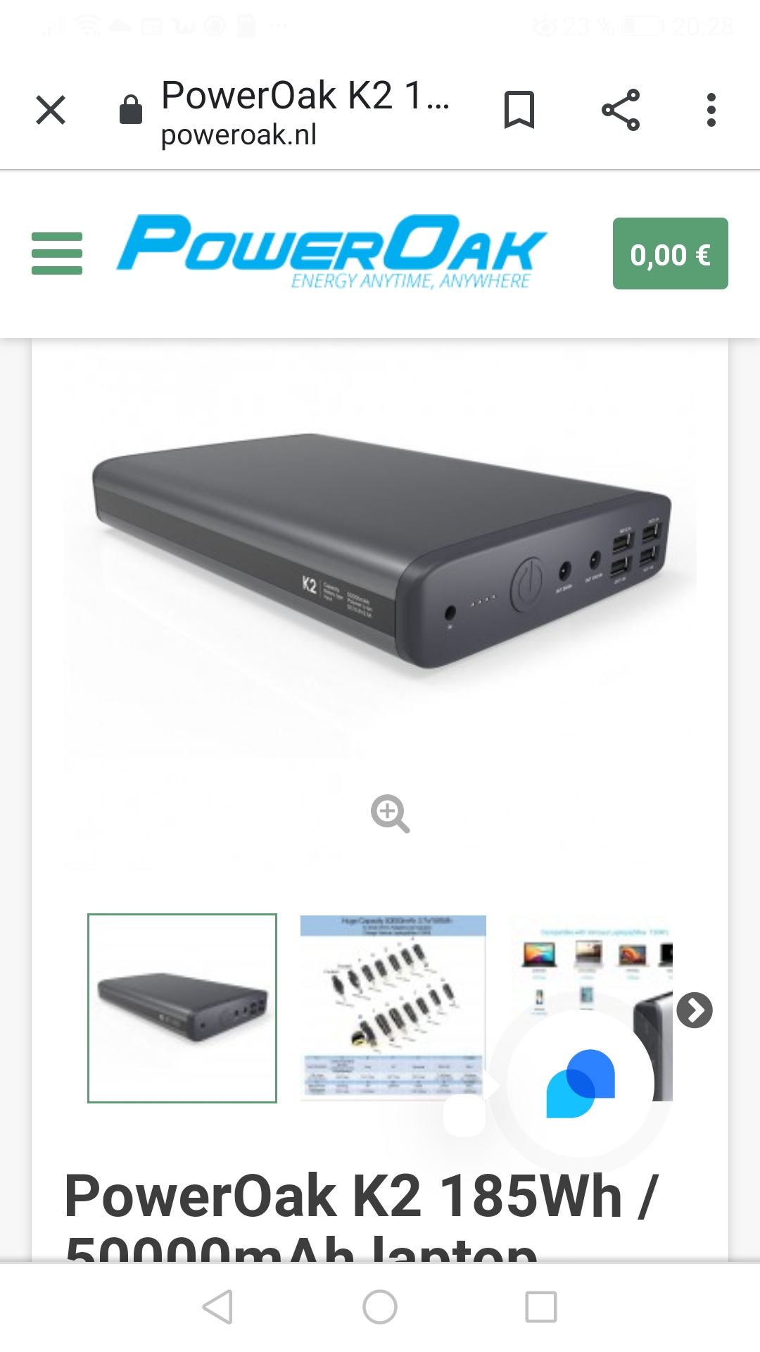

Hallo Elektroniker! Ich bin ein absoluter Antielektroniker und brauche Hilfe. Folgendes Problem. Ich möchte vier Powerbank Oak 50000 mah, so schalten können, das zwei Verbraucher 5V2a eine nach der anderen leer gesaugt wird. Das bedeutet Powerbank 1 wird leer gesaugt bis zur Mindestspannung dann schaltet ein System auf die Powerbank 2 usw. Ist das machbar? Wer kann mir so etwas gegen Bezahlung bauen? Euer WattihrVolt

Bild im Anhang
Martin J. schrieb: > Bild im Anhang Hallo Martin, zur Info falls Du es nicht weißt... Vermutlich hast Du eine Berechnung gemacht um die erforderliche Ah-Zahl zu ermitteln. Auf deinem Bild sind 2 Werte zu sehen, 50Ah und 185Wh. Die 185Wh ist die wichtige Angabe. Bei 5V Ausgangsspannung hast Du daher im Idealfall ca. 37Ah die zur Berechnung genommen werden können. Weil bei den Ah Angaben gerne geklotzt wird würde ich zur Sicherheit von weniger als 37Ah ausgehen. Hast Du die Teile schon gekauft? Ich würde es anders lösen... K. S. schrieb: > Eventuell gehts mit einem großen Akku + Spannungswandler einfacher.
