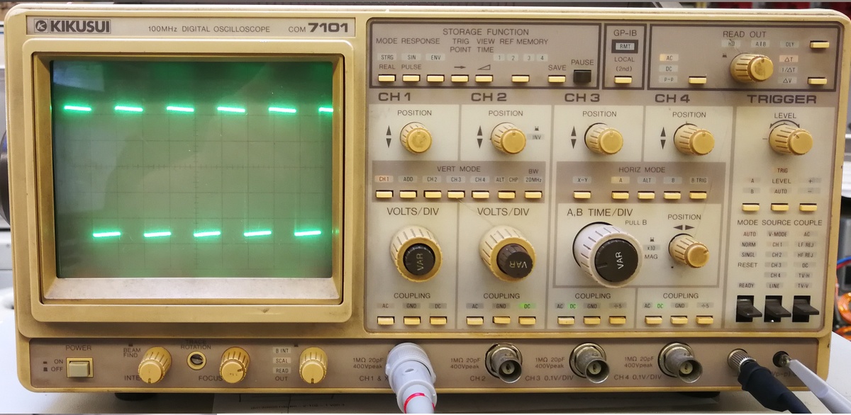

Hallo miteinander,
ich habe ein altes Kikusui 7101, das ich gerne wieder zum Leben erwecken
würde.
Ich habe als ersten Schritt alle Elkos im Netzteil erneuert.
Nun habe ich wieder einen Strahl und das Oszi scheint auf den ersten
Blick grundlegend wieder zu funktionieren.
Der Trigger funktioniert erst, wenn das Gerät 2-3min warm gelaufen ist,
das wäre für mich aber nicht soo tragisch.
Nun habe ich folgendes Problem.
Die Kanäle funktionieren soweit, allerdings fehlen die Einstellungen
usw. auf dem Screen. Lassen sich auch nicht mit der
Intensitäts-Einstellung auf den Screen bekommen.
Ich vermute hier an der Stelle also einen defekt.
Konnte bisher aber im Netz recht wenig dazu finden und hoffe mir kann
hier jemand helfen :)
Viele Grüße!

Zum Problem mit deinem Digitalteil, gibt es einen Schaltplan oder ein
(Service-)Manual mit Unterlagen zu dem Gerät?
der Trigger funktioniert in meinen Augen in den ersten Minuten
tatsächlich nicht. Er Triggert nie, egal welchen Pegel ich einstelle,
auch bei der Auto-Pegel Funktion.
Lasse ich ihn stehen, beginnt er nach etwa 1min immer mal wieder kurz zu
triggern, nach 2-3 min funktioniert er als wäre nichts gewesen.
Das Einstellen habe ich probiert, allerdings zeigt sich keinerlei
Änderung.
Mit dem gleichen Drehknopf lässt sich auch die Skalabeleuchtung ändern,
das funktioniert, also ist der Knopf selbst wohl in Ordnung.
