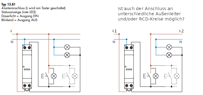

SSR (Finder 13.81) an unterschiedlichen FI-Kreisen/Außenleitern
Gast #6206314
die Suchfunktion hat mich zwar auf einen älteren Thread
(Beitrag "Ein Stromstoßschalter, zwei FIs - Ärger vorprogrammiert?") verwiesen, ich würde mich
aber über etwas mehr als ein einfaches "Nein." freuen, insbesondere da
ich im WWW auch nichts dazu gefunden habe...
Meine Frau beschwerte sich über das laute Klacken unseres mechanischen
Stromstoßschalters, den ich nun durch einen elektronischen ersetzen
wollte. Ich habe mir einen Finder 13.81 bestellt, gestern ausgepackt und
leider erst beim Einbau festgestellt, dass die bestehende
Elektroinstallation nicht auf den Standardfall passt. Steuer- und
Schaltstrom laufen sowohl über unterschiedliche RCDs als auch
unterschiedliche Außenleiter.
Ich würde mich freuen, wenn ihr mir bei drei Fragen weiterhelfen
könntet:
1) Im Datenblatt des 13.81
(https://www.finder-relais.net/de/finder-relais-serie-13.pdf) wird unter
"Spannungsfestigkeit Versorgung / Kontakt" keine Angabe gemacht. Wären
die 400 Volt zwischen L1 und L2 (erfahrungsgemäß) problematisch?
Grundsätzlich wäre der Umbau auf den jeweils selben Außenleiter möglich,
aber mit größerer Arbeit verbunden.
2) Um Steuer- und Schaltkreis an den gleichen FI zu legen, müsste ich
die Wände aufreißen oder einen der beiden RCDs ausbauen (beides keine
Option). Wenn ich die Funktionsweise richtig verstanden habe, teilen
sich Impulserkennung und Haltespannung den gleichen Neutralleiter. Das
wird die 30 mA nicht reißen, aber ist das sauber?
3) Abschließend eine Verständnisfrage: Das 13.81 schaltet im
Nulldurchgang, weshalb ich einen Triac, einen Kondensator und einen
Optokoppler zur galvanischen Trennung vermutet hättet. Allerdings hört
man deutlich, dass beim Einschalten ein Relais anzieht. Wie funktioniert
das Teil eigentlich?
Anbei nochmal eine Skizze meines Problem (links aus dem Datenblatt,
rechts wie ich es einbauen müsste).
Vielen Dank vorab und "bleibt gesund!".
Max

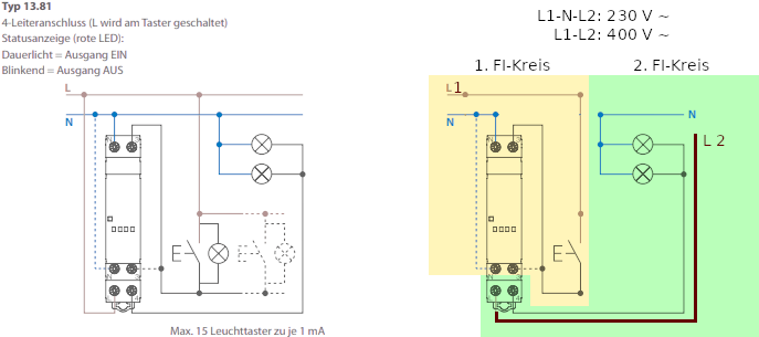

Gast #6207305
Karl B. schrieb:
> afaik ist Dreileiteranschluss nicht mehr erlaubt.
Wenn ich die jetzige Verkabelung richtig durchblickt habe, ist es sogar
4-Leiteranschluss. An den Taster gehen L1 und L1', an die Beleuchtung
gehen N und geschalteter L2''. L1 und L2 sind zwar verschiedene
Außenleiter, aber vermutlich unproblematisch, wenn sie in separaten
Leitungen geführt werden. Ich hänge nochmal eine bessere Skizze an.
> Und verschiedene Stromkreise schalten...geht garnicht.
> Dafür ist Extra-Schütz noch drin im Kasten.
Relais schaltet Relais schaltet Licht. Aber ja, Koppelrelais wäre eine
Lösung. Kostet aber Platz und durch Corona dauert der Versand derzeit
recht lang. Hatte gehofft, es "mal eben" fertig zu bekommen. Wie das
immer so ist :(
Roland E. schrieb:
> Was hindert dich daran, den Schalter in den L der Beleuchtung zu hängen?
Die Lampen hängen scheinbar direkt am Relais (NYM-3), aber am Taster
hängen auch zwei Steckdosen (NYM-5). Die Trennung (jeweils ein FI für
Licht/Steckdosen) würde ich gerne beibehalten... Außerdem würde dann der
kleine FI nicht mehr reichen und ich weiß auch nicht, was über die Jahre
sonst noch "drangebastelt" wurde. Das artet schnell aus.
Mit der galvanischen Trennung des mechanischen SSR war die Verkabelung
auch kein (technisches) Problem, aber ich befürchte, dass ein einfacher
Austausch gegen das elektronische 13.81 nicht möglich ist. Liege ich
damit falsch bzw. weiß jemand, wie solche SSR intern üblicherweise
aufgebaut sind?
Beste Grüße - Max
