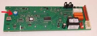

an einer Heizung von Wolf hängt die dazu passende Regelung R12
DigiCompact, Baujahr ca. 1993.
Handbuch:
http://www.wolf-heiztechnik.de/fileadmin/content/Downloads/Archiv_Montage-Bedienungsanleitungen/Regelungen/3043451_0300_R12_DigiCompact_4W_Montage-u_Bedienungsanleitung_1998-2001.pdf
Nun hat diese das Problem, das die Uhrzeit regelmäßig wegläuft. Ich kann
jetzt nicht sagen, ob nun zu schnell oder zu langsam, aber wir bewegen
uns bei einem Drift von mehreren Tagen innerhalb von 2-3 Monaten.
Gibt es hier eine "klassische" Ursache, die man relativ einfach beheben
kann?
Danke schonmal.
Reinhard S. schrieb:
> Wie zeigt sicher Fehler, wenn der Kondensator absolut tot ist?
Uhr läuft gar nicht mehr.
> Hast du da zufällig noch Werte von dem Kondensator zwecks Nachbestellen?
Es gibt verschidene Versionen der Platine, deshalb besser nachsehen. Auf
der abgebildeten ist ein 0,15F/5,5V von Elna verbaut, AFAIR.
