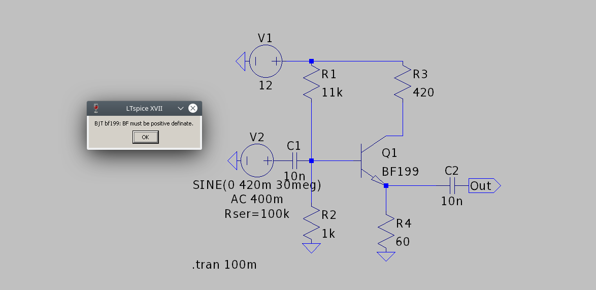

Spice Fehlermedung:
OP #6206978
vermutlich bin ich jetzt amtierender König der Fehlermeldungen.
Wie vorher habe ich keine Ahnung, was hier falsch ist.
Für Hinweise, auch für eine Liste der Spice Fehlermeldungen mit
Erklärungen, wäre ich dankbar.
Robert
#6207010
Hallo Robert,
In deinem Transistormodell des BF199 steht eine negative
Stromverstärkung.
BF=-Zahl
Da darf aber nur eine positive Zahl stehen
BF=Zahl

OP #6207043
Hallo Helmut,
dem ist nicht so. Da steht:
[kopiert aus libfile)
.MODEL BF199 NPN(IS = 4.031E-16 NF = 0.9847 ISE = 9.187E-17 NE = 1.24 BF
= 122.5 IKF = 0.065 VAF = 135 NR = 0.991 ISC = 4.1E-13 NC = 1.37 BR =
5.036 IKR = 0.04 VAR = 8 RB = 16 IRB = 0.0004 RBM = 8 RE = 0.402 RC = 5
XTB = 0 EG = 1.11 XTI = 3 CJE = 2.258E-12 VJE = 0.444 MJE = 0.136 TF =
2.92E-10 XTF = 8 VTF = 8 ITF = 0.14 PTF = 20 CJC = 9.333E-13 VJC =
0.2488 MJC = 0.1974 XCJC = 0.86 TR = 3.5E-08 CJS = 0 VJS = 0.75 MJS =
0.333 FC = 0.9001 Vceo=25V ICrating=25m mfg=Philips)
Es scheint also was anderes zu sein.
Grüsse, und vielen Dank.

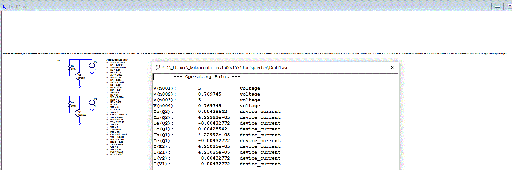

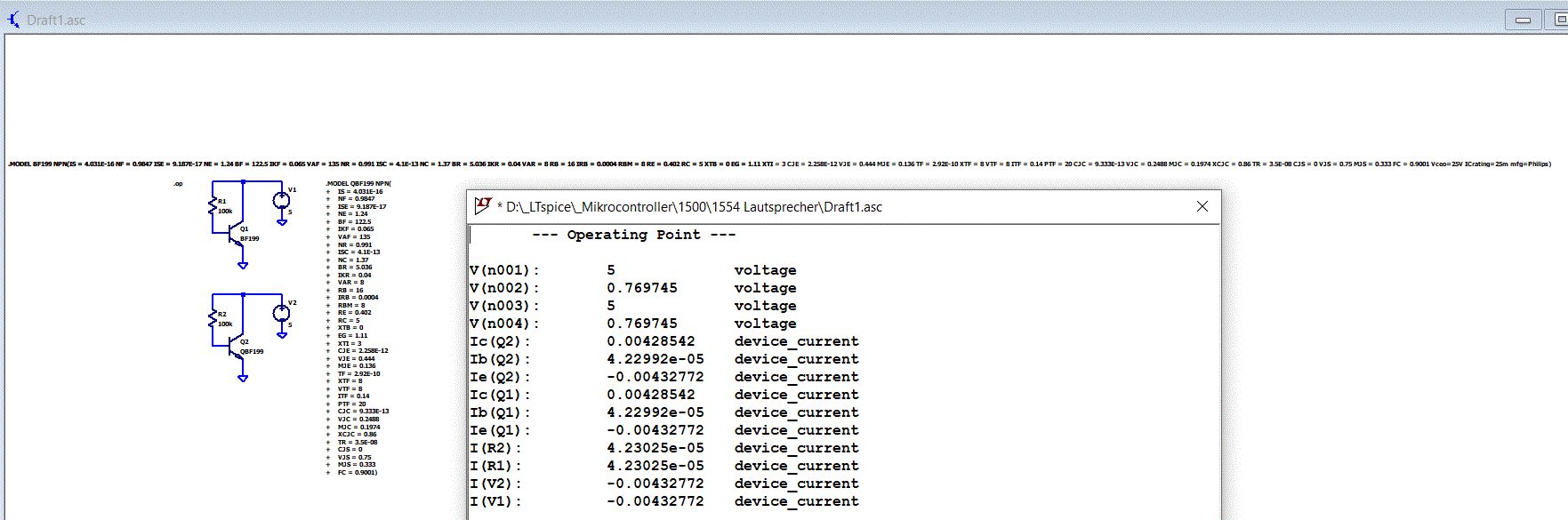

#6207054
Das muss in einer einzigen Zeile sein oder alternativ mit den + Zeichen
als Fortsetzungszeile. Da kommt dann keine Fehlermeldung. Siehe Anhang.
