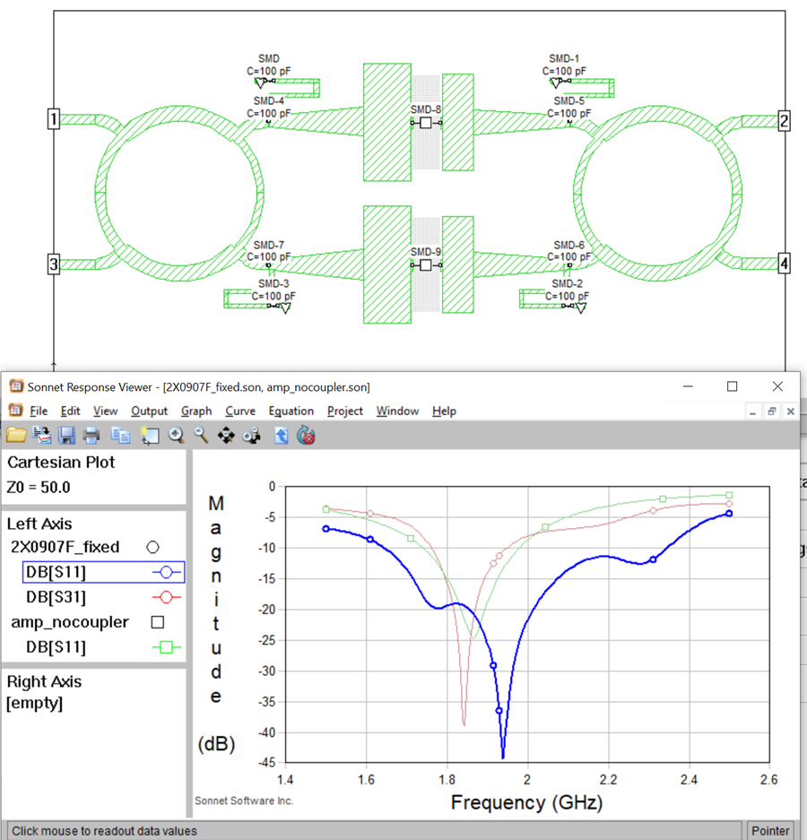

Ich habe mal ein Bild angehängten von einem alten 1800MHz PA-Design, was
ich in den 1990ern mit Branchline-Kopplern gebaut hatte. Da sieht man,
wie man trotz schmalbandiger Anpassung der einzelnen PA-Zweige der
Eingang (Port 1) breitbandig gut angepasst ist, weil die Reflektion der
beiden (identischen) Zweige an Tor 3 ankommt (dort 50 Ohm Abschluß).
Sowas wäre also eine Motivation für Branchline anstatt Splitter, wenn
man Tor 3 mit 50 Ohm abschliesst.
Vielleicht waren die nachfolgenden Stufen hier bei 77GHz Radar aber so
gut angepasst, daß man den Widerstand letztlich weglassen konnte.

Hi Tobias,
das ist einfach nur die DC-Ankopplung für Gate-Bias und Drainstrom. Die
Serien-C im Signalpfad trennen die beiden Transistorstufen bezüglich DC.
Die beiden Transistoren sind MGF0907.
Die Schleifen sind Lambda/4-Leitungen, die transformieren den
HF-Kurzschluß am DC-Speisepunkt außen (100pF nach Masse) in einen
HF-Leerlauf im Anschlußpunkt an den Signalpfad.
Viele Grüße
Volker
Beide Koppler besitzen anscheinend transformierende Eigenschaften. Warum
wird im Eingangskoppler zuerst hochtransformiert um danach für den
Gate-Anschluß wieder heruntertransformieren zu müssen?
Nein, das sind normale 50 Ohm Branchlinekoppler. Allseits auf 50 Ohm
angepasst.

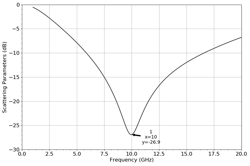

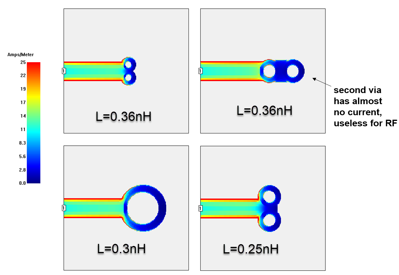

Mit den Vias ist es bei diesen Frequenzen schwierig, je nach
Substratdicke. Und weil der Strom den kürzesten Weg nimmt helfen viele
Vias auch nur bedingt. Angehängt ist ein Vergleich, den ich zu dem Thema
mal gerechnet hatte für eine Seminar zur PCB-Smulation.

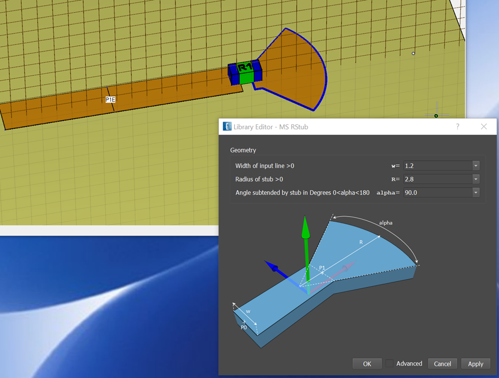

Da wir für den 50 Ohm keine DC-Masse benötigen würde ich hier einen
Radial Stub nutzen. Damit kannst du auch ohne Via einen "perfekten"
HF-Ground für den 50 Ohm erzeugen, bei der Betriebsfrequenz.

Vicky M. schrieb:
> Warum benötigen wir keine DC-Masse? Ist es nicht von Vorteil den Koppler
> an Ground anzuschließen über einen Abschlusswidestand?
Ja, aber HF-Ground genügt völlig. DC muss uns hier nicht interessieren.
Für die HF können wir mit dem Radial Stub eine sehr ideale (aber
frequenzabhängige) HF-Masse realisieren, ganz ohne Durchkontaktierung.
Der "Massepunkt" ist dann an der Spitze des Radial Stub.
> Einmal hart durch Vias zu Ground. Jedoch habe ich dann das Problem das
> ich durch die Vias einen induktiven Anteil mit hinein bekomme und diese
> eine gewisse Länge haben und sich damit die Referenzebene ein
> verschiebt.
Ja genau, du hast dann 50 Ohm plus parasitäre Induktivität. Das Via
wirkt an dieser Stelle (zwischen Widerstand und rückseitiger Masse)
nicht als Leitungslänge, sondern macht Induktivität, deshalb ist es
leider nicht nur eine Referenzverschiebung.
> Zweite Möglichkeit, einen Radialen Stub verwenden um ausschließlich die
> HF mittels einer lambda/4-Stichleitung kurzzuschließen.
Einfach Radial Stub ohne weitere Leitungen. Wir wollen hier ja nicht
hochohmig einspeisen, sondern eine HF-Masse realisieren. Der
"Massepunkt" ist dann an der Spitze des Radial Stub, da kommt der
Widerstand dran.

Um die Breitbandigkeit des Abschluß zu testen hatte würde ich es als
1-Port vermessen. Hier mal quick & dirty im EM-Simulator zusammengebaut
mit Zielfrequenz 10GHz auf 0.51mm RO4003. Mit dem Radial Stub musste ich
etwas rumprobieren, ursprünglich lag der Anpassungspunkt zu tief in der
Frequenz. Widerstand ist 0402 mit 50 Ohm, im 3D-Modell recht realistisch
modelliert.
