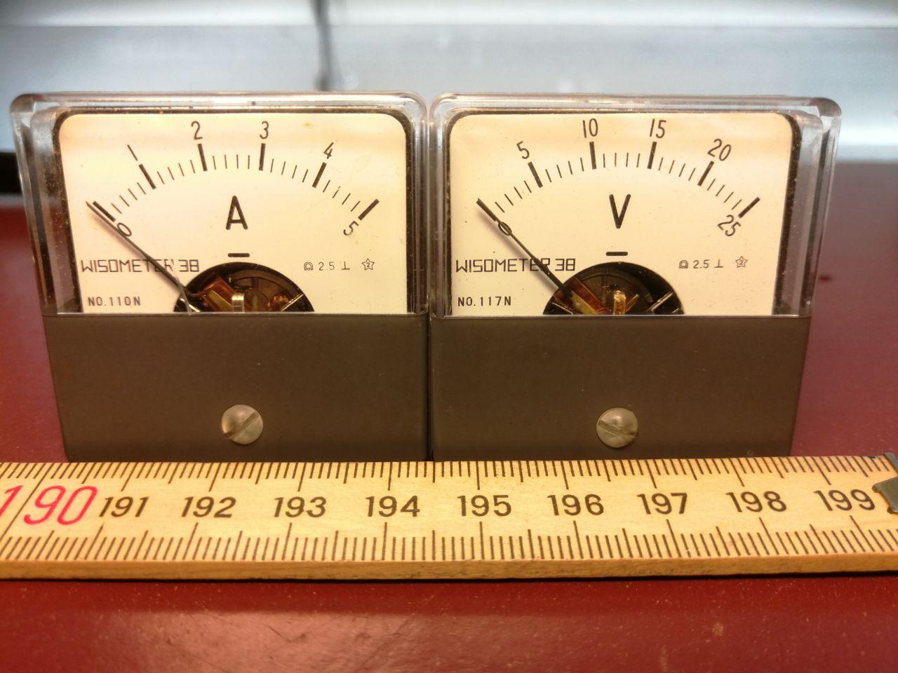

HI,
zwei 'Wisometer 38' sollen wegen der Größe (und der Nostalgie) wieder
verwendet werden. Die Messbereiche sind jetzt 5A DC und 25V DC. Nun
sollten sie aber für AC-Messung verwendung finden. Welche Umbaumassnahme
(Zusatz) sollte ich vornehmen?
Gleich große Instrumente mit ähnlichem Aussehen gibt der Markt leider
nicht mehr her.
Vielleicht kann mir da jemand einen Tip geben.

Ja - das hab ich total vergessen, Die Teile sind geschätzte 40 Jahre alt
und stammen vom großen 'C'

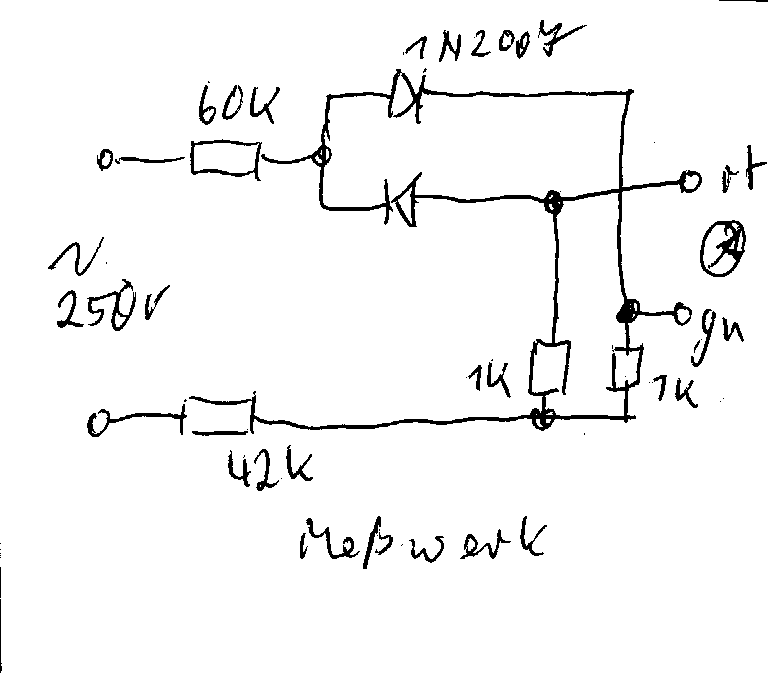

von michael_ (Gast)
Hier ein Bsp. von einem üblichen Meßwerk 250V~ .

von Wolfgang (Gast)
Reinhold K. schrieb:
An dem Symbol sieht man, das es sich wohl sicher um ein gewöhnliches
Drehspulinstrumente handelt (soweit die Bildauflösung das hergibt), d.h.
meist Strom in der Größenordnung 0,1..1mA.
https://docplayer.org/22722364-Elektrische-messtechnik.html (S.17)
Also muss für die AC-Strommessung der Shunt vor den Gleichrichter.

Das eher nicht, man müsste eine neue unlineare Skala malen. Dann doch
lieber einen OpAmp basierten Präzisionsgleichrichter. Skala linear und,
wenn passend ausgwlegt, Überlastschutz.
von Harald W. (wilhelms)
> Und nein, in dieser Baugröße bekomme ich leider keine fertigen
> Instrumente mehr.
Nun, dieses habe ich nach 2 Minuten gefunden.
https://www.ebay.de/itm/Einbau-Amperemeter-Einbauinstrument-0-5A-AC-Messinstrument-Analog-85L1-A/362515202366
Ich hatte jetzt keine Lust, die hunderte von Angeboten nach Deinen
genauen Maßen zu durchsuchen.

von Reinhold K. (reiko)
Ja - danke - den hatte ich auch, und ich hatte schon Lust zu suchen,
aber in dem Kasten passen nun mal keine größeren Instrumente rein.
So einfach mach ich mir es nun auch nicht. Ein einfacher Austausch wäre
mir sicher auch lieber.
Axel S. schrieb:
> Wenn es genau die gleiche Größe haben und gar noch genauso aussehen muß,
> dann bleibt nur ebay - schließlich werden die Dinger wohl schon
> jahrelang nicht mehr produziert.
Genau!
> Wenn es ein Stückchen größer sein darf - ....
Darf es eben nicht, daher kommt mein Problem!
Wie in meinem Foto und der Beschreibung - es passen alle anderen nicht.
Der Ali verschickt so Dinger teilweise für unter 3Euronen, ja glaubst Du
ich würde nur eine Minute meiner Zeit für andere Überlegungen anstellen
- dazu bin ich viel zu faul !!!
Jetzt noch mal die Äußeren Maße des alten Instruments:
45x45mm - Mit Messschieber - gemessen.
