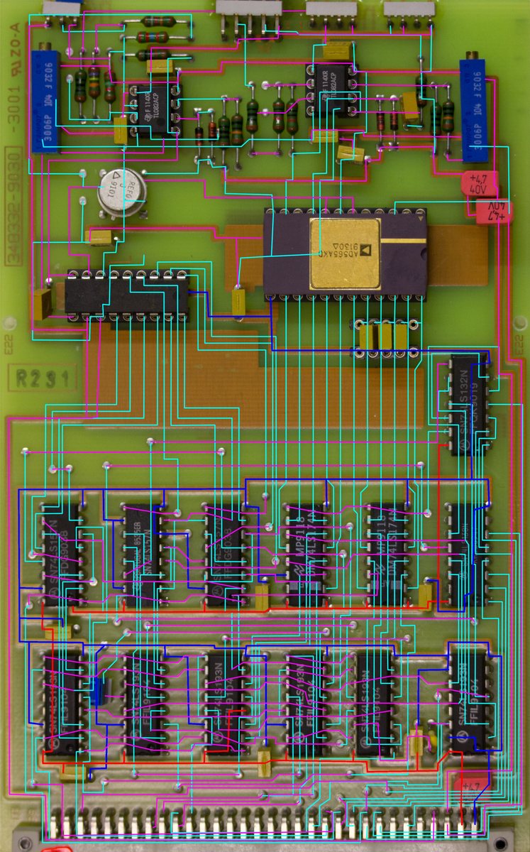

von Gustl B. (-gb-)
Moin zusammen,
ich habe mal an einem Rasterelektronenmikroskop, einem Zeiss DSM 940
gebastelt und zwar konkret die analoge Bildausgabe intern abgegriffen
und dann als PC USB Schnittstelle gebaut.
Dafür musste ich die Hardware zweier Platinen im REM in "nachbauen" -
ich habe das was da gemacht wurde ziemlich 1:1 ins FPGA verfrachtet und
kam so an die Bilddaten mit der x und y-Position.
Was ich nicht nachgebaut hatte war der Analogteil der Bildausgabe weil
der dann mit USB nicht mehr nötig war. Jedenfalls ... für die
x-Ablenkung der Bildröhre wurde ein AD565 verwendet. Hier das
Datenblatt:
https://www.analog.com/media/en/technical-documentation/data-sheets/AD565A.pdf
Der ist recht flott, kann 12 Bits und ist auf dem Foto im Anhang schön
zu sehen, also kein SMD Teil.
von Helmut S. (helmuts)
Der ist doch fast Faktor 10 zu langsam für die 10MHz Taktrate um die es
hier geht.

von Gustl B. (-gb-)
> hier geht.
Stimmt. Ich entschuldige mich hiermit und fresse Hut und Besen. Ich
