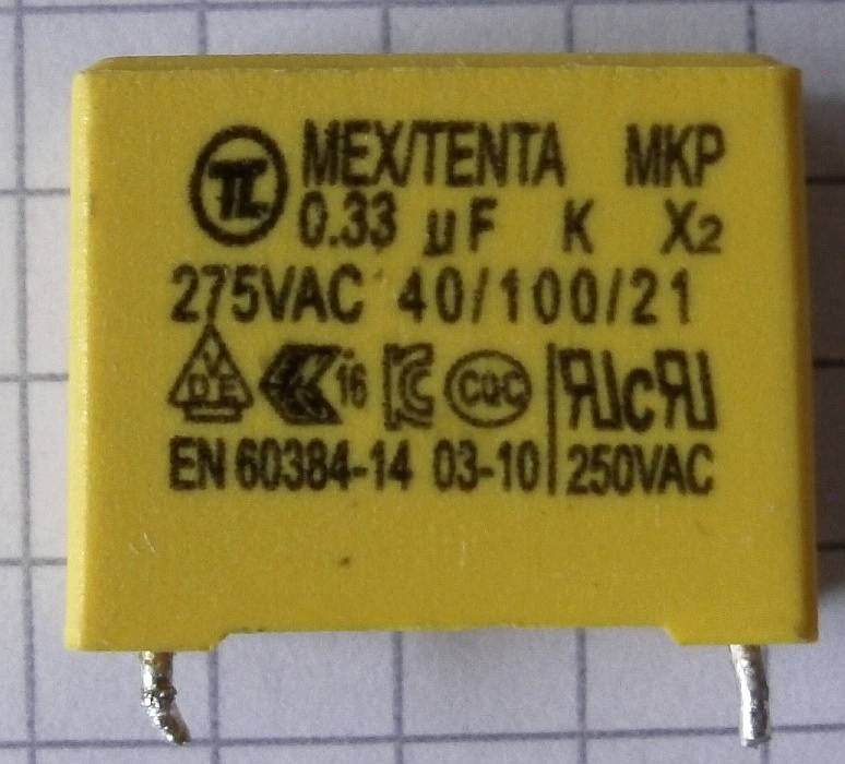

von Karl B. (gustav)
Karl B. schrieb:
> Hab hier noch solche in der Art und so rumliegen, die sind aber zu dick.
oder die. Größe musste hinkommen. Aber nur 330 nF -:(
Also nichts. Sorry.
ciao
gustav

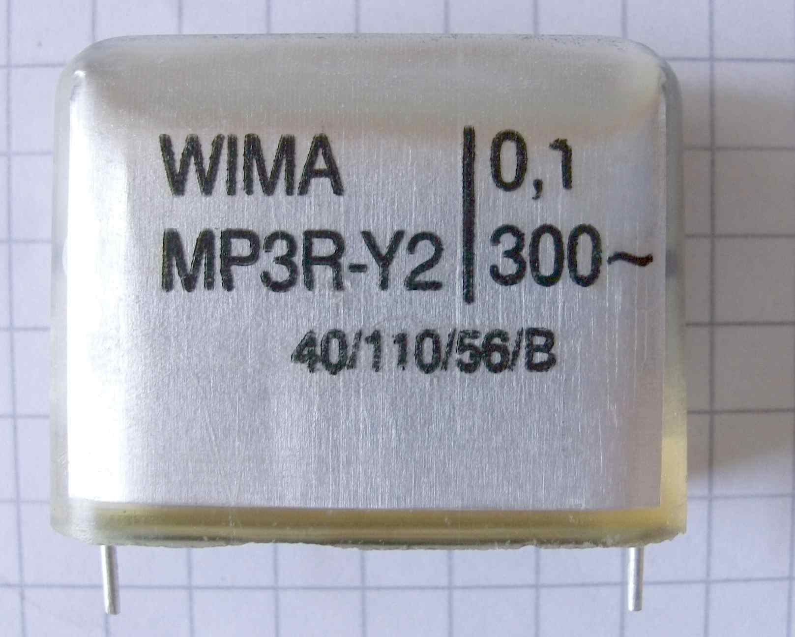

von Harald W. (wilhelms)
Karl B. schrieb:
> VIS BFC233620474 Funkentstörkondensator, X2, 470 nF, 275 V, RM 22,5,
> 100°C, 20%
Y2 gehen auch, aber die sind normalerweise grösser als X2.
Harald W. schrieb:
> Y2
ist noch besser.
Y2   Basis- oder
Zusatzisolation   ≥ 150 VAC - ≤ 300 VAC   5 kV
Quelle:
https://de.wikipedia.org/wiki/Entst%C3%B6rkondensator
Wohl etwas Overkill hier.
