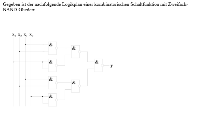

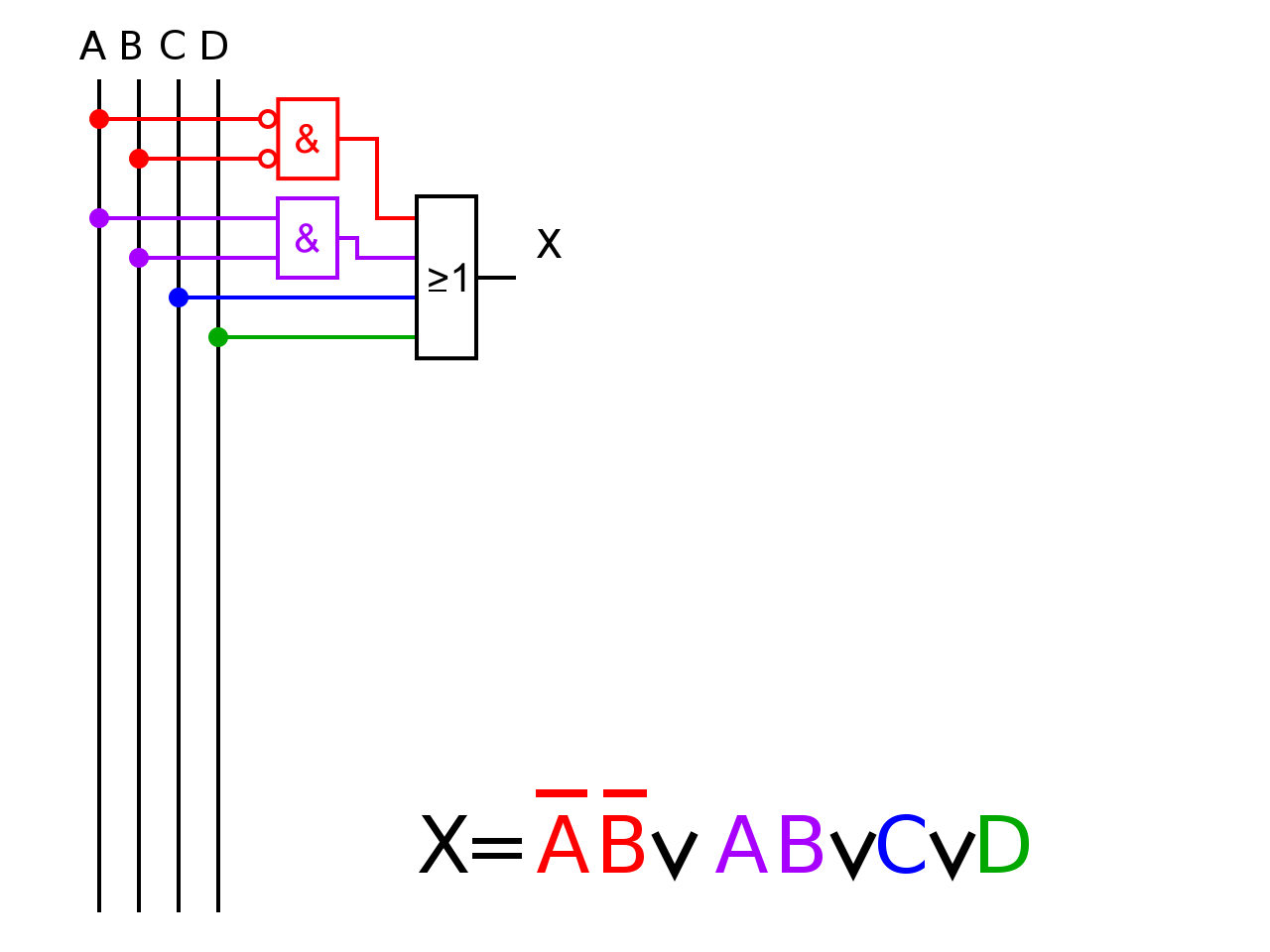

ich habe eine kurze Frage.
Szenario 1:
Wenn ich wie in den beiden Anhängen einen Logikplan gegeben habe und
eine Wahrheitstabelle habe dann ist mein X= -A-b oder AB oder C oder D.
Szenario2:
Habe ich jetzt nur den Logikplan gegeben ohne die Wahrheitstabelle.
Ist mein X dann x=AB oder AB oder C oder D => AB oder C oder D.
Also ohne negiertes AB paar? Oder wird dieses Automatisch negiert, kommt
es zweimal in einem Logikplan vor?
OP #6207944
Ich sehe gerade am & Eingang sind Negierungen.
Besseres Beispiel im Anhang. Hier wird auch 2 mal die gleichen schalter
benutzt.
Ist mein y=(x1x2undx3)und(x1x2undxo)
oder wird bei der zweiten Benutzung das x1 und das x2 negiert wie oben
also:
y=(x1x2undx3)und(-x1-x2undxo) dargestellt?

Ich erkenne da fast gar nichts und kann nur raten.
Ein von den Gatter, die x1 mit x2 verknüfen, kann man bei der
Optimierung einsparen.
