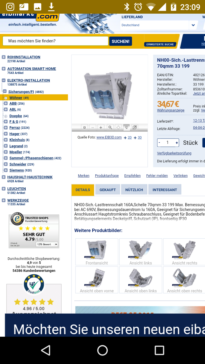

von S. Landolt (Gast)
Ist hier auch mal passiert, sogenannte "Panzersicherung". Abends, fiel
erst auf, als es in den Räumen kalt wurde, denn es war Winter und die
Drehstromumwälzpumpe, Krupp Biral, blieb stehen.
  Der Elektriker meinte, käme manchmal vor, anlasslos; war 30 Jahre
davor und 20 danach nicht geschehen.
Erzählt doch nicht solchen Quatsch. Es gibt durchaus laienbedienbare
NH-Sicherungstrenner, bei denen man einen Griff herausklappt und dann
alle drei NH-Sicherungseinsätze allpolig spannungsfrei in diesem Griff
liegen hat. Die kann man dann gefahrlos austauschen und auch wieder
einschalten.
Nicht laienbedienbar ist alles wo man die Sicherungen einzeln mit
Werkzeug ziehen/stecken muß, bzw. während die Kontakte an den Seiten der
NH-Sicherung Spannung führen.
Wirklich raten würde ich dem absoluten Laien dazu aber nicht, es sollte
gemessen werden ob das Kabel in Ordnung ist wenn eine dieser Sicherungen
geschossen ist. Ansonsten braucht man nach dem Wiedereinschaltversuch
evtl. einen Satz neue Hosen wenn man nicht auf den Knall eingestellt
ist. Ist auch nicht so gesund für die Kontakte. Man sollte wissen was
man tut.

von Ansgar K. (malefiz)
> laienbedienbare NH-Sicherungstrenner, bei denen man einen Griff
> herausklappt und dann alle drei NH-Sicherungseinsätze allpolig
> spannungsfrei in diesem Griff liegen hat. Die kann man dann gefahrlos
> austauschen und auch wieder einschalten.
Selbst die sind nicht Laienbeinbar da sie spannungslos betätigt werden
müssen und es zu nicht abreißenden funken kommen kann.
> einschalten.
So nen Scheiß hab ich auch noch nicht gelesen.
NH-Sicherungen sind niemals laienbedienbar, egal ob Trenner oder
Unterteil, das mit Handschuh bedient werden will.
Schon allein deswegen, das NH-Sicherungen durch welche mit zu großer
Nennstromstärke ausgetauscht werden könnten.
Dazu kommen noch einige weitere Gefahren!
