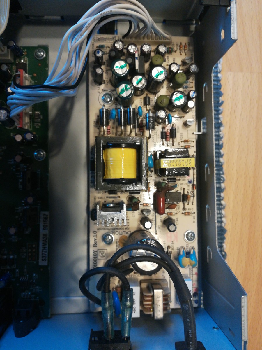

Habe zwei Hirschmann S-HD 920 Receiver im Einsatz. Bei einem tritt nun
folgendes Problem zutage. Er bootet ständig neu, ist aber kein Sat Kabel
angeschlossen tritt der Fehler nicht auf. Beim zweiten Receiver
funktioniert alles, auch beim Satkabel wo sonst der Fehler auftritt.
Kennt jemand diesen Fehler? Dachte eventuell an einen Kurzschluss im LNB
oder am Kabel, müsste da der Fehler nicht auch am zweiten Gerät
auftreten? Es wird ein 4-fach LNB verwendet und der Fehler tritt am
besagten Receiver an allen 4 Leitungen auf.
Danke für die Hilfe

OP #6209518
Hllo, danke für die Inputs.
An der Netzteilplatine dürfte der Fehler vermutlich nicht liegen. Habe
die Netzteilplatine mit der vom 2. Gerät getauscht und der Fehler ist
der selbe.
Hat jemand noch eine andere Fehleridee oder bleibt nur mehr der
E-Schrottplatz?
Danke

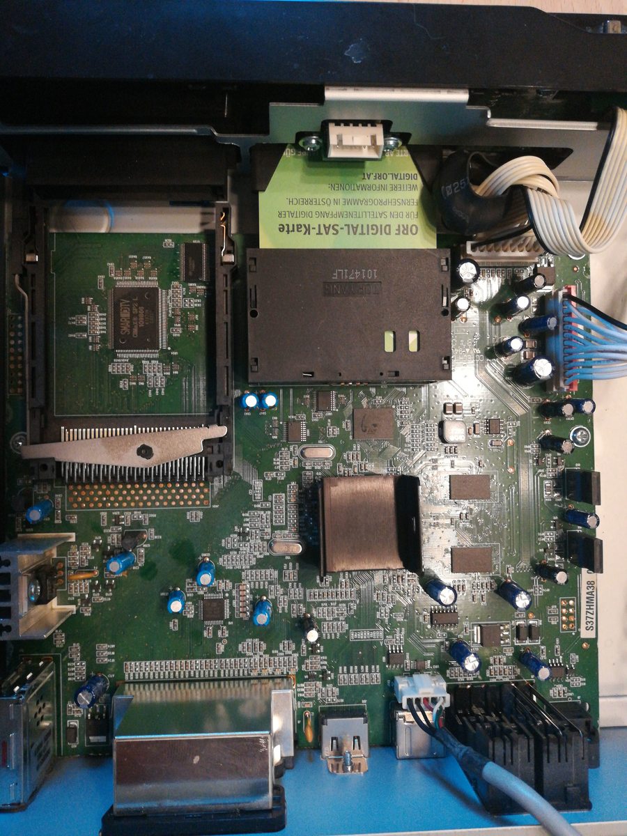

Wenn es der Netzteiltausch nicht brachte könnte es ja am Mainboard
liegen?
Trotzdem würde ich noch die beiden Receiver nochmals am GLEICHEN Kabel
testen. Wenn es keine Elko-Probleme und keine Speisestomprobleme sind,
so könnte auch eine Masseschleife "viel Spaß" machen?

Naja so genau habe ich das MB nicht angesehen. Wenn die
Spannungserzeugung für das LNB dort links drauf ist, würde ich auf jeden
Fall mal  messen und alle (vertrockneten) Elkos tauschen wegen ESR.
OP #6209948
Harald schrieb:
> Wenn Du kein ESR Messgerät hast bliebe nur der Elkotausch. Das
> Fehlerbild spricht jedenfalls für einen alternden Elko.
hier noch etwas zusätzlich zur Info. Der beschriebene Fehler trat vor
Wochen in größeren Abstand auf, wurde immer kürzer und jetzt beinahe
permanent. Lässt dies womöglich spezifisch auf einen Elkofehler
schließen?
(Firma: matzetronics) #6209956
Der Regler auf dem Kühlkörper direkt neben dem Tuner ist mit Sicherheit
der Regler für die 14/18V. Der erhält meist so etwa 22-24V vom Netzteil.
In manchen Receivern ist es tatsächlich ein LM317, in anderen eine
Lineareglerschaltung mit Zenerdioden und Längstransistor. Verdächtig ist
also die Eingangsspannung an diesem Regler.
Gast #6209957
Manch Fehler ändert sich auch bei Wärme. Test mit Fön könnte evtl. das
Übel einkreisen? WENN ein Elko krank ist und die anderen aus der
gleichen Serie, dann würde ich erbarmungslos alle tauschen wenn es nicht
gerade der eine am Kühlkörper ist.
