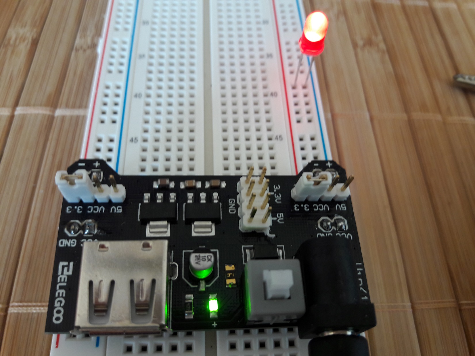

bin komplett neu im Elektrobereich und taste mich gerade mit LEDs und
nem Steckbrett voran. Zusätzlich habe ich mir auch ein Multimeter
gekauft und hier auch schon die erste Frage.

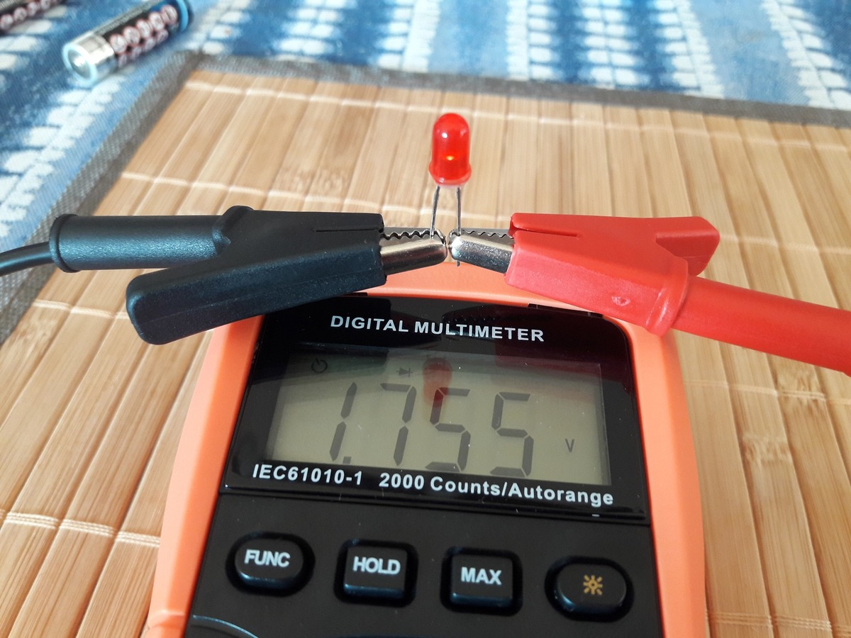

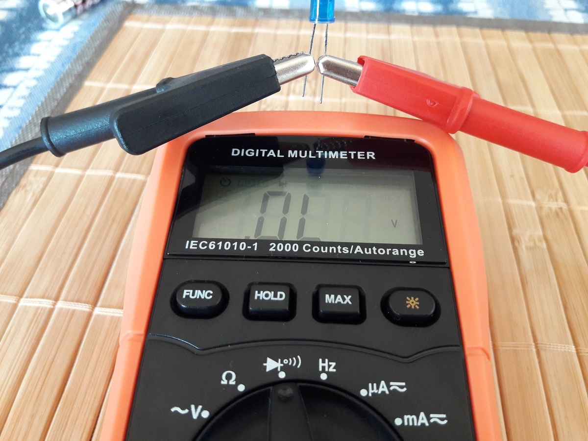

Ich wollte den Spannungsabfall von meinen LEDs testen. Entsprechend den
Multimeter auf Diode geschaltet und Anode  Kathode entsprechend korrekt
angeschlossen.

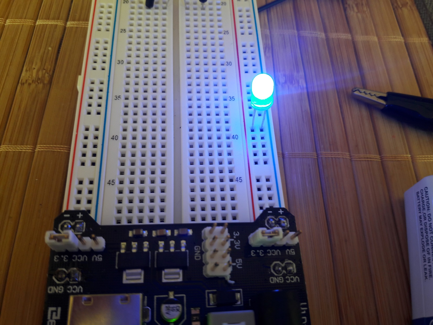

Blaue LED ( Siehe Bilder )
Mit Multimeter Verbunden, Anzeige OL
An Breadboard angeschlossen: LED Leuchtet
Grüne LED
Rote LED
Mit Multimeter Verbunden, Anzeige 1.755 Volt
Habe auch unterschiedliche LEDs angeschlossen und Rot ist die einzige
bei welcher immer ein Spannungsabfall angezeigt wird aber nie bei den
anderen Farben.
Wieso wird nur bei Rot ein Spannungsabfall angezeigt ?
Danke schon mal und einen schönen Abend!
Stefan
OP #6208201
An das Breadboard angeschlossen werden bei allen LEDs 0.889 Volt
angezeigt.
Und danke für den Hinweis mit dem Widerstand aber den habe ich da
absichtlich noch weg gelassen da ich "nur" eine Spannung von 3.3 Vol
verwende. Dachte das wäre im akzeptablen Masse für die LEDs. Wenn ihr
davon abraten würdet, werd ich es zukünftig mit Widerstand aufbauen.
Danke schon aml :-)
#6208203
> angezeigt.
Das kann nicht sein.
Nein, Leds immer mit Vorwiderstand.

Ich würde einmal ins Datenblatt der Leuchtdioden schauen, welcher Strom
welchen Spannungsabfall an der Diode bewirkt. Gibt es für 3,3V überhaupt
noch einen Wert In der Uf/If Kurve?
Wahrscheinlich hat die Strombegrenzung der blauen Diode das Leben
gerettet!
Gast #6208259
Das D in LED steht für Diode. Das Bauteil ist in erster Linie eine
Diode. Dass die zusätzlich noch leuchtet ist nett, ändert aber nur wenig
an der Funktion.
Und eine Diode ist quasi ein spannungsabhängiger Widerstand. Unter der
Schwellspannung ist der Widerstand sehr groß, drüber sehr klein.
Gast #6208272
> verwende.
Ist jetzt noch der 1. April ?
Im Diodenmessbereich schickt das Multimeter einen Strom durch die Diode,
z.B. 100uA, und zeigt den Spannungsabfall an der Diode an, üblicherweise
aber nur bis 2V, darüber kann es 'zu viel' von 'offen' von 'sperrt'
nicht unterscheiden.
Du müsstest auf den 20V Spannungsmessbereich stellen, der schickt aber
keinen Strom durch die Diode, also braucht man zusätzlich eine
Stromquelle.
Hast du nicht, musst dir also eine bauen.
Aus einer Spannungsquelle (z.B. 9V Block) und einem Vorwiderstand, z.B.
4700 Ohm.
Die rote LED, na ja, hat zumindest gelitten.
