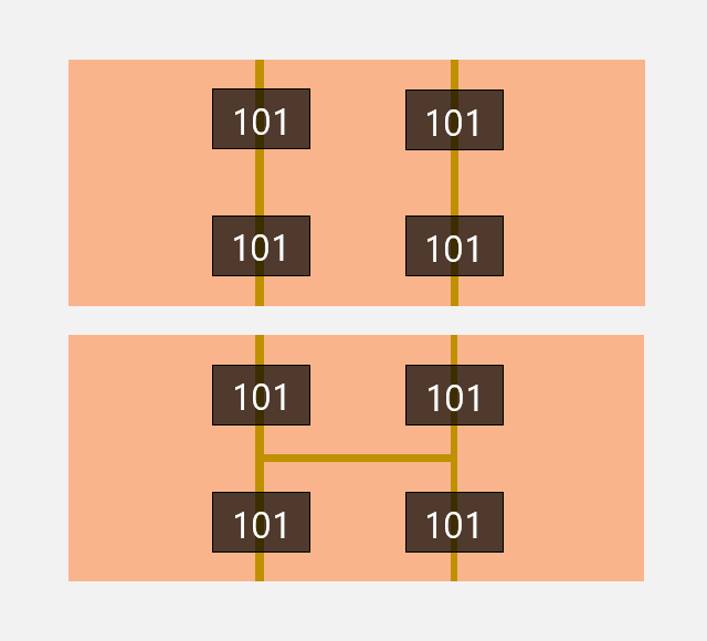

Michael B. schrieb: > Nimm 4 von deinen 100 Ohm 1W, 2 seriell, 2 parallel. Was ist besser: parallel-seriell oder seriell-parallel?
Georg M. schrieb: > Was ist besser: parallel-seriell oder seriell-parallel? Schnurz

Georg M. schrieb: > Michael B. schrieb: >> Nimm 4 von deinen 100 Ohm 1W, 2 seriell, 2 parallel. > > Was ist besser: parallel-seriell oder seriell-parallel? Deine Schaltung ist falsch. Michael B. meinte vermutlich
1 | |
2 | |
3 | |
Es geht aber auch: alle 4 parallel mit dem jeweils 4-fachen Wert oder alle 4 seriell mit 1/4 des Wertes.

Georg M. schrieb: > Michael B. schrieb: >> Nimm 4 von deinen 100 Ohm 1W, 2 seriell, 2 parallel. > > Was ist besser: parallel-seriell oder seriell-parallel? Elektrisch gesehen ist das erstmal egal. Du hast allerdings unterschiedliche Auswirkungen wenn ein Widerstand bricht oder kurzschließt. Daher kann je nach Anwendung die eine oder die andere Konfiguration günstiger sein. Bei Lastwiderständen das Derating nicht vergessen! Wenn man den vollen Temperaturbereich ausnutzen will darf der Widerstand nur die halbe Nennleistung sehen. Im Datenblatt ist ein Diagramm dazu.
